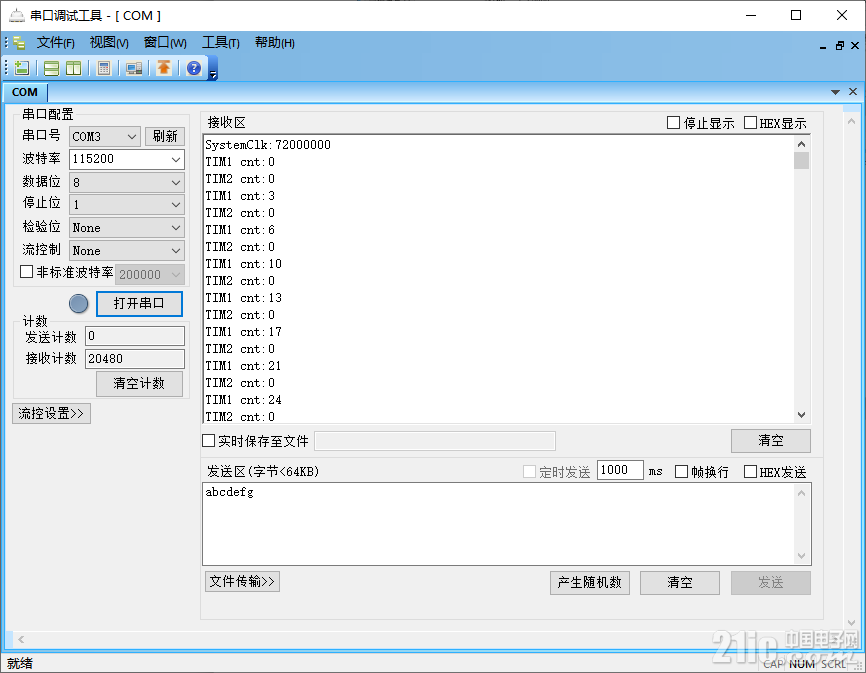

2、硬件设计
本章教程主要演示4种定时器同步模式,其中使用一个外部触发同步启动定时器1和定时器2时,需使用PA8引脚进行外部触发。
3软件设计
本章教程主要演示4种定时器同步模式,具体程序如下:
tim.h文件

tim.c文件
  1. #include "tim.h"
  2. /*******************************************************************************
  3. * Function Name  : TIM_TimSynchroMode1_Init
  4. * Description    : Using TIM2 as prescaler for TIM1.
  5. * Input          : None
  6. * Return         : None
  7. *******************************************************************************/
  8. //使用定时器2作为定时器1的预分频器
  9. void TIM_TimSynchroMode1_Init(void)
  10. {
  11.     RCC_APB2PeriphClockCmd( RCC_APB2Periph_TIM1, ENABLE );
  12.     RCC_APB1PeriphClockCmd( RCC_APB1Periph_TIM2, ENABLE );
  13.     //将TIM1和TIM2计数模式设置为向上计数模式
  14.     TIM_CounterModeConfig( TIM1, TIM_CounterMode_Up );
  15.     TIM_CounterModeConfig( TIM2, TIM_CounterMode_Up );
  16.     //设置TIM1自动重装值寄存器值
  17.     TIM_SetAutoreload( TIM1, 0x3E8 );
  18.     //设置定时器TIM1预分频器值
  19.     TIM_PrescalerConfig( TIM1, 48000-1, TIM_PSCReloadMode_Immediate );
  20.     //当控制寄存器2(TIM1_CTLR2)的MMS域的值为010时,即更新事件被选为触发输入(TRGO),每当产生一个更新事件时在TRGO1上输出一个上升沿信号。
  21.     TIM_SelectOutputTrigger( TIM1, TIM_TRGOSource_Update );
  22.     //连接定时器1的TRGO1输出至定时器2,设置定时器2的从模式控制寄存器(TIM2_SMCFGR)的TS域值为000,即选择内部触发(ITR1)用于同步计数器的触发输入源。
  23.     TIM_ITRxExternalClockConfig( TIM2, TIM_TS_ITR0 );
  24.     //TIM2作为从机模式且 选中的触发输入(TRGI)的上升沿驱动计数器
  25.     //设置定时器2的从模式控制寄存器(TIM2_SMCFGR)的SMS域值为111,即外部时钟模式 1,选中的触发输入(TRGI)的上升沿驱动计数器。这样定时器2即可由定时器1周期性的上升沿(即定时器1的计数器溢出)信号驱动。
  26.     TIM_SelectSlaveMode( TIM2, TIM_SlaveMode_External1 );
  27.     //使能开启TIM1和TIM2,即设置控制寄存器1(TIMx_CTLR1)的CEN位为1使能启动两个定时器。
  28.     TIM_Cmd( TIM1, ENABLE );
  29.     TIM_Cmd( TIM2, ENABLE );
  30. }

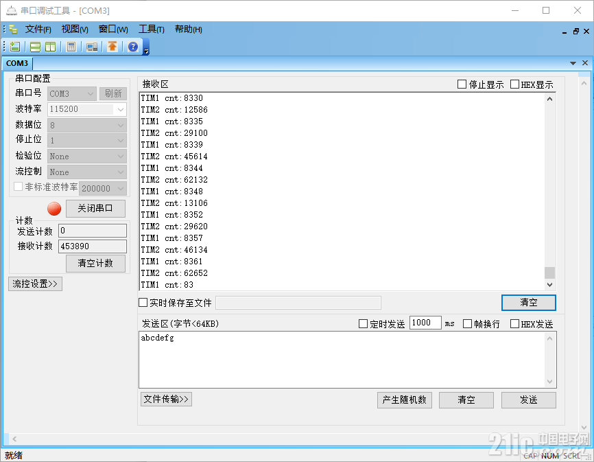

  31. /*******************************************************************************
  32. * Function Name  : TIM_TimSynchroMode2_Init
  33. * Description    : Using TIM2 to use TIM1.
  34. * Input          : None
  35. * Return         : None
  36. *******************************************************************************/
  37. //使用定时器2使能定时器1
  38. void TIM_TimSynchroMode2_Init(void)
  39. {
  40.     TIM_OCInitTypeDef TIM_OCInitStructure;
  41.     RCC_APB2PeriphClockCmd( RCC_APB2Periph_TIM1, ENABLE );
  42.     RCC_APB1PeriphClockCmd( RCC_APB1Periph_TIM2, ENABLE );
  43.     TIM_CounterModeConfig( TIM1, TIM_CounterMode_Up );
  44.     TIM_CounterModeConfig( TIM2, TIM_CounterMode_Up );
  45.     TIM_SetAutoreload( TIM1, 0x3E8 );
  46.     TIM_PrescalerConfig( TIM1, 48000-1, TIM_PSCReloadMode_Immediate );
  47.     //输出比较结构体初始化
  48.     //通过设置比较/捕获控制寄存器1(TIM1_CHCTLR1)的相应位配置定时器1的OC1REF波形
  49.     TIM_OCInitStructure.TIM_OCMode = TIM_OCMode_PWM1;  //配置为PWM模式1
  50.     TIM_OCInitStructure.TIM_OutputState = TIM_OutputState_Enable;  //输出使能
  51.     TIM_OCInitStructure.TIM_Pulse = 0x64;  //设置占空比大小
  52.     TIM_OCInitStructure.TIM_OCPolarity = TIM_OCPolarity_High;  //输出通道电平极性配置
  53.     TIM_OC1Init( TIM1, &TIM_OCInitStructure );  //初始化
  54.     //设置定时器1(TIM1)的控制寄存器2(TIM1_CTLR2)的MMS的值为100,即配置定时器1为主模式,其输出比较参考信号(OC1REF)被用于作为触发输出(TRGO)
  55.     TIM_SelectOutputTrigger( TIM1, TIM_TRGOSource_OC1Ref );
  56.     //设置从模式控制寄存器(TIM1_SMCFGR)的TS域的值为000,选择内部触发用于同步计数器的触发输入源,即配置定时器2从定时器1获得输入触发。
  57.     TIM_SelectInputTrigger( TIM2, TIM_TS_ITR0 );
  58.     //设置从模式控制寄存器(TIM1_SMCFGR)的SMS域的值为101,即选择选择核心计数器的时钟和触发模式为门控模式,当触发输入(TRGI)为高时,计数器的时钟开启;在触发输入变为低,计数器停止,计数器的启停都是受控的。
  59.     TIM_SelectSlaveMode( TIM2, TIM_SlaveMode_Gated );
  60.     //最后,设置控制寄存器1(TIMx_CTLR1)的CEN位为1使能启动两个定时器(TIM2和TIM1)。
  61.     TIM_Cmd( TIM2, ENABLE );
  62.     TIM_Cmd( TIM1, ENABLE );
  63. }

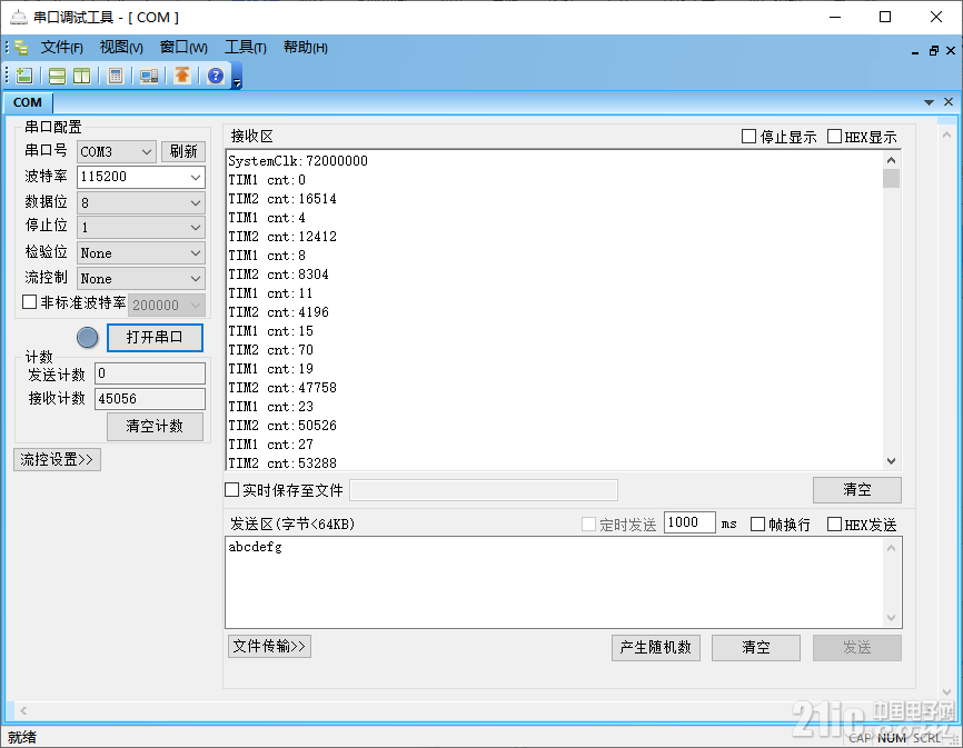

  64. /*******************************************************************************
  65. * Function Name  : TIM_TimSynchroMode3_Init
  66. * Description    : Using TIM2 to start TIM1.
  67. * Input          : None
  68. * Return         : None
  69. *******************************************************************************/
  70. //使用定时器2启动定时器1
  71. void TIM_TimSynchroMode3_Init(void)
  72. {
  73.     RCC_APB2PeriphClockCmd( RCC_APB2Periph_TIM1, ENABLE );
  74.     RCC_APB1PeriphClockCmd( RCC_APB1Periph_TIM2, ENABLE );
  75.     TIM_CounterModeConfig( TIM1, TIM_CounterMode_Up );
  76.     TIM_CounterModeConfig( TIM2, TIM_CounterMode_Up );
  77.     //通过设置自动重装值寄存器(TIM1_ATRLR)配置定时器1的周期。
  78.     TIM_SetAutoreload( TIM1, 0xFFFF );
  79.     TIM_PrescalerConfig( TIM1, 48000-1, TIM_PSCReloadMode_Immediate );
  80.     //设置定时器1(TIM1)的控制寄存器2(TIM1_CTLR2)的MMS的值为010,即更新事件被选为触发输入(TRGO)。
  81.     TIM_SelectOutputTrigger( TIM1, TIM_TRGOSource_Update );
  82.     //通过设置定时器2从模式控制寄存器(TIM2_SMCFGR)的TS域的值为000,配置定时器2从定时器1获得输入触发。
  83.     TIM_SelectInputTrigger( TIM2, TIM_TS_ITR0 );
  84.     //通过设置定时器2从模式控制寄存器(TIM2_SMCFGR)的SMS域的值为110,配置定时器2为触发模式。
  85.     TIM_SelectSlaveMode( TIM2, TIM_SlaveMode_Trigger );
  86.     //通过设置TIM1_CTLR1寄存器的CEN位为1启动定时器1。
  87.     TIM_Cmd( TIM1, ENABLE );
  88. }

4下载验证
将编译好的程序分别在4种不同模式下下载到开发版并复位,串口打印如下:
1、使用定时器2作为定时器1的预分频器;
2、使用定时器2使能定时器1;
3、使用定时器2启动定时器1;
