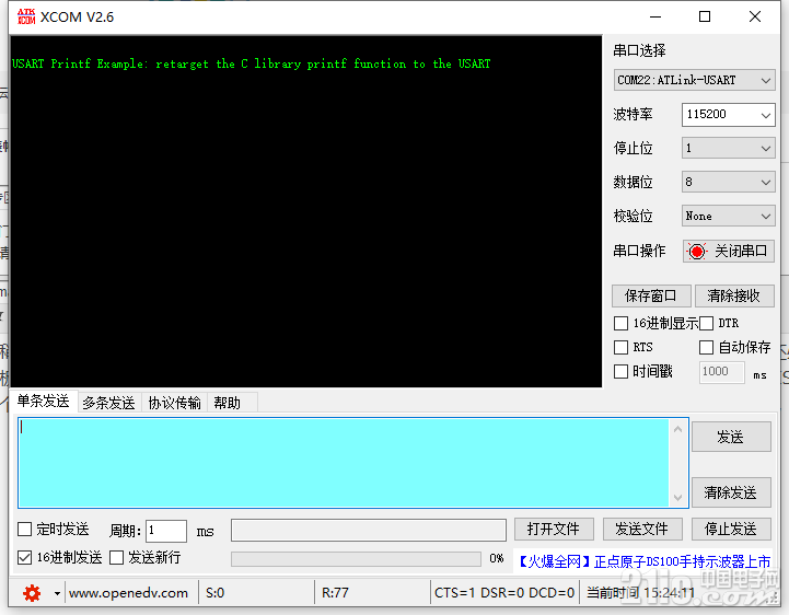

因为板载了AT-Link,我就没有再外接其他LINK,按照手册所说,接上开发板,在keil的Debug 里选择 CMSIS-DAP 调试器。
第一个程序选择Printf(),测试例程和最基础的USART的使用。因为使用例程,就不多啰嗦代码的东西了,烧录连接串口助手,查看现象:
成功打印信息,测试通过。

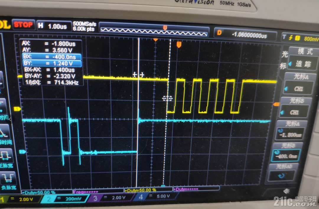

下面测试串口的响应速度,因为在我的应用中,一向很看重串口的响应速度。
1.串口接收一个数据,触发中断后判断数据是否正确,正确返回另一个数据,采用库函数方式,波特率2500000,主频240M。

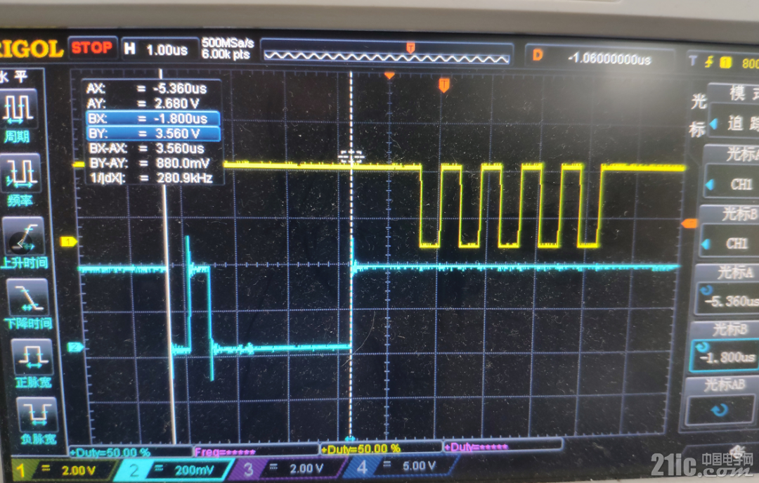

烧录进开发板,串口助手打开,使用定时发送0x01,此时串口返回0x55,接上示波器查看波形:
从串口相应中断开始接收数据,到第一个数据发送间隔4.9us,从串口接收完数据到发送的第一个数据之间间隔1.4us,接收一个八位数据需要3.5us,发送一个八位数据需要3.6us。在240M主频和2.5M的波特率加持下这个速度并不是很理想,因为使用的是库函数所以这里不能完全说明单片机的性能,可能和库函数有关。后面会以跟帖的形式测试不使用库函数,直接操作寄存器的方式最大速度跑。
