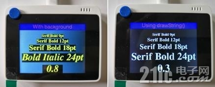

1)字体丰富
Wio终端提供了丰富的字体支持,其字体显示效果如图2所示。
图2字体效果

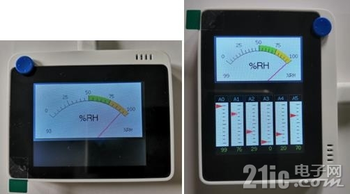

2)旋转显示
在界面设计上,因应用的需要往往会选择屏幕的使用方向,相应的显示内容也会产生改变。在手机的设计上,更是引入了力传感器,让手机能在旋转时来改变内容的方向,Wio终端也同样也随意的变换显示方向,参见图3所示。
图3旋转显示

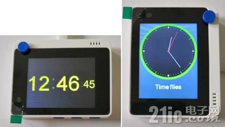

4)时钟效果
在时间计时器的情况下,在Wio终端可以很容易地实现2种形式的电子时钟计时,其形式如图5所示。
图5计时效果
5)复杂曲线
借助图形函数和强大计算能力的支持,结合曲线函数的使用,在Wio终端能绘制出复杂而美丽的曲线图形。
图6曲线绘制
6)指针表盘
在工控领域,离不开各式各样的仪表,其中指针式仪表是一种表现起来直观,但又相对复杂的样式,在Wio终端它依然能完美地展现在入门眼前,见图7所示。
图7表针指示

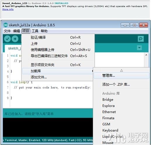

2. 库的加载
要使用TFT屏的显示函数,需有相应库的支持,访问该链接Seeed_Arduino_LCD,即可从中下载到Seeed_Arduino_LCD-master.zip。
图11 下载库文件

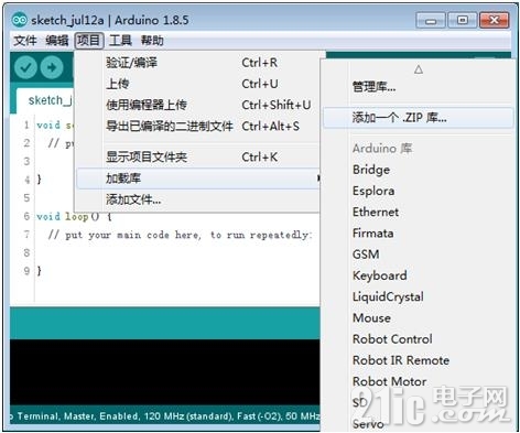

然后按图2和图3所示来添加下载的库文件,再按图4所示添加“Adafruit Zero DMA”。
图12 添加库文件
图13 选取添加内容
图14 添加“Adafruit Zero DMA”
图15 完成添加

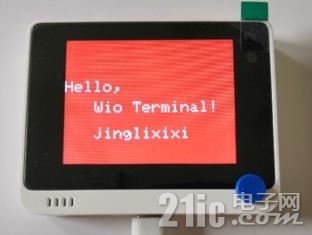

5. 显示示例
有了前面介绍的知识,我们怎样才能完成一个自己的显示程序呢?
要实现图17所示的显示效果,其程序和上传结果如图18所示。
图17显示效果
图18 程序及上传
程序中相关语句的用途如下:
1)语句tft.begin()的作用是启动屏幕显示;
2)语句tft.setRotation(3)的作用是按屏幕的摆放位置来显示;若修改其参数则使显示内容产生旋转,该参数的取值为0:~3;
3)语句tft.fillScreen(TFT_RED)的作用是以红色填充屏幕做背景;
4)语句tft.setTextColor(TFT_WHITE)的作用是以白色来显示内容;
5)语句tft.setTextSize(3)的作用是指定显示整体的大小,参数值越大字体越大;
6)最后3条语句的作用是指定显示内容。
