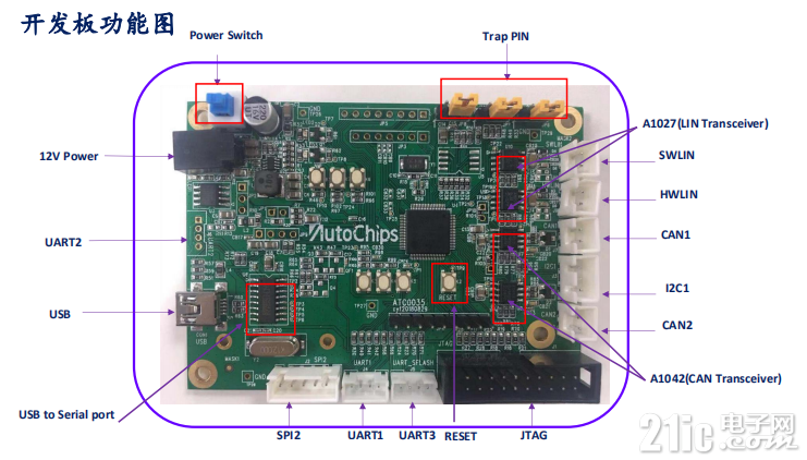

看了杰发科技AC7811x的SPI外设例程,我认为使用SPI外设只需要初始化SPI,然后调用SPI函数就可以了。但我设置以后通过示波器查看并没有得到我想要的结果(由于硬件对SPI2接口上拉,我示波器显示的波形一直是高电平)并没有发送0,1,2,3,4,5,6,7,恳请各位大佬指点一下!代码如下:

yubing823| | 2021-12-3 16:05 | 只看该作者
代码看来没啥问题。
weifeng90| | 2021-12-5 15:42 | 只看该作者
调试一下才知道
chenjun89| | 2021-12-6 08:14 | 只看该作者
SPI时钟初始化没
