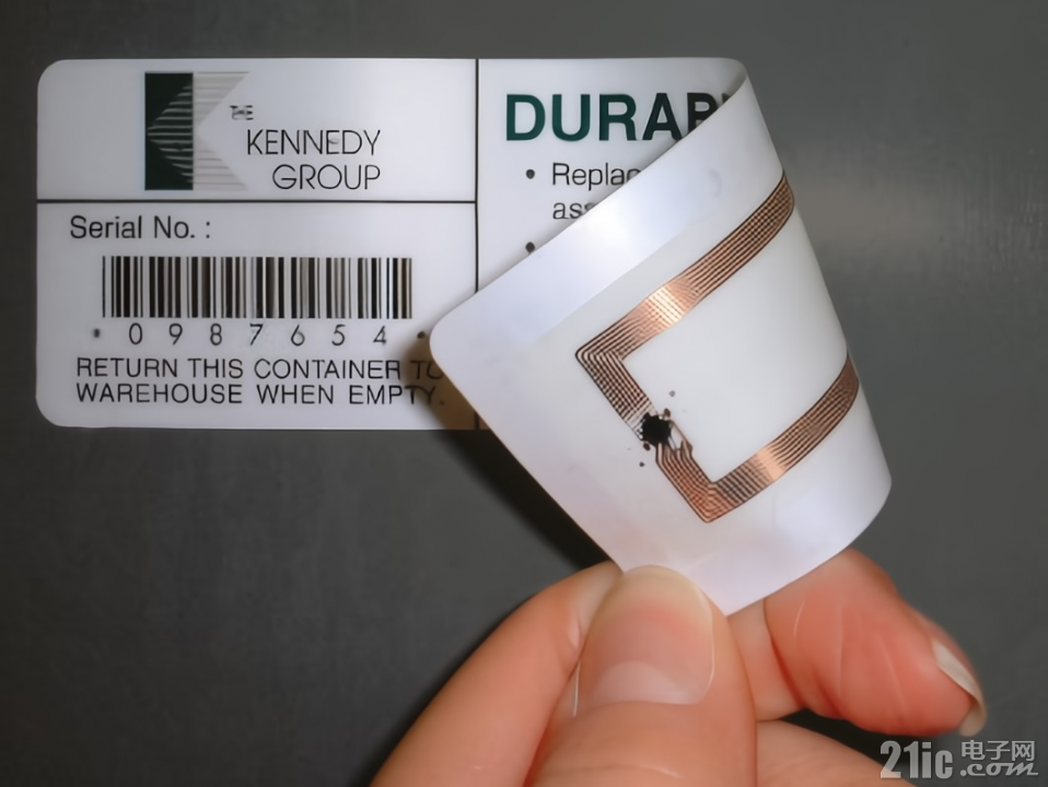

       问题背景:智能工具柜的整个柜体及横隔板都是金属材质,对存放物品上面的RFID芯片标签产生信息屏蔽干扰,导致信号发射功率较大;前期实验发现,通过更改内部隔板的材质以及调整天线位置不能很好的解决问题,具体原因是那些?

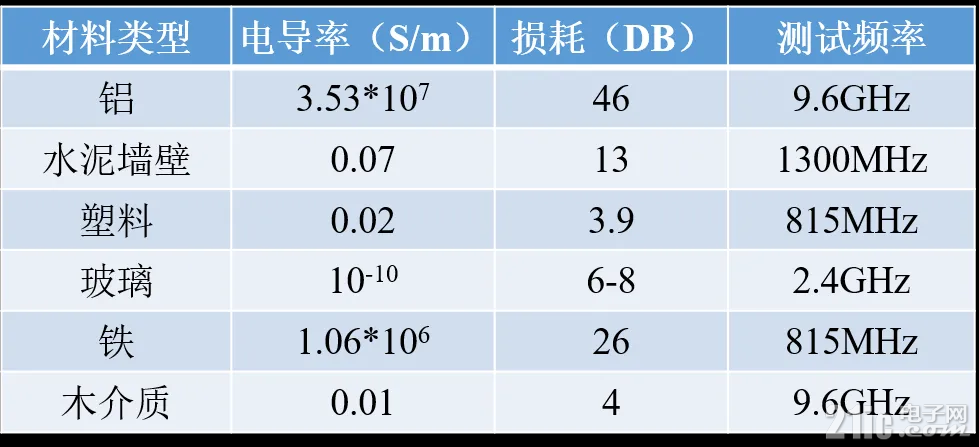

       原因:无线信号在传输过程中会逐渐衰减,当其强度低于特定阈值后,接收端将无法对信号进行识别。研究表明,影响信号衰减的主要影响因素有:1、障碍物:墙壁、门窗以及玻璃等障碍物会影响信号的传播,尤其是金属障碍物对信号的屏蔽作用更强;2、传输距离:随传输距离的增加,信号强度会逐步衰减,直至消失;3、频率:对于电磁波来说,波长越短,衰减越严重;4、天线以及传输速率等。其中,木介质、金属介质、玻璃介质和塑料介质等对电磁波传播性能的影响如下表所示:
       通过调整天线位置优化射频标签的无线传感路径,另一方面,更改材料减小信号衰减的幅度;从实验结果可知,铝、铁等金属材料对信号的屏蔽作用较强,更换木材、塑料等材料能够解决该问题;
       附1、RFID在生活中的应用场景:无线射频识别(RFID)技术具有非接触、体积小、环境适应能力强、多目标识别、可重复使用、寿命长等优点,广泛应用于物流、交通、身份识别以及防伪等领域,其原理是通过读写器与电子标签之间的电感耦合或者电磁波反向散射进行信息交换,进而实现目标识别。
上图表述为RFID技术在生活中的应用场景,具体为:北京城市一卡通以及学生校园卡等,生活中的必备工具;北京市社区普遍采用的防盗门锁等;马拉松比赛中使用的号码牌,能够记录运动员基本的信息;汽车上广泛使用的ETC收费机等;
       附2、RFID技术基本原理:RFID由阅读器、读写器以及应用系统三部分结构,依据标签供电方式分为:1、无源:电子标签凭借感应电流获得的能量,进而读取芯片内的产品信息,主要应用于:公交卡、二代身份*、食堂餐卡等;2、有源:由标签主动发送某一频率的信号,阅读器读取信息,解码后送至中央信息系统进行有关数据处理,其识别距离能够达到10米到100米左右,广泛应用于ETC收费系统等;3、半有源RFID,具体如下图所示:
