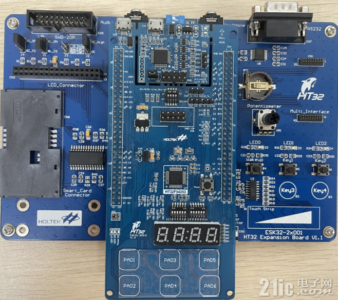

4.将核心板ESK32-30519与ESK32-21001整合。
图3 整合板

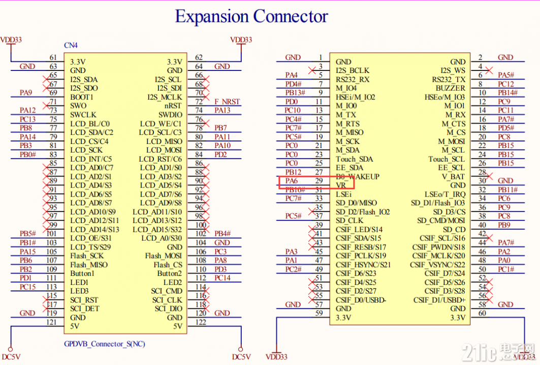

2.截取扩展板与核心板连接部分的原理图如下
图5 扩展板接口原理图
图6 核心板接口原理图
在编号29的位置上,PA6为采集滑动电位器的ADC功能的PIN脚。

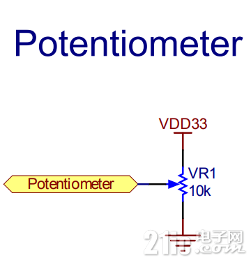

3.滑动电位器的电路接法
图7 滑动电位器原理图
4.从原理图中可以看出,ADC输入通道采集滑动电位器的对地电阻的电压。

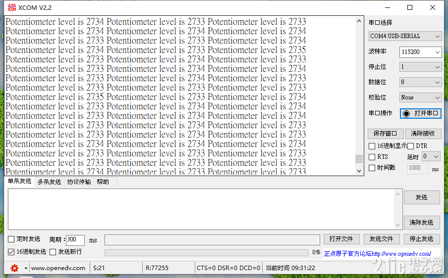

使用USB线连接板载仿真器,打开PC端的串口助手,直接选择端口即可。连接方式如图9所示,例程在上传的数据样式如下图12所示。
图9  ESK32-30519 连接方式
   注意,图9中红框中的跳帽需要接到左边,即丝印为DAP_Tx的那一边。这个功能为仿真器自带的一个虚拟串口功能。

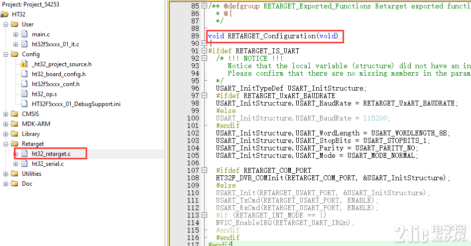

通过一根USB完成仿真与串口通信的功能。在例程中需要实现一个串口的功能,具体的实现代码如下图10所示.
10  ESK32-30519 默认串口配置

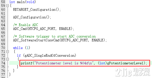

mian初始化中调用RETARGET_Configuration即可配置好串口。只要在需要使用串口传输数据的地方使用printf函数即可将数据上传到PC端的串口助手。
图11  printf函数使用范例
图12 串口助手显示的数据

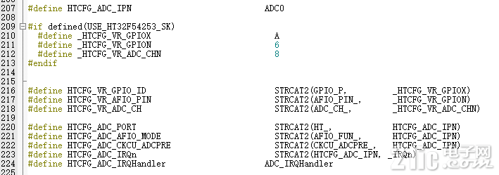

             a.ADC相关函数使用到的#define,放置在ht32_board_config.h中
图13 ADC相关的#define

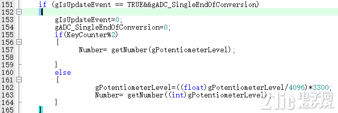

             b.实现PAD1按下到松开之前,按键只成立一次。KeyCounter记录按下的次数。
图14 判断PAD1是否按下
            c. 每隔0.5s更新此刻ADC采集到的数值,根据按键按下的次数是否为2的倍数来选择数码管显示的是AD值
              或者是经过换算以后的电压值,电压值的单位为mV。
图15 更新显示的数值
          d.数码管显示刷新数据
图16 数码管刷新数值

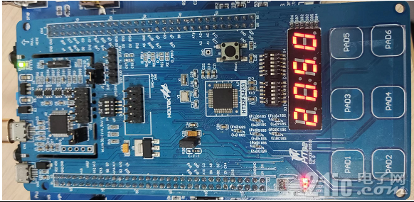

至此,实现了使用触控按键来切换显示ADCAD值或者电压值。将电压调至1.65V.实现的效果如下:
图17 数码管显示AD值
图18 数码管显示电压值
