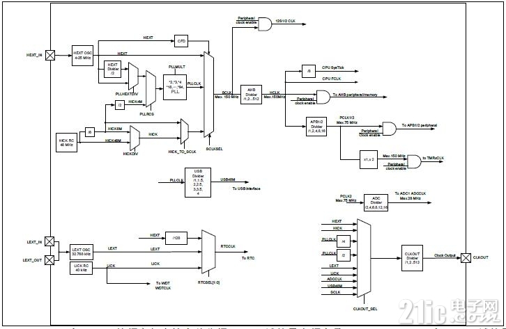

  首先作为这里的唯一输入对象,按键的识别其实是最主要的,其次是显示功能,然后根据各个界面去实现对应的功能,当然在这些操作之前,给单片机上一下发条还是非常必须的(时钟配置);
1)时钟配置
  时钟配置离不开芯片的时钟树,可以清晰直观的进行各部时钟配置的选择

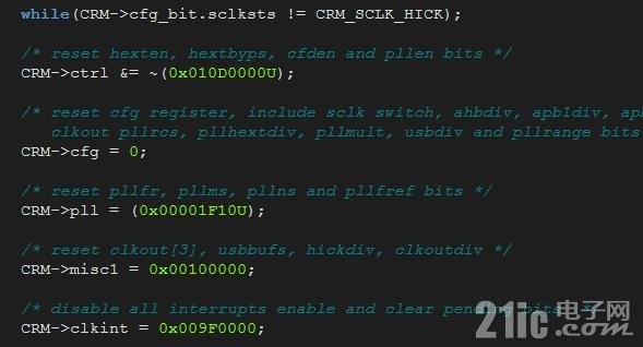

  其实在头文件中就有头文件中 EXTERN  SystemInit就是执行的的时钟配置,在system_at32wb415.c的SystemInit如下:
  由上图可以看到是直接进行的寄存器赋值,这样其实是不适合我们直接修改操作的,不易理解还容易出错,所以在这之外雅特力在main中又进行了一遍时钟配置system_clock_config();可以通过修改里面的寄存器配置。AT32WB415CCU7-7目前不考虑功耗,由于USB的存在必须能够通过PLLCLK分频得到48M,所以PLLCLK在150M的限值下最大可以设计成144,HEXT通过18倍频后得到PLLCLK。
2)按键配置
