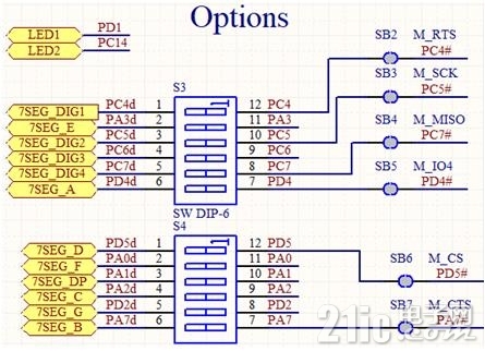

在ESK32-30519 开发板上配置了数码管显示器,可实现相应数据的显示,其电路原理图如图1所示。
图1 数码管电路
为此,该数码管的引脚定义如下:
  1.   #defineHTCFG_LEDC_COM_D1                        4
  2.   #defineHTCFG_LEDC_COM_D2                       5
  3.   #defineHTCFG_LEDC_COM_D3                       6
  4.   #defineHTCFG_LEDC_COM_D4                        7
  5.   #define_HTCFG_LEDC_COM0_GPIO_PORT               C  // DIG1
  6.   #define_HTCFG_LEDC_COM0_GPIO_PIN                4
  7.   #define_HTCFG_LEDC_COM1_GPIO_PORT              C  // DIG2
  8.   #define_HTCFG_LEDC_COM1_GPIO_PIN               5
  9.   #define_HTCFG_LEDC_COM2_GPIO_PORT               C  // DIG3
  10.   #define_HTCFG_LEDC_COM2_GPIO_PIN               6
  11.   #define_HTCFG_LEDC_COM3_GPIO_PORT              C   // DIG4
  12.   #define_HTCFG_LEDC_COM3_GPIO_PIN               7
  13.   #define_HTCFG_LEDC_SEG0_GPIO_PORT               A    // F
  14.   #define_HTCFG_LEDC_SEG0_GPIO_PIN                0
  15.   #define_HTCFG_LEDC_SEG1_GPIO_PORT              A    // DP
  16.   #define_HTCFG_LEDC_SEG1_GPIO_PIN               1
  17.   #define_HTCFG_LEDC_SEG2_GPIO_PORT              A    // C
  18.   #define_HTCFG_LEDC_SEG2_GPIO_PIN               2
  19.   #define _HTCFG_LEDC_SEG3_GPIO_PORT               A    // E
  20.   #define_HTCFG_LEDC_SEG3_GPIO_PIN               3
  21.   #define_HTCFG_LEDC_SEG4_GPIO_PORT              D    // A
  22.   #define_HTCFG_LEDC_SEG4_GPIO_PIN               4
  23.   #define_HTCFG_LEDC_SEG5_GPIO_PORT              D    // D
  24.   #define _HTCFG_LEDC_SEG5_GPIO_PIN                5
  25.   #define_HTCFG_LEDC_SEG6_GPIO_PORT              D    // G
  26.   #define_HTCFG_LEDC_SEG6_GPIO_PIN               2
  27.   #define_HTCFG_LEDC_SEG7_GPIO_PORT              A    // B
  28.   #define_HTCFG_LEDC_SEG7_GPIO_PIN               7

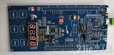

在为例程添加工程文件及修改关联文件路径的情况下,通过下载即可见到图2和图3所示的效果。
图2 显示“2345”
图3 显示“4567”
那如何才能显示“3.30”这样的数值呢?
使用下面的程序就可获得图4所示的效果。
  1. while (1)
  2.   {
  3.     if(gIsUpdateChar)
  4.     {
  5.        LEDC_SetData(HTCFG_LEDC_COM_D1,  NumberChar[3]);
  6.       LEDC_SetData(HTCFG_LEDC_COM_D2,  NumberChar[10]);
  7.       LEDC_SetData(HTCFG_LEDC_COM_D3,  NumberChar[3]);
  8.       LEDC_SetData(HTCFG_LEDC_COM_D4,  NumberChar[0]);
  9.       gIsUpdateChar = FALSE;
  10.     }
  11.   }
图4  显示指定内容
