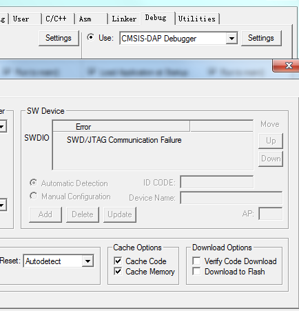

就在前几天,板子还是好好的,突然发生了一个怪事,在keil里找不到板子的设备信息,压根烧不了代码了

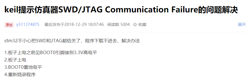

  手头没有其他的elink,很幸运看到了这个教程
  接着又很幸运看到了合泰培训时的答疑文件

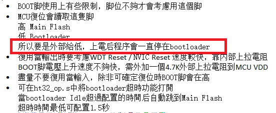

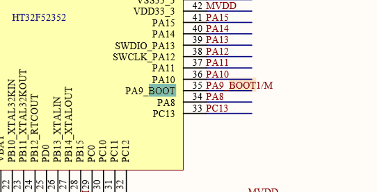

  然后马上去找原理图,找到boot引脚是PA9
  最后重头戏来了
  • 先断电,把PA9和GND连起来

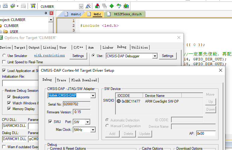

  • 上电,就可以在keil里看到板子的信息了
  • 此时不要断开PA9和GND!!!
  • 直接load烧录程序,直到成功
  • 此时再将PA9和GND断开即可

好像把BOOT0接高一次以后就不用了
