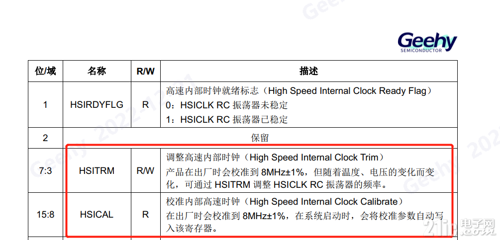

HSITRM的默认值是0x10,可调整的范围为0x00到0x1F,每步的调整HSI的变化约40khz。该功能是可以根据调整在电压和温度变化的情况下调整HSI的频率。

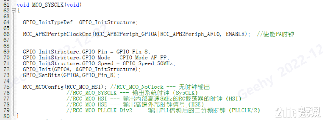

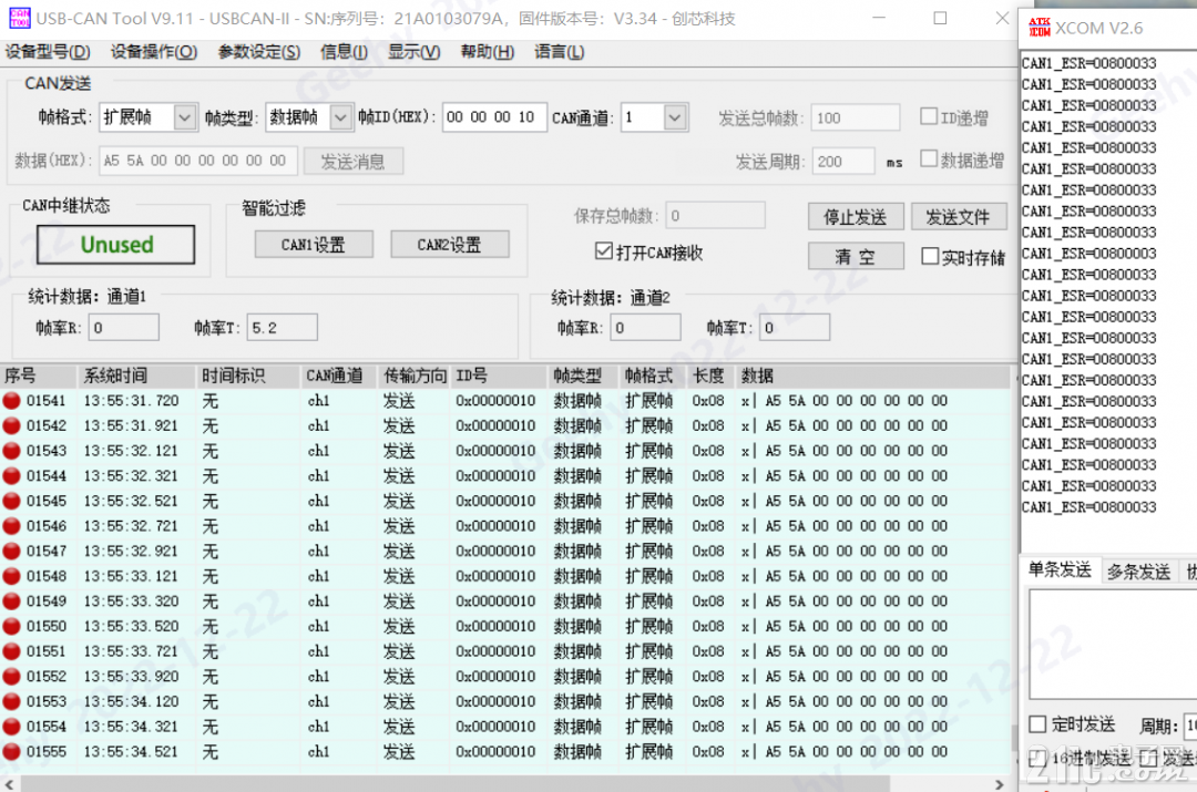

初始状态下,HSI的频率约为8.038Mhz,配置CAN的波特率为500k,CAN接收到分析发送的特定信息后回复,并串口输出CAN1错误状态寄存器的值,看是否检测到总线通讯错误。
此时用CAN分析仪上位机和串口助手可以监测到CAN总线的收发状态是正常的。
