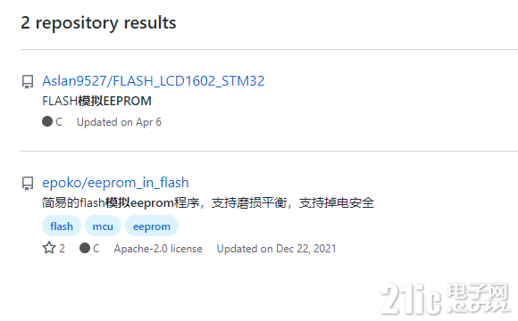

本人不太想重复造轮子,所以我到GitHub上希望能找到开源公用的Flash模拟EEPROM的开源软件。
下图这是我找到的两个开源软件:

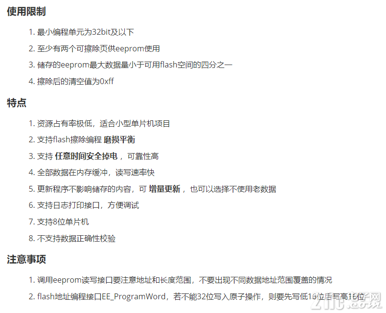

我看第二个eeprom_in_flash,我看到有两个Star,加上它是支持STM32、GD32、CH32的。
下面是这个开源软件的一些介绍:
我根据移植要求把EE_ErasePart,EE_ProgramWord,EE_ReadWord实现了,并改了几个宏定义;然而验证一下;我发现EEPROM_Init跑进去都卡在了读Flash那里。我调试了一下,然而实在花时间我放弃了
四、移植正点原子的stmflashstmflash是真香!
