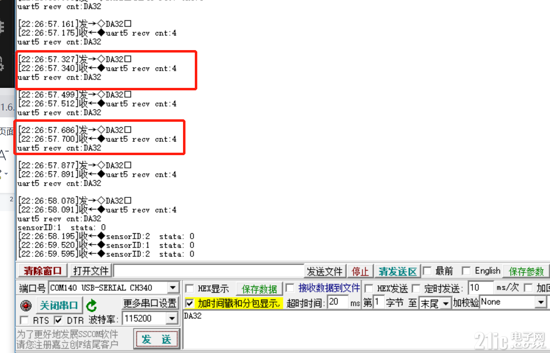

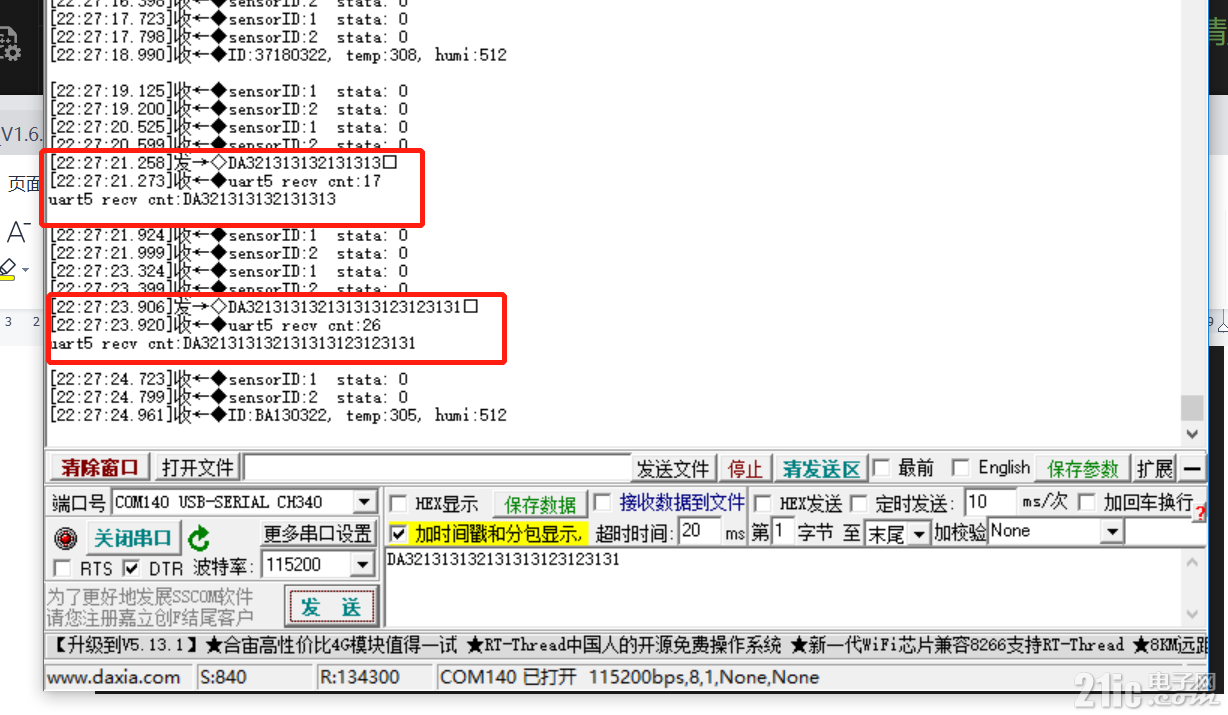

【实验效果
我们发送不定长数据,正确的从串口返回数据:
【总结】
用定时器与串口中断结合起来,完美的实现了串口的不定长接收。在接AT指令方面非常有用。
