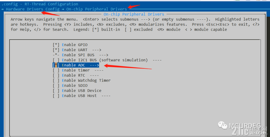

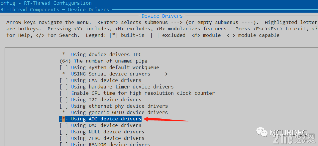

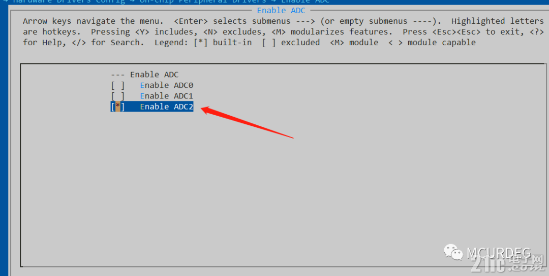

    步骤2:使用env工具开启adc外设,并选择配置相应的adc外设,如下图:
