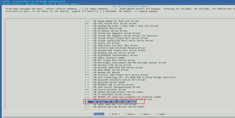

对于通过 USB 接口访问的模块,在 Linux 内核中集成 USB 驱动程序。我们需要配置内核选中支持 GSM
和 CDMA 模块的 USB 转串口驱动
> Device Drivers
-> USB support (USB_SUPPORT [=y])
-> USB Serial Converter support (USB_SERIAL [=y])
-> USB driver for GSM and CDMA modems
