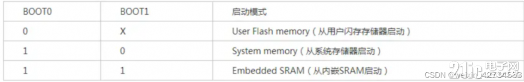

1 MCU的启动方式
单片机的启动方式,以stm32为例,如下:
不同的下载方式对应的不同的启动方式,stm32主要有三种启动方式:flash memory、system memory、Embedded SRAM
flash启动(最常用):stm32的flash能够擦写数十万次,用户通过JTAG或SWD模式,将程序下载至此,重新启动从此处启动
sytem memory (系统存储器启动):系统存储器是芯片内的一块特定的区域,系统存储器中预置了一段bootloader,bootloder将程序下载到flash区,通过flash启动
内嵌SRAM启动:从内存中直接启动代码,避免因小修改反复擦写flash内存,一般用于高速调试
2 MCU程序启动执行过程
MCU上电,根据BOOT的引脚(BOOT0、BOOT1)电平,来确定启动地址。一般地址是0x0000000,个别如stm32的启动地址是0x8000000(flahs区启动)。

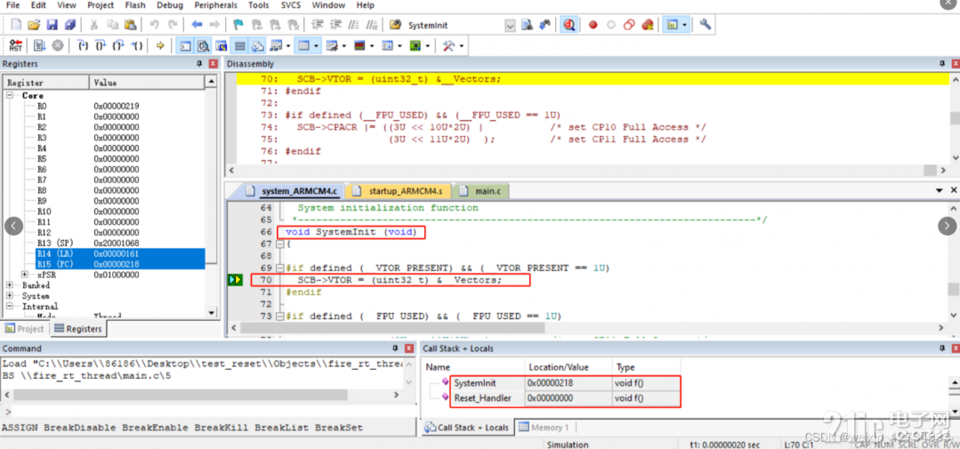

4 keil调式过程验证
进入调试模式,首先进入一个启动文件starup_ARMCM4.s的启动文件,运行指示光标,会停在SystemInit上:
starup_ARMCM4.s代码的前面是:栈大小stack size设置、堆大小 heap size的设置、一堆中断向量表 Vect Table

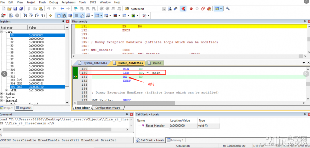

当前运行所在处为Reset_Handle处,在执行main 之前还需要执行 SystemInit,SystemInit在system_ARMCM4.c文件中,如下跳转至system_ARMCM4.c中的SystemInit函数
执行完SystemInit,将执行__main函数

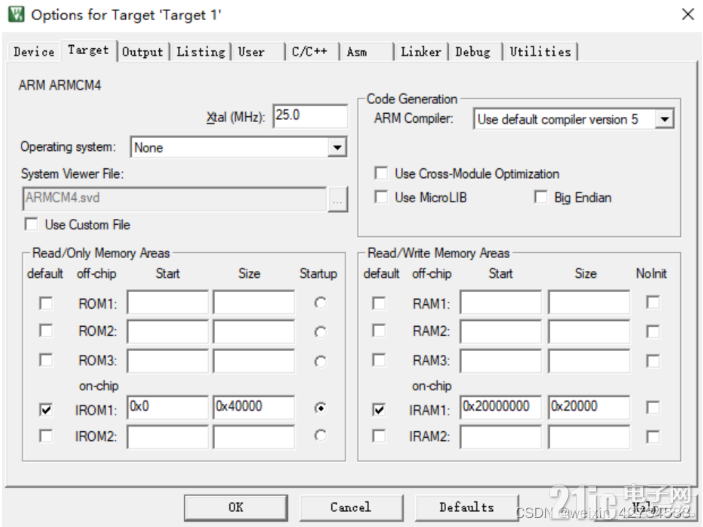

5 调试文件map
xxx.map文件是一种通过编译得到的调试输出信息文件,通过map文件可以了解函数的大小,入口地址、变量、参数的大小位置等一些列信息,用于解决内存越界以及数据溢出等问题。
map文件是在配置页面的Linker Listing选项卡进行配置:

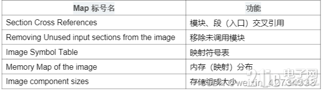

map文件分析:map文件主要分为5大类,如下:

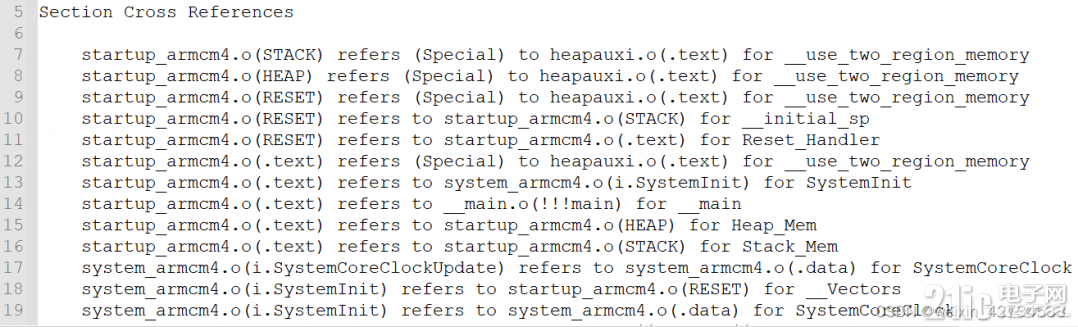

Section Cross References:模块、段(入口)交叉引用
配置勾选----->Cross Reference
针对第四条内容:
startup_armcm4.o(RESET) refers to startup_armcm4.o(STACK) for __initial_sp
表示startup_armcm4.o中的RESET段引用了startup_armcm4.o中的STACK段中的一个全局变量(或函数)__initial_sp
Removing Unused input sections from the image:移除未调用模块
配置勾选----->Unused Section Info
显示的是编译时从映像中被移除的未调用模块,以及它们的大小及总体统计内容

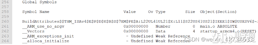

Image Symbol Table:映射符号表
配置勾选----->Symbols
该部分显示符号映射表,包括两个部分:Local Symbol(局部变量)和Global Symbol(全局变量)
Memory Map of the image:内存(映射)分布
配置勾选----->Memory Map

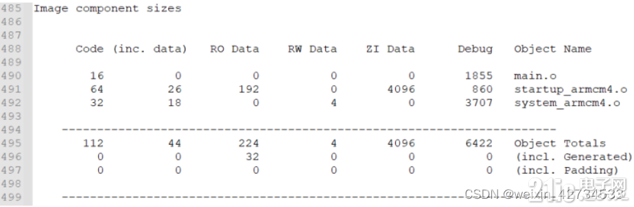

Image component sizes:存储组成大小
配置勾选----->Size Info
Code:代码数据
RO-data:指只读数据,除了内联数据之外的常量数据
RW-data:指可读写、已初始化变量
ZI-data:为初始化变量

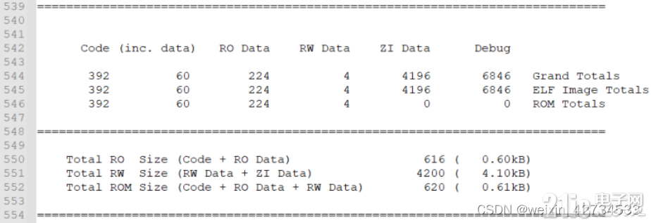

上面显示的几个区域的总体占用大小,其中:
Code、Ro-data:位于FLASH
Rw-data、ZI-data:位于RAM中
RW-data已初始化的数据会存储在Flash中,上电会从FLASH搬移至RAM
Total ROM Size就是下载到flash中的程序大小
