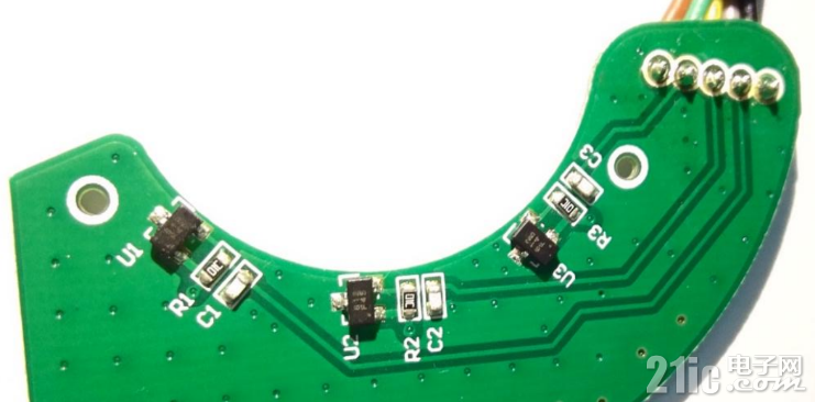

CH32X035拥有两个高级定时器,TIM1和TIM2,每个定时器拥有四个输入通道,可以输出PWM也可以捕获PWM,平时也可以作为通用定时器使用。
在无刷有霍尔感应的电机,每一个电机需要一个霍尔板,霍尔板上有三颗霍尔元件,通用感应磁场位置进行编码,从而进行六步换相。在生产霍尔板时,需要对其进行良品测试,一般治具下面放个旋转电机,电机轴上放一个磁铁,转动电机模拟磁场变化,在盘上开辟可以完全同心的位置固定霍尔PCB板,当电机转动磁场变化产生霍尔信号,捕获霍尔信号的两两之间的相位差可以判定霍尔PCB的好坏。
此篇评测的是利用CH32X035的TIM2高级定时器外设捕获霍尔的三个信号,计算相位差,从而知道霍尔板的好坏。有兴趣或者有需要完整方案的人士可以联系我。

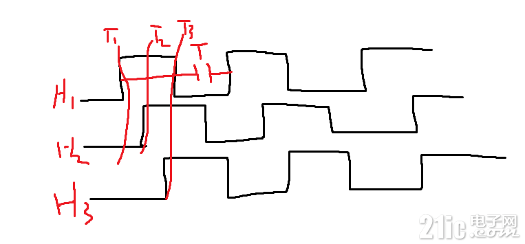

所示U1、U2和U3都是霍尔元件,一般公司生产需要测量硬件的好坏,在制作测试治具时一般需要使用定时器的输入捕获功能。
9803ea66ed9b52414e22014b64f3c952
图2

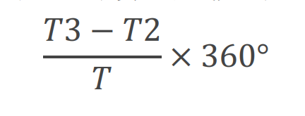

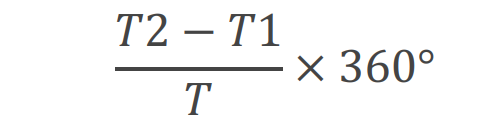

记H1的上升沿时刻为T1,记H2的上升沿时刻为T2,记H3的上升沿时刻为T3,周期为T。
H1和H2两个霍尔之间的相位差计算公式如下:
H2和H3两个霍尔之间的相位差计算公式如下:

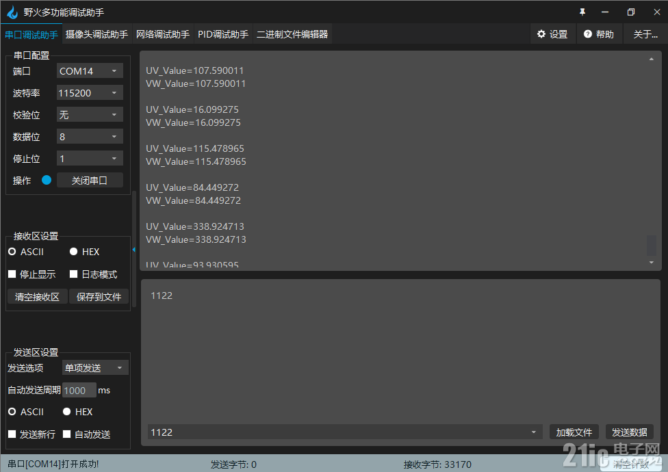

四、展示
4932126c77a4772dd91d73fd8a5d2c4f
工程源码在附件。
