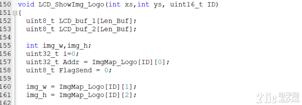

打开资料包中《SWM166-SPI-Y1.28C1》软件工程,打开主函数如下:

函数中for循环了54次,LCD_ShowImg_**(0,0,ICO_01 + i); 函数执行了54次,关键变量ICO_01,找到其定义处:
这是图片的索引,循环了54次即按顺序显示了54张图片。再看下LCD_ShowImg_**函数:
XSYS表示图片显示的起始坐标,即决定了图片显示的位置。关键变量ImgMap_**,这是一个三维数组,包含了图片对应在外挂flash的存储地址,图片的高和宽:
有了这三个信息,LCD_ShowImg_**函数下半段就是从图片相应的存储地址读取图片数据,再将图片数据发送给屏幕显示,再详细一点,就是根据图片的高和宽,分别逐点读取flash数据到缓存,再立即将缓存数据传输至屏幕显示,以保证屏幕快速刷新,这样即实现了可以在屏幕任何位置显示图片的功能。
