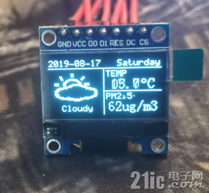

OLED介绍
OLED主要参数
1、高分辨率:12864(和12864LCD相同分辨率,但该OLED屏的单位面积像素点多)。
2、广可视角度:大于160°。
3、低功耗:正常显示时0.04W。
4、宽供电范围:直流3.3V-5V。
5、工业级:工作温度范围-30°℃~70°℃。
6、体积小:28.8mm28.5mm。
7、通信方式:lIC、SPI。
8、亮度、对比度可以通过程序指令控制。
9、OLED屏幕内部驱动芯片:SSD1306。

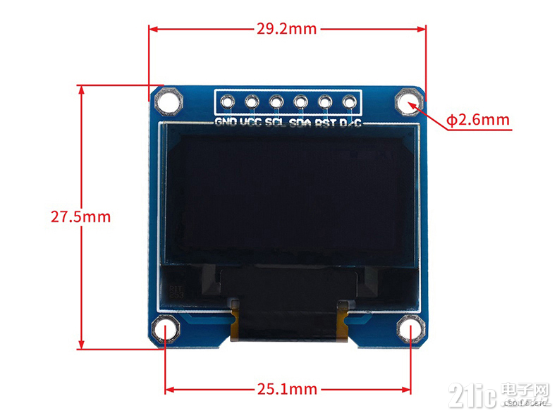

6针OLED如下图所示
引脚定义分别为

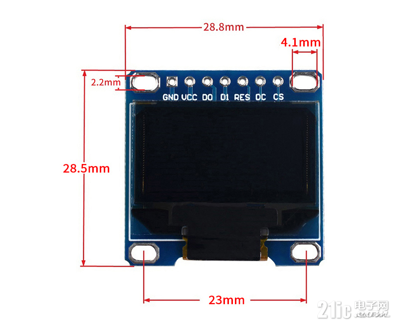

7针OLED如下图所示
引脚定义分别为
本质上6针与7针都可以使用SPI控制,6针使用SPI通信时,默认片选引脚为选中状态,SCL为SPI时钟线,SDA为SPI数据线。
SPI相对于4针IIC通讯有着无可替代的优势,就是在显示中文字符时不需要通过输入数字的方式引导去查表,先将要显示的中文字符编码存放到一个数组当中,需要显示中文时直接打入要显示的中文即可,省去了IIC查表的麻烦。

void OLED_Test_MainPage(void)
        OLED_ShowString(28,0,"daichuangkun",16,1);                                        //显示英文字符串
        OLED_ShowCHinese(28,20,16,"戴创昆",1);                        //显示中文汉字
        //OLED_ShowString(40,32,"64X128",16,1);
        OLED_ShowString(4,48,"123456789",16,1);        //显示数字
        //OLED_ShowString(4,48,"www.lcdwiki.com",16,1);
        delay_ms(1500);

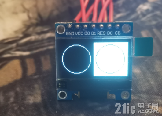

void OLED_Test_Circle(void)
        OLED_Fill(0,0,WIDTH/2-1,HEIGHT-1,0);
        OLED_Fill(WIDTH/2,0,WIDTH-1,HEIGHT-1,1);
        OLED_DrawCircle(WIDTH/2/2-1, HEIGHT/2-1, 1, 27);
        OLED_DrawCircle(WIDTH/2+WIDTH/2/2-1, HEIGHT/2-1, 0, 27);
        delay_ms(1000);
        OLED_FillCircle(WIDTH/2/2-1, HEIGHT/2-1, 1, 27);
        OLED_FillCircle(WIDTH/2+WIDTH/2/2-1, HEIGHT/2-1, 0, 27);
        delay_ms(1500);

        OLED_ShowString(0,1,"2019-08-17",8,1);
        OLED_ShowString(78,1,"Saturday",8,1);
        OLED_ShowString(14,HEIGHT-1-10,"Cloudy",8,1);
        OLED_ShowString(WIDTH/2-1+2,13,"TEMP",8,1);
        OLED_DrawCircle(WIDTH-1-19, 25, 1,2);
        OLED_ShowString(WIDTH-1-14,20,"C",16,1);
        OLED_ShowString(WIDTH/2-1+9,20,"32.5",16,1);
        OLED_ShowString(WIDTH/2-1+2,39,"PM2.5",8,1);
        OLED_ShowString(WIDTH/2-1+5,46,"90ug/m3",16,1);
        OLED_DrawBMP(6,16,51,32, BMP5, 1);
        for(i=0;i<15;i++)
                OLED_ShowNum(WIDTH/2-1+9,20,rand()%4,1,16,1);
                OLED_ShowNum(WIDTH/2-1+9+8,20,rand()%10,1,16,1);
                OLED_ShowNum(WIDTH/2-1+9+8+16,20,rand()%10,1,16,1);
                OLED_ShowNum(WIDTH/2-1+5,46,rand()%10,1,16,1);
                OLED_ShowNum(WIDTH/2-1+5+8,46,rand()%10,1,16,1);
    delay_ms(500);
