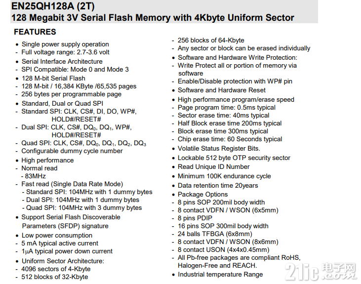

开发板上使用的spiflash型号为EN25QH128A
c3cd8b914bb573f987091dab577cb334

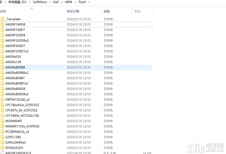

在Keil\ARM\Flash下存在很多的下载算法,默认会存在很多的下载算法,如下所示,其中官方也提供了一个模板,我们可以根据这个模块进行更改实现我们自己的需求。
e554537935dd09b2735965e574f281b9

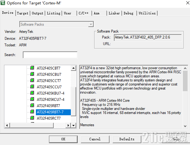

点击魔术棒,选择device,device中选择当前的开发板型号,AT32F405RCT7-7

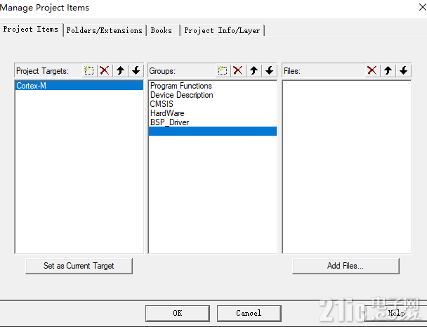

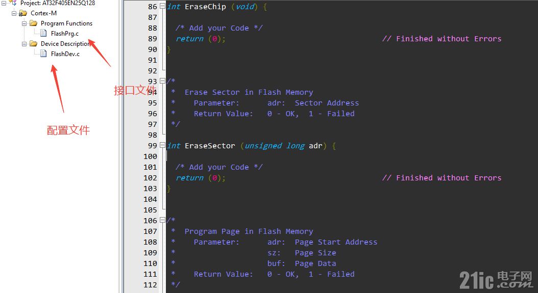

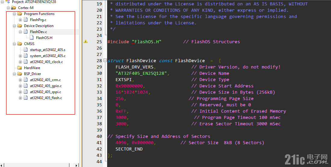

原有工程下的两个文件FlashPrg.c和FlashDev.c,FlashPrg.c主要是接口文件,需要自己实现,FlashDev.c则是Flash配置文件。
68cf77a2d69bb208c339dd6c1b3eaf23
接下来添加芯片的相关文件,一些配置信息,时钟,外设等内容:
dae4cbc72ad7c31cbd9a2f530783e80e
主要添加时钟,GPIO,QSPI几个文件
103767aad146b336137be3be631dd2da

FlashDev.C函数的配置:
  1. struct FlashDevice const FlashDevice  =  {
  2.    FLASH_DRV_VERS,             // Driver Version, do not modify!
  3.    "AT32F405_EN25Q128",        // Device Name
  4.    EXTSPI,                     // Device Type
  5.    0x90000000,                 // Device Start Address
  6.    16*1024*1024,               // Device Size in Bytes (256kB)
  7.    256,                       // Programming Page Size
  8.    0,                          // Reserved, must be 0
  9.    0xFF,                       // Initial Content of Erased Memory
  10.    3000,                        // Program Page Timeout 100 mSec
  11.    3000,                       // Erase Sector Timeout 3000 mSec
  12. // Specify Size and Address of Sectors
  13.    4096, 0x000000,         // Sector Size  8kB (8 Sectors)
  14.    SECTOR_END
  15. };

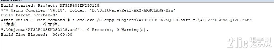

现在函数已经对接完了,编译生产算法文件,配置一下地方,模板工程中是已经配置好的
接下来编译工程,生产下载算法文件:

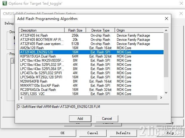

接下来将编译好的下载算法文件复制到Keil\ARM\Flash下,如下所示:
打开一个LED灯工程,在下载算法界面选择刚制作的外部flash算法:
点击确定后,点击下载即可。
