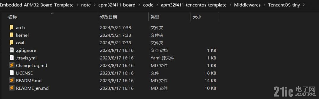

4. 准备TencentOS tiny的源码
TencentOS tiny的源码已经开源,github下载地址为:https://github.com/Tencent/TencentOS-tiny.git
由于本教程只介绍TencentOS tiny的内核移植,所以这里只需要用到 arch、kernel、osal目录下的源码。

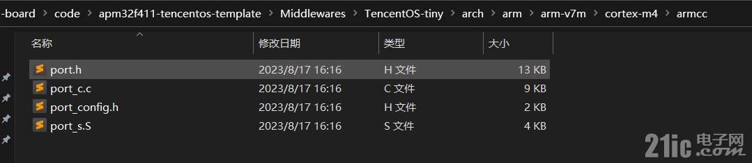

1. 添加arch平台代码
tos_cpu.c是TencentOS tiny 的CPU适配文件,包括堆栈初始化,中断适配等,如果您的芯片是ARM Cortex M核,该文件可以不做改动,M0、M3 、M4、M7是通用的,其他IP核需要重新适配;
port_s.S 文件是TencentOS tiny的任务调度汇编代码,主要做弹栈压栈等处理的,port_c.c适配systick等,这两个文件 每个IP核和编译器都是不一样的,如果您的芯片是ARM Cortex M核,我们都已经适配好,比如现在我们移植的芯片是APM32F411,是ARM Cortex M4核,使用的编译器是KEIL,所以我们选择arch\arm\arm-v7m\cortex-m4\armcc下的适配代码。

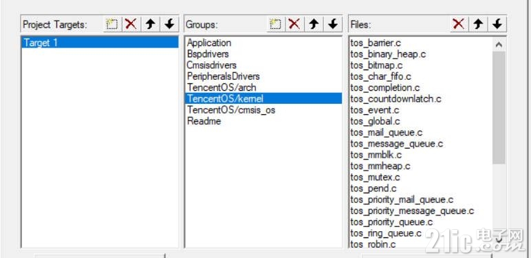

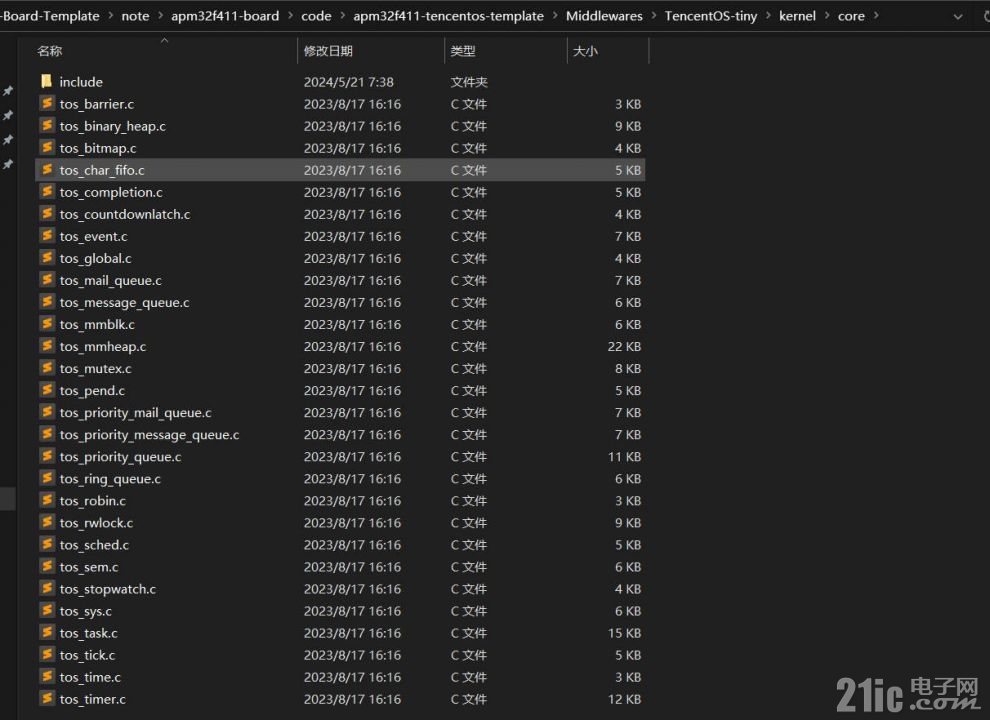

3. 添加内核源码
内核源码kerne目录下包含core和pm两个目录,其中core下为基础内核,pm是内核中的低功耗组件;基础移植的时候可以不添加pm目录下的代码,如下图所示,添加全部基本内核源码:

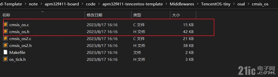

4. 添加cmsis os源码
cmsis os是TencentOS tiny为了兼容cmsis标准而适配的OS抽象层,可以简化大家将业务从其他RTOS迁移到TencentOS tiny的工作量。

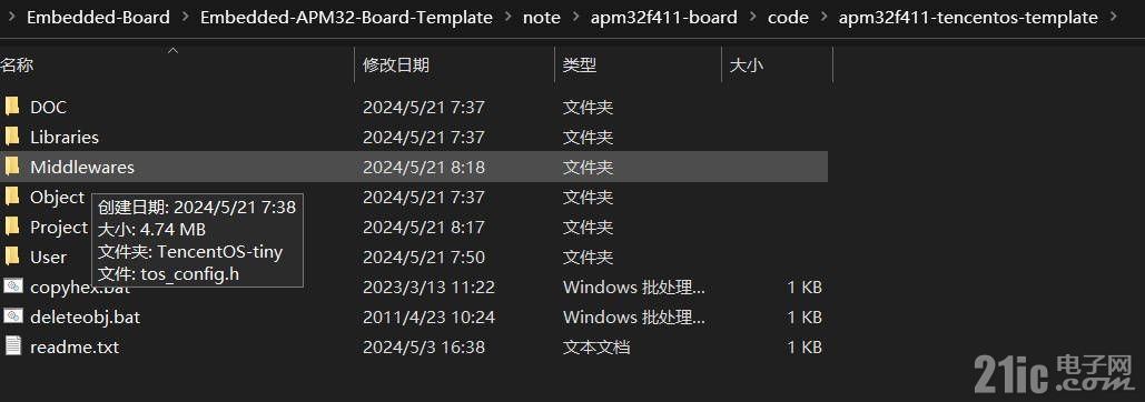

添加头文件目录前,我们在要移植的工程目录下新增一个 TOS_CONFIG文件夹,用于存放TencentOS tiny的配置头文件,也就是接下来要新建的tos_config.h文件;
TencentOS tiny所有要添加的头文件目录如下:

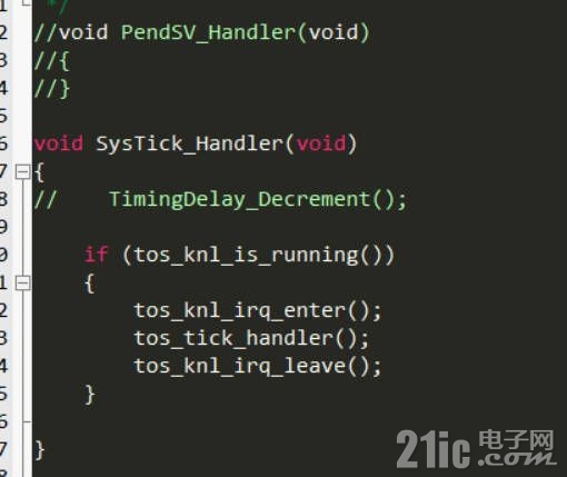

三、创建TencentOS tiny任务,测试移植结果1. 修改部分代码修改apm32f4xx_it.c的中断函数,在apm32f4xx_it.c文件中包含 tos_k.h 头文件
在apm32f4xx_it.c文件中的PendSV_Handler函数前添加___weak关键字,因为该函数在TencentOS tiny的调度汇编中已经重新实现;或者直接注释。同时在SysTick_Handler函数中添加TencentOS tiny的调度处理函数,如下图所示:
