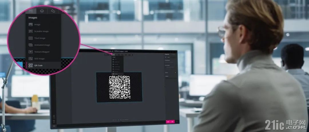

二维码生成器
二维码的使用非常便利,越来越受欢迎。用户只需扫描二维码即可自动显示出序列号,大大方便了注册过程。用户不需要手动键入URL,即可访问公司网站上的特定页面。制造商更新网站也不用担心用户找不到合适的页面。而对于图形界面开发而言,生成QR码的挑战在于,需要使用大型外部库,而这些库对微控制器的优化程度很低。此外,传递参数来动态生成二维码代码,然后将其写入帧缓冲区中,这个过程的实现非常复杂。
这正是TouchGFX推出二维码生成器的原因。它可以动态生成高达40级的二维码(177个模块x 177个模块),并将其写入帧缓冲区中。开发人员可以生成一个二维码,使用户可以访问相关的支持页面,而不会显示错误代码。TouchGFX还支持纠错,以确保所表示数据的完整性(例如,如果UI正在传输序列号)。二维码还能轻松地发送符号,而不仅是字母和数字,这对部分国家地区来说很实用。
