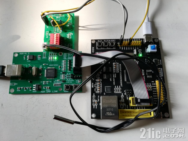

AG32开发板的整体开发工具由两部分构成,AG32开发板和AGM专用下载器,详见图1和图2所示。
1 开发板
2 下载器
该开发板的功能布局如图3所示,在初识状况下,其上电后除电源指示灯被点亮外,下方的4个绿色LED也在不停地闪烁,见图4所示。

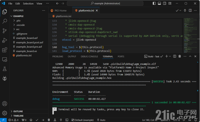

其开发工具主要由VSCODE、python及相应的sdk所构成,在进行cpld 开发时,还会用到quartussupra
在完成软件安装及配置后,打开VSCODE软件其界面如图5所示。
5 界面形式

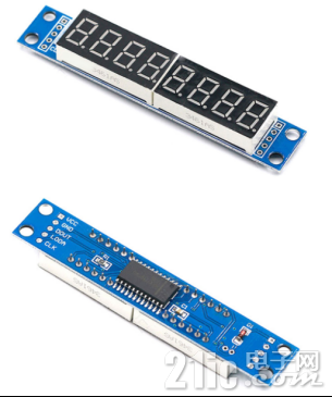

这里所用的串行数码管模块是以MAX7219为主控芯片,可显示8位数值,并支持级联使用。除电源外,它只需3GPIO口,故十分节省引脚资源,其外观如图6所示。
6 串行数码管显示模块

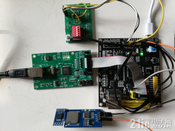

经程序的编译及烧录ve和烧录程序,其运行效果如图10和图11所示。在手指接触NTC热敏电阻的外部铠甲时,可明显观察到温度在缓慢地上升。
10 室温检测
11 体温检测

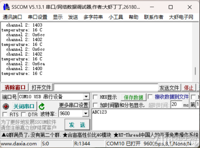

为产生9600bps的波特率,需在platformio.ini文件中进行如下设置:
build_flags = -DBAUD_RATE=9600
这样在编译和烧录后,即可通过串口调试工具来查看其记录的内容,见图13所示。
13发送数据
在接入数据记录模块的情况下,其记录数据的状态如图14所示,即写指示灯在不停地闪亮,数据被不断地写入TF卡。
14 数据记录状态
