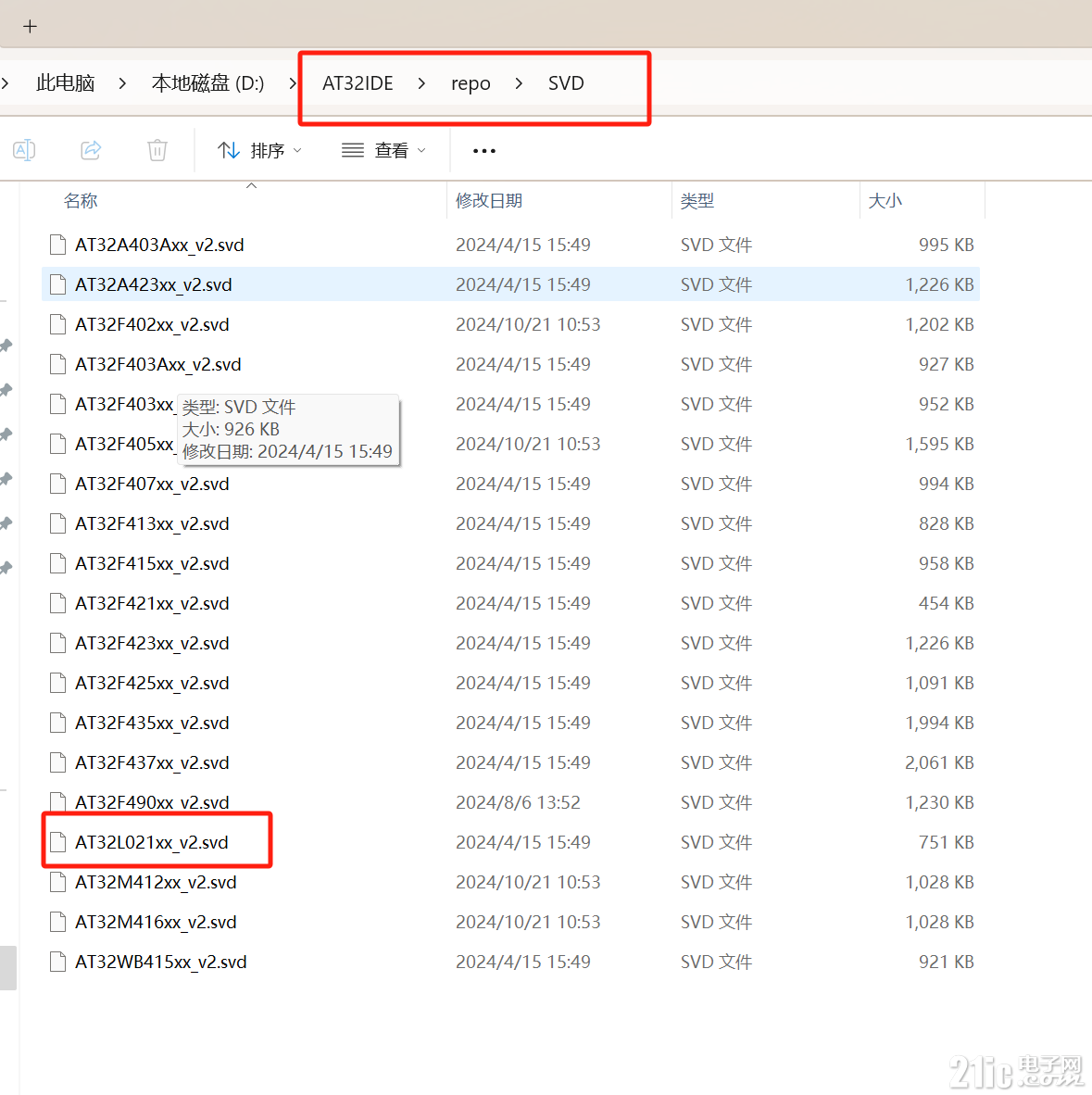

这里的AT32L021xx_v2.svd需要从AT32IDE的工具里面复制出来。他的目录是在D:\AT32IDE\repo\SVD下面

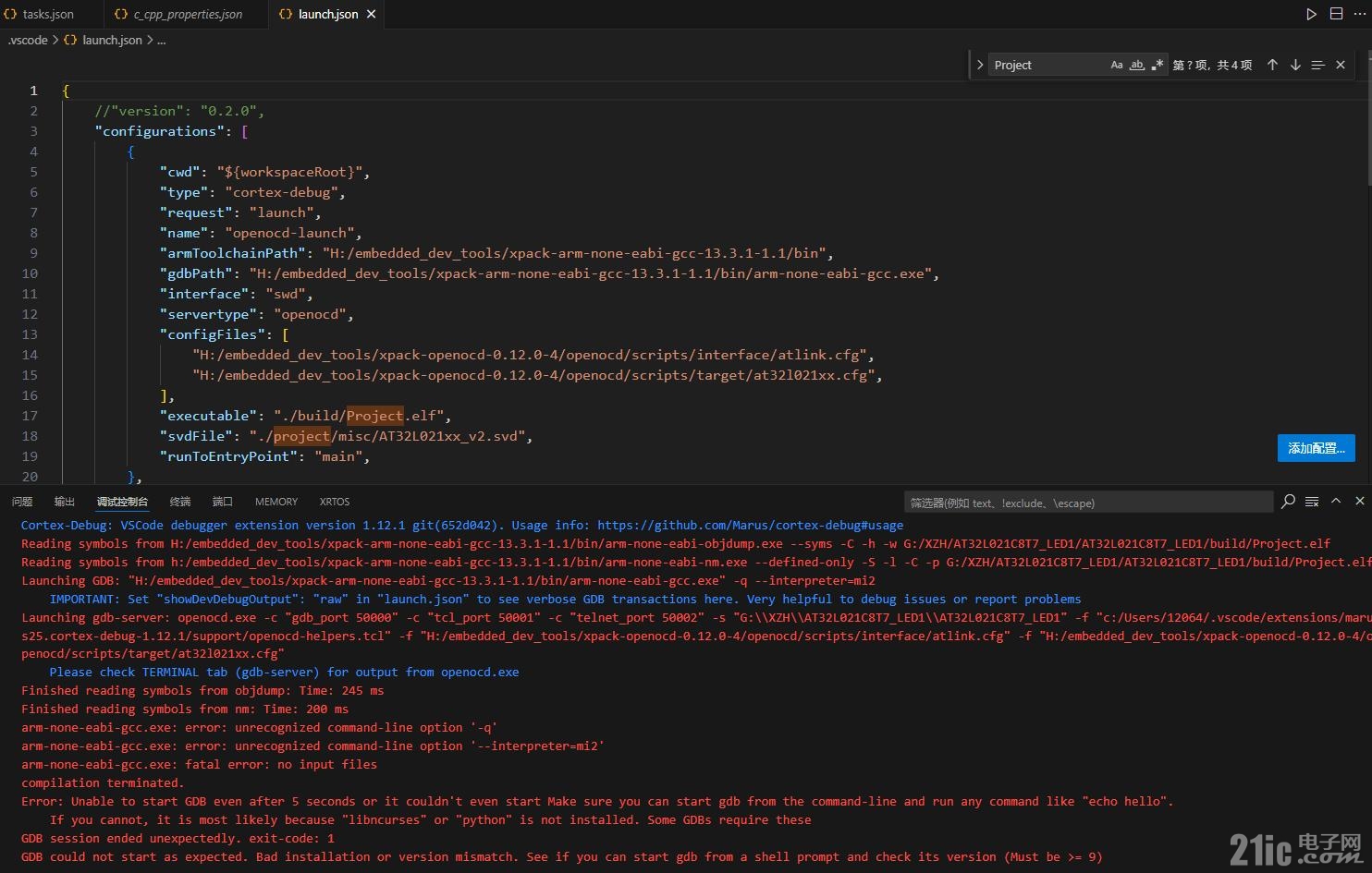

小宏121 发表于 2024-12-30 16:36 | 显示全部楼层
我仔细 看了你的报错信息,最好先把基础环境配置好,确认编译器等安装好,对应的路径设置正确  发表于 2024-12-30 21:08
