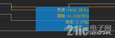

波特率2400
发送2个字节,只需要432us,UART带有一级缓存,一次可以写入2个字节
发送4个字节,0.432+2*4.16=8.75ms

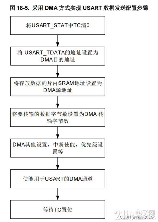

使用DMA发送完成作为数据发送完成的标志是不合适的。
//等待TC置位,作为发送完成标志
void USART1_IRQHandler(void)
uint8_t u8Tmp;
if(RESET != usart_interrupt_flag_get(USART1, USART_INT_FLAG_TC))
usart_interrupt_flag_clear(USART1,USART_INT_FLAG_TC);
//用户处理过程
