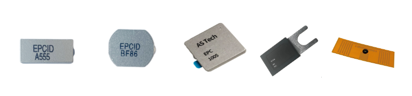

RFID测温芯片通过电磁感应获取能量,无需外部电源即可工作。其内置温度传感器实时采集数据,并通过射频信号传输至读写器,实现非接触式温度监测。核心优势包括:
无源无线:无需电池,避免维护成本与安全隐患,适合高压、高温等恶劣环境;
高精度与宽温域:测温范围覆盖 - 40℃至 + 150℃,精度达 ±1℃,部分场景可达 ±0.1℃;
抗金属与抗干扰:特殊封装工艺(如陶瓷、航天军工材料)确保在金属环境下稳定运行;
长寿命与高可靠性:与设备同寿命(≥15 年),适应新能源设备长期运行需求。

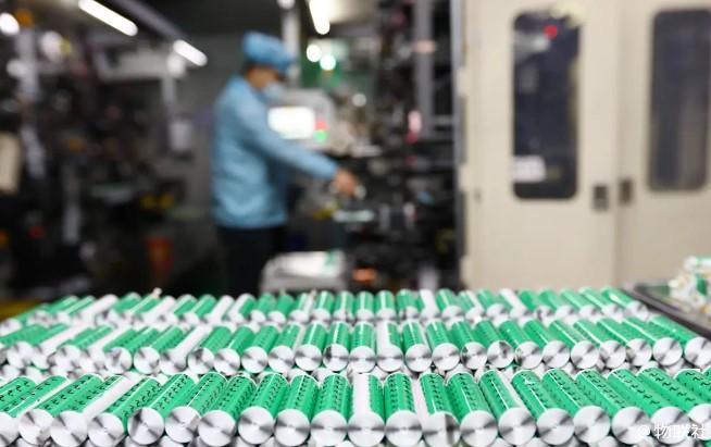

电池组温度监测:在电池模块间嵌入超薄RFID标签天线,实时监测电芯温度,解决金属环境下的阻抗匹配问题。

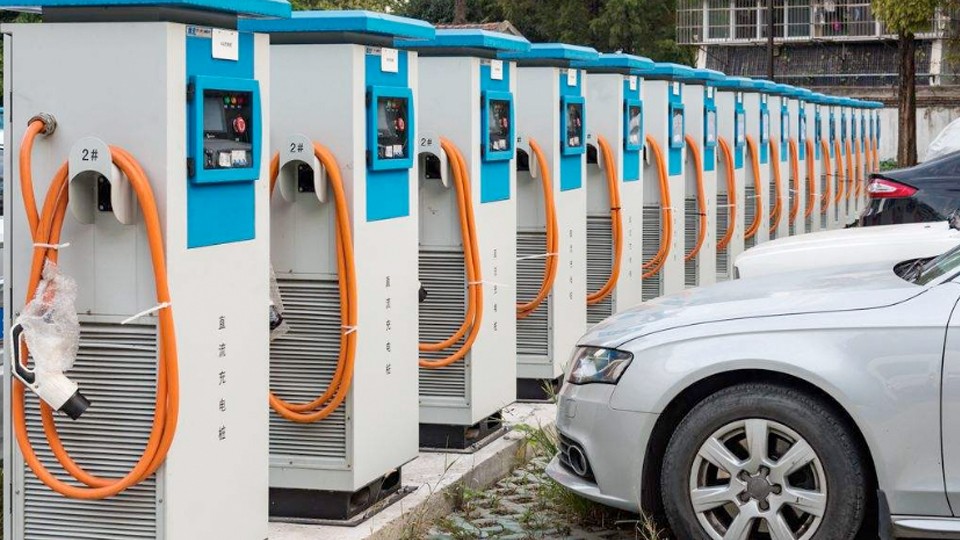

充电设施安全保障:在充电桩内部关键节点(如电缆接头、接触器)部署传感器,监测充电过程中的温升,优化热管理系统。

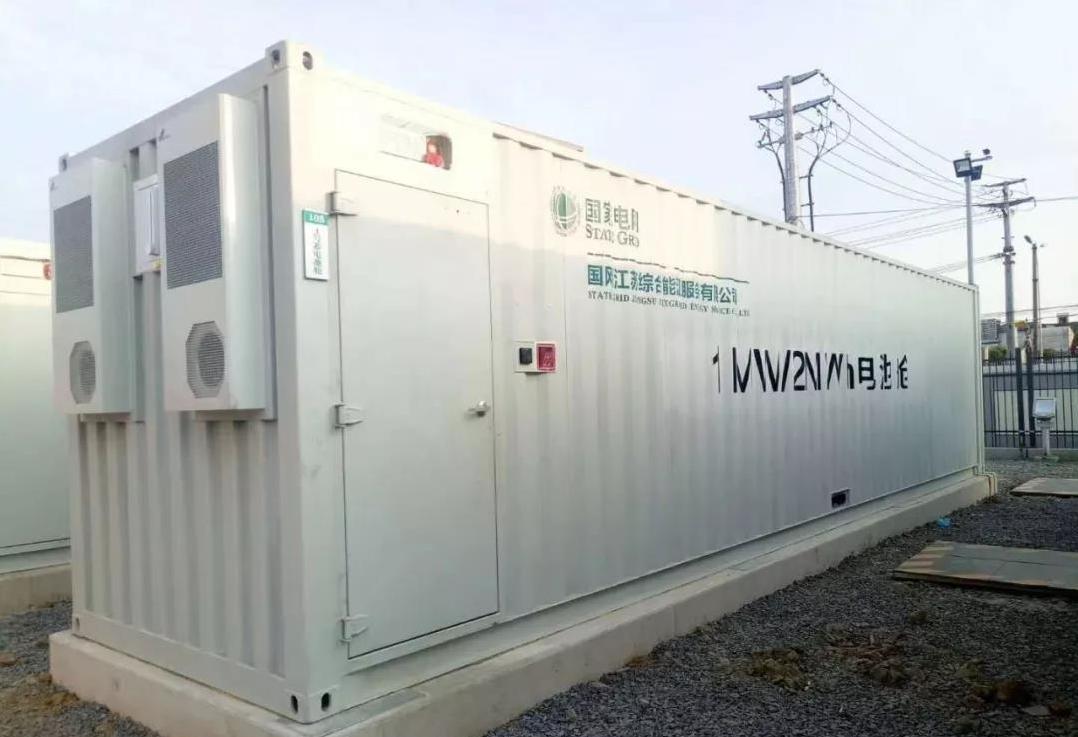

2. 储能系统(含锂电池储能电站)
分布式温度监控:在电池簇、汇流排等位置安装卡扣式或绑扎式传感器,实现储能系统的全链路温度感知。
早期预警与故障定位:通过边缘计算与AI算法,实时分析温度数据,当局部温升超过阈值时自动报警,支持快速检修。

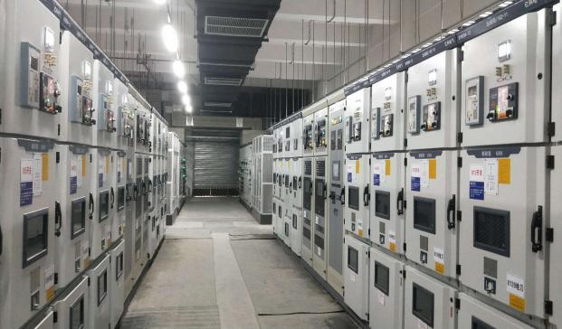

4. 输配电设备智能化升级
新能源场站关键节点监测:在开关柜、环网柜、变压器等设备的触头、母线处部署传感器,实时追踪温度变化,预防因接触电阻增大导致的设备老化与故障。
地埋电缆与隐蔽工程:通过陶瓷封装传感器实现地埋电缆温度的无线监测,解决传统红外检测的遮蔽与干扰问题。
