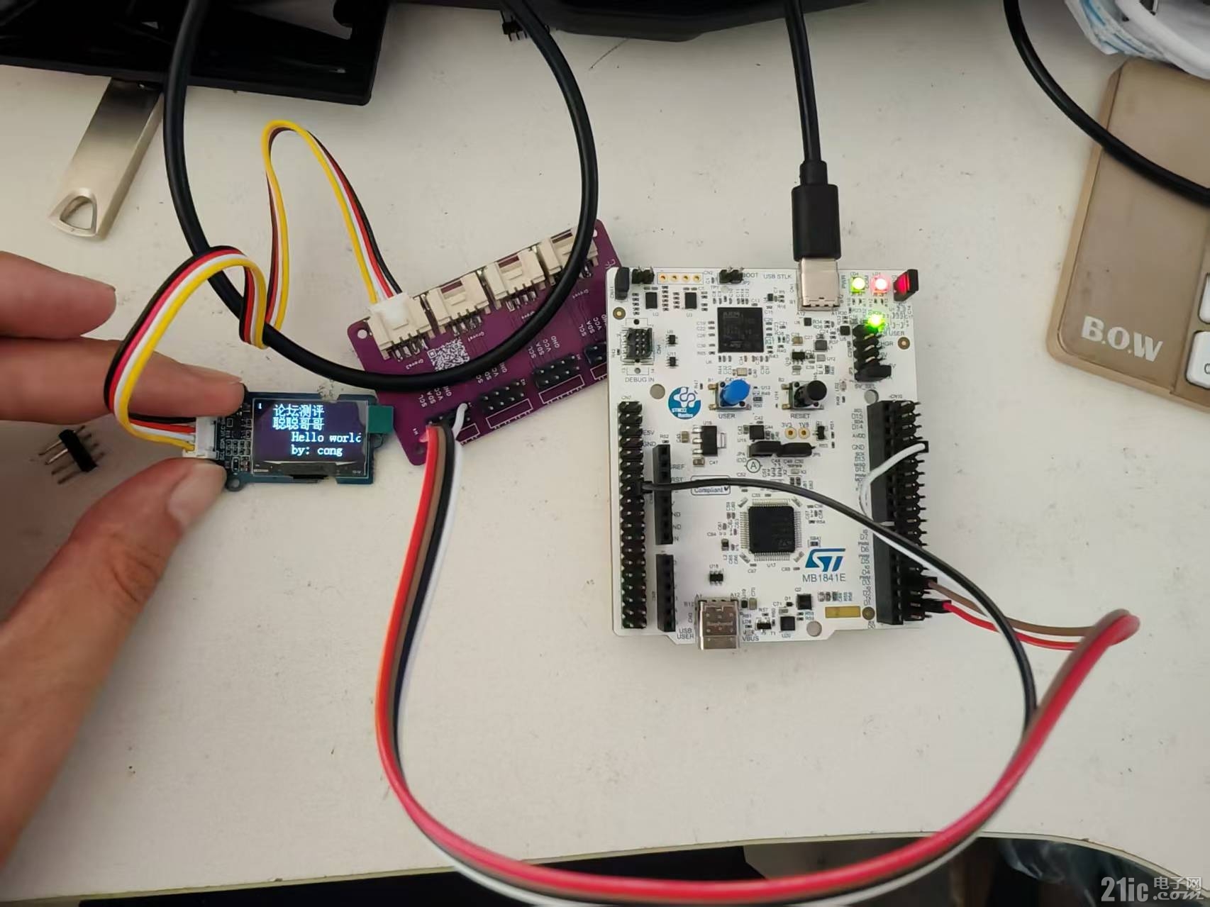

由于之前操作做硬件的IIC屏幕,本款开发板也是没有找到屏幕的,今天移植一下OLED屏幕的驱动代码。

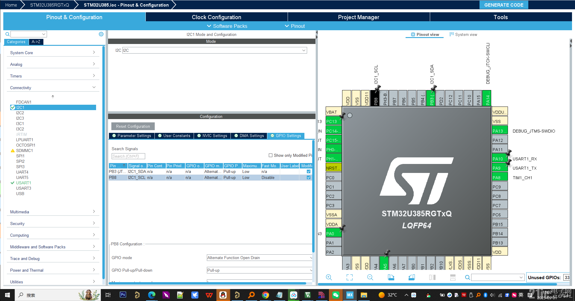

二:STM32 cube MX软件配置如下所示:
三:软件代码编写:
底层驱动代码如下所示:

显示代码如下:
  1.   OLED_Init();
  2.         OLED_ColorTurn(0);//0?????????1 ??????
  3.   OLED_DisplayTurn(0);//0??????? 1 ?????????
  4.         OLED_Refresh();
  5.         OLED_Clear();
  6.         OLED_ShowCN(16, 0, 0);
  7.         OLED_ShowCN(32, 0, 1);
  8.         OLED_ShowCN(48, 0, 2);
  9.         OLED_ShowCN(64, 0, 3);
  10.         OLED_ShowCN(16, 2, 4);
  11.         OLED_ShowCN(32, 2, 4);
  12.         OLED_ShowCN(48, 2, 5);
  13.         OLED_ShowCN(64, 2, 5);
  14.         OLED_ShowStr(40, 4, (uint8_t *)test_str, 2);
  15.         OLED_ShowStr(40, 6, (uint8_t *)test_str1, 2);
实物图片如下所示:
