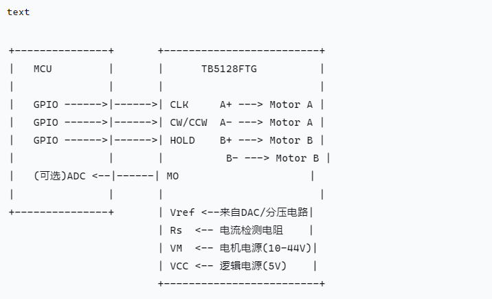

                      二、应用电路详解                一个典型的TB5128FTG应用电路包含以下几个关键部分:
                      1. 电源部分 (Power Supply)
    •                 VM: 主电源引脚,连接电机驱动电源(10V - 44V)。必须使用一个大容量的电解电容(例如 100μF - 470μF)和一个小的陶瓷去耦电容(0.1μF)并联在 VM 和 GND 之间,紧贴芯片引脚放置,以吸收电机启停时产生的大电流冲击和噪声。
    •                 VCC: 逻辑部分电源,通常接 5V。也需要一个0.1μF的陶瓷电容进行去耦。
    •                 2. 控制信号接口 (Control Interface)
    •                 CLK: 脉冲信号输入端。每个脉冲的上升沿(或下降沿,可配置)使电机移动一个微步。
    •                 CW/CCW: 方向控制信号输入端。高电平和低电平分别控制正转和反转。
    •                 HOLD: 半流控制信号。此引脚为高电平时,电机绕组电流减半,用于电机停止时的功耗和发热降低,同时保持一定的保持扭矩。
    •                 这些控制信号引脚内部已有下拉电阻,因此如果悬空,默认状态为低电平。通常直接连接到MCU的IO口。
    •                 3. 电流设置 (Current Setting)
    •                 输出电流峰值由 Vref 引脚电压和检测电阻 Rs 共同决定。
    •                 Rs: 在 A-ISENA-GNDB-ISENB-GND 之间各连接一个低感抗、高精度的功率电阻(通常小于0.5Ω)。这个电阻的精度和功率至关重要,它用于检测电机电流。
    •                 4. 电机连接 (Motor Connection)
    •                 A+, A-: 连接步进电机的A相绕组。
    •                 B+, B-: 连接步进电机的B相绕组。
    •                 5. 保护与监控 (Protection & Monitoring)
    •                 MO: 输出当前细分模式的信号,可以连接到MCU的ADC引脚进行监控。
    •                 RESET: 复位引脚,低电平有效。通常可以上拉到VCC,需要复位时由MCU拉低。
    •                 简化应用电路框图
    •                 Vref: 通过一个外部分压电路或DAC来设置一个参考电压(0 ~ 3.3V)。输出电流 Iout = Vref / (8 * Rs)。
      •                         举例:如果要设置电流为2.0A,选用 Rs = 0.2Ω,则 Vref = Iout * 8 * Rs = 2.0 * 8 * 0.2 = 3.2V。​编辑
