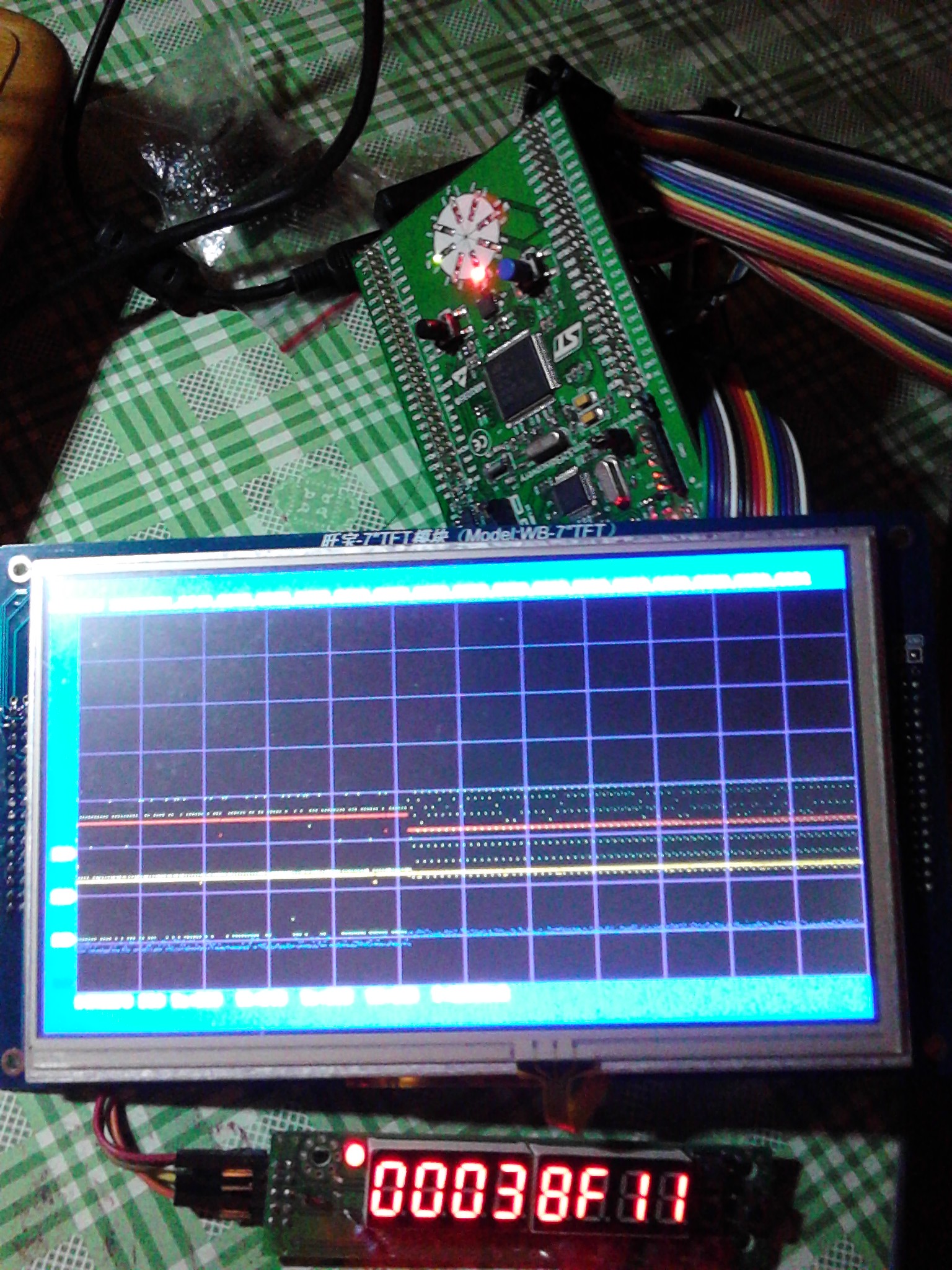

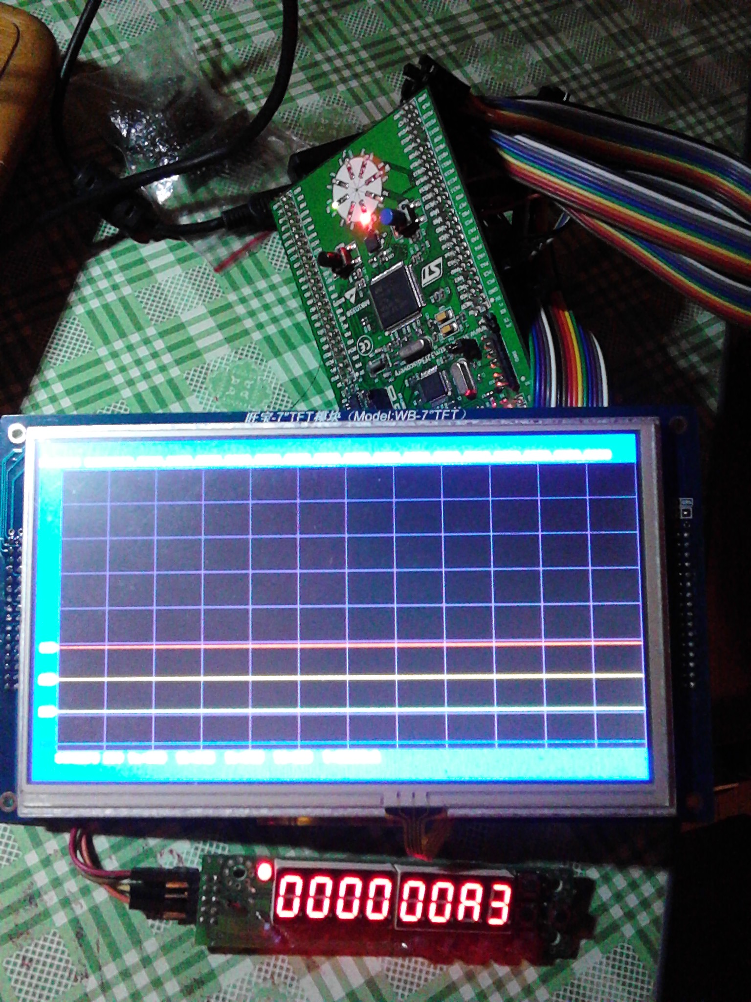

    回头检查一下, 对照数据手册, 感觉方案里没有什么缺陷. 于是开始动手搭硬件平台, 找来大把杜邦线来连接 STM32F3DISCOVERY 和 LCD 和键盘数码板. 连接完成, 先还是运行之前的 ADC 测试程序. 咦, 怎么按键没有反应? 一会儿忽然飘来一股焦味, 还在迟疑间 LCD 的屏幕暗了, 赶紧拔下 STM32F3DISCOVERY 的 USB 连线! 拆掉所有线再上电, STM32F3DISCOVERY 没有反应, 拔下, 插上 U 盘. 还好, 灯闪烁, u 盘正常, 电脑口没有坏. 再检查 STM32F3DISCOVERY 发现 D2 烧毁了. 小问题, 修理一下继续.
    几个晚上下来, LCD 的显示很顺利的完成了. 但是后来的 ADC 采样部分颇费周折. 这个定时器 TRGO 触发 ADC 怎么都不好使. 验证通过软件触发 ADC, 然后由 DMA 完成数据的存储, 完成. 但是在自动触发上, 不知是 TRGO 生成的问题, 还是 ADC 接受触发信号的问题. 采用 Update 触发, 或者各个 OCxREF 触发 TRGO, 都不能触发 ADC, 更换定时器 TIM3 的 TRGO , 也没有能触发 ADC. 由于 TRGO 是个内部信号, 无法检测, 又让 TIM1 的 OC2 生成 PWM 信号, 输出通过 PE11 检测到波形, 再选择 TIM1 的 OC2REF, 也没有触发 ADC. 再试用 PE11 的信号生成 EXTI11,  EXTI 中断验证完成, 改设成事件, 还是没有触发 ADC. 这已经是最后一个晚上了, 时间过于仓促. 不得已先采用定时中断里软件触发 ADC 的办法, 让系统先跑起来. 先上个离散点方式的采样图形. 等以后有空再完善这个示波器.

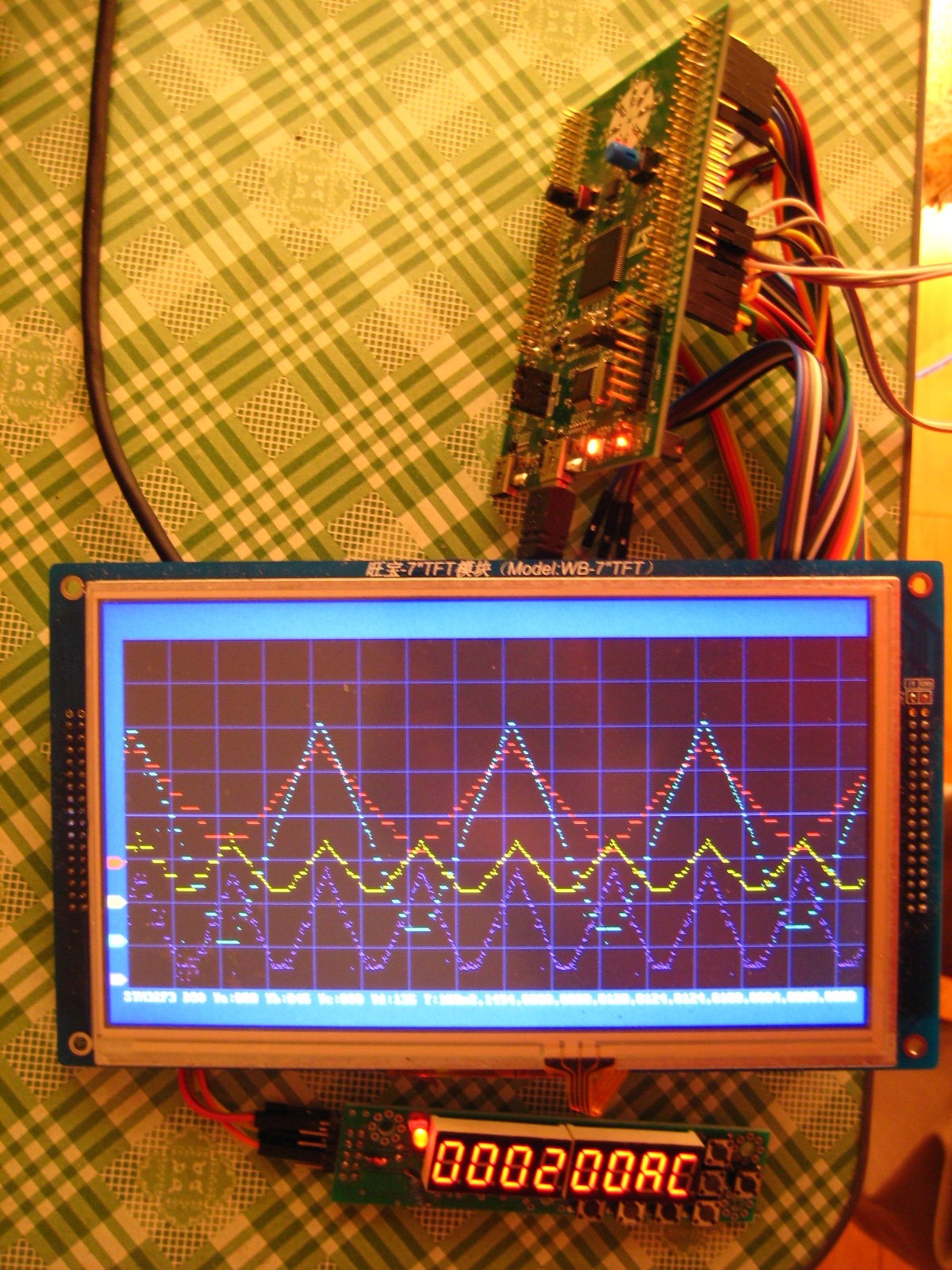

    进一步调试和验证:
1. 为了验证 ADC 和 OPAMP 的采样情况. 决定先使用 DAC 模块生成一个特定的波形做基准信号. 参考了库里的例子程序, 决定采用正弦波, 方法是用 TIM6 触发 DAC 转换, DAC 触发 DMA. 由DMA 将更新 DAC 的波形数据. 软件调试观察 TIM6, DAC, 和 DMA 的寄存器完全符号设置, 但就是不生成正弦波. 最后发现居然是 DMA 有错误!  查数据手册, 这个 DMA 错误还解释了一大通. 折腾了一通, 还是没有办法解决 DMA 错误的问题. 换个思路, TIM6 触发 DAC, 同时也触发 DMA 来更新波形, 发现还是 DMA 错误. 真郁闷, 干脆用 DAC 自身的三角波生成功能, 扔掉 DMA, 这倒是成功了. 于是设置了两路 DAC 都生成三角波提供测试用的波形.
2. 将 ADC 通道设置 OPAMP 输出(ADC1-通道15, ADC2-通道17, ADC3-通道17, ADC4-通道17) 发现全是噪声. 看来也得再细细验证. 先验证 ADC 信号. 设置 ADC1-通道1, ADC2-通道1(即 DAC1输出), ADC3-通道14, ADC4-通道6. 后面的这两路是指示灯信号. 发现信号不用折腾就很正常. 看来 ADC 设置是正确的, 难道是 OPAMP 的问题?
3. 验证 OPAMP 的功能, 原以为这一步就是多余的. 纯硬件的东西不值得费脑筋的, 看来并不是这样. 而且折腾好久居然仍然没有弄明白有时候是正常的, 有时候又完全不对! 为了仔细验证, 决定干脆对 OPAMP 一个个脚的进行设置和验证. 后来才发现 原来 RM316 Rev1 版手册 P345 页的图和后面的寄存器说明里的引脚不是对应的. 这图是错误的! 按照寄存器说明进行验证才是正确的.
4. 这下终于可以将 OPAMP 送给 ADC 了. 再次设定(ADC1-通道15, ADC2-通道17, ADC3-通道17, ADC4-通道17), 手册 ADC 部分的介绍里面, 不管是框图, 还是文字说明, 都提到了这样的内部通道说明. 然而照此设定, 波形显示还是毫无信号的杂波! 实在是不解. 幸好, 在验证 OPAMP 时发现其输出信号都是与 IO 口硬连接的, 即 OPAMP1 输出接 PA2,  OPAMP2 输出接 PA6,  OPAMP3 输出接 PB1,  OPAMP4 输出接 PB12, 将这几路硬连接输出的信号送 ADC 采样. 波形输出正常了. 看来以后要用 OPAMP功能, 就得空下这几个引脚, 千万不能挪作他用!
    经过这么多天的辗转, 到此终于完成了初步功能, 上一张实拍的波形采样照片. 通道红,黄为两路 DAC 经 OPAMP 2倍放大后波形, 通道青,蓝为对前面这两通道信号再由 OPAMP 2倍放大后波形.
