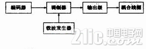

  无线射频识别(RFID)系统是由应答器、阅读器及应用支撑软件等几部分组成。应答器采用直流电源供电,它主要由编码电路、载波振荡电路、调制电路和发射电路构成。其原理如图1所示。该方案简单易行,电路简单。但这种应答器必须采用电源供电,否则电路无法工作。

  在应答器的发送器部分,首先由频率稳定的石英晶体振荡器产生所需的工作频率的信号。振荡器信号被馈送到由信号编码的基带信号控制的调制级。此基带信号就是键控的恒压信号,在此将二进制数据以串行码的形式表示出来。根据调制器的类型,执行对振荡器信号的ASK或FSK调制。此时基带信号会被直接馈送到频率合成器,再通过功率放大使调制后的信号达到所需电平,然后将调制后的放大信号输出耦合到初级线圈。
