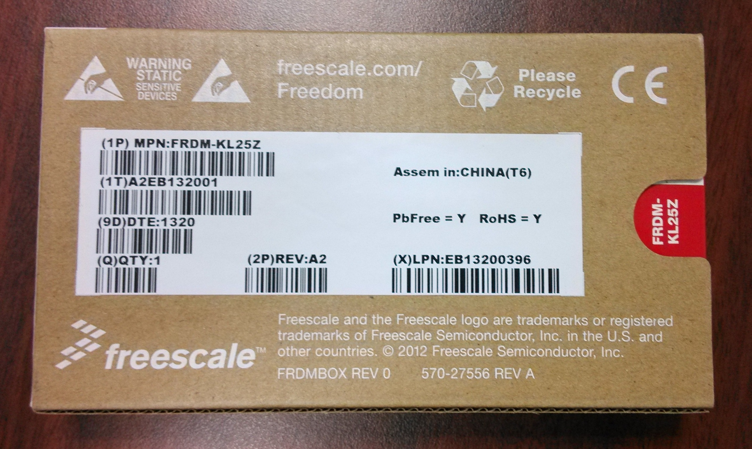

      俗话说:工欲善其事,必先利其器。在这个物价飞涨,通胀严峻的时代,估计童鞋们会越来越来在乎自己的钱袋子啊,注重投入产出比吧。FRDM-KL25Z开发板以其低价质优﹑硬件资源丰富﹑开发资料齐全的优势在一开始推出市场时,就俘获了一众初学者的心。如果有的童鞋还没有FRDM-KL25Z开发板,大家可以到飞思卡尔官网上购买,目前的价格是$12.95(大约RMB 80),相当廉价啊,即使是对于平时预算不多的在校童鞋们也不会有太大的压力。

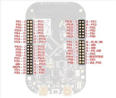

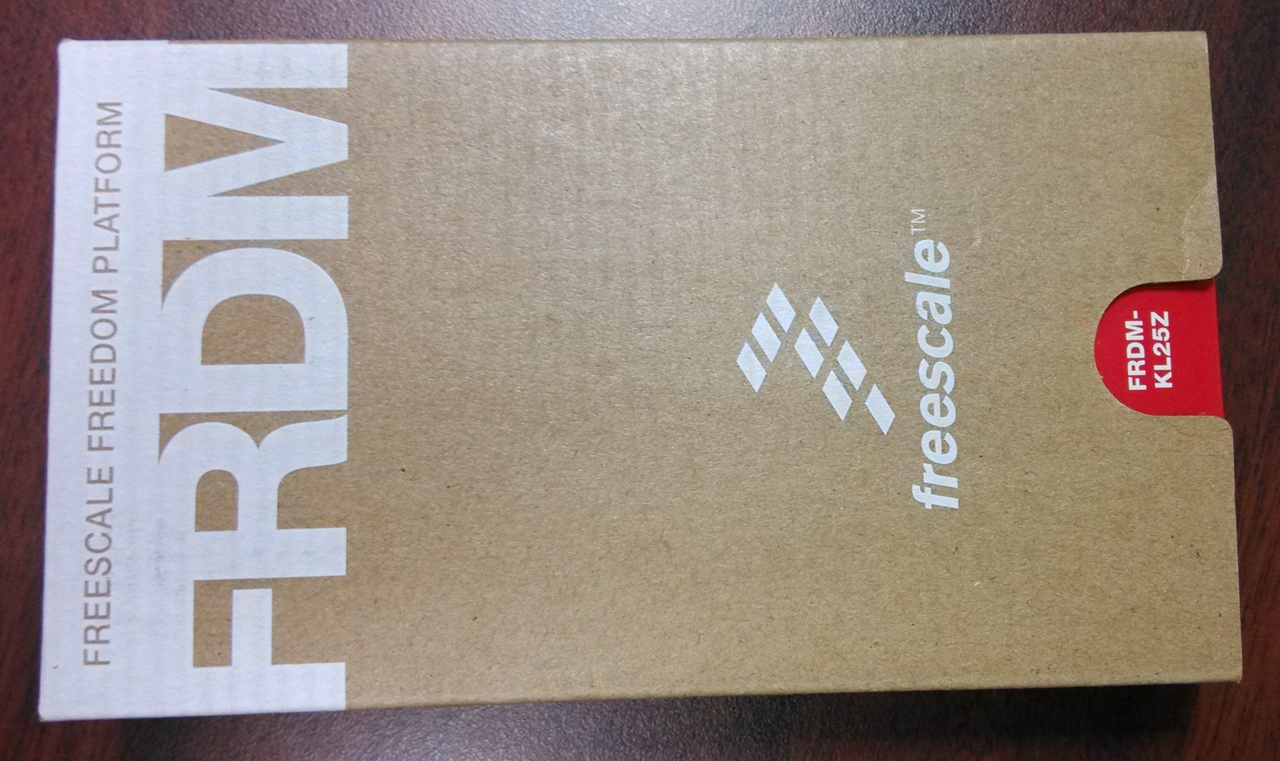

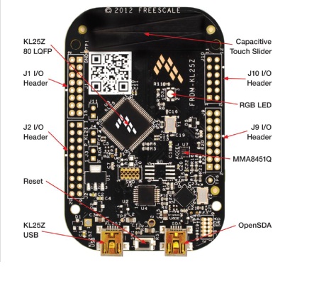

       1为从飞思卡尔官网上购得的FRDM-KL25Z开发板包装盒正反面(上面有条形码可验证是否为正品)。图2为包装盒打开,里面装着的FRDM-KL25Z开发板。图34分别为FRDM-KL25Z的硬件资源分布图和引脚排列图。

   图1 FRDM-KL25Z开发板包装正反面
  图2  FRDM-KL25Z开发板
   图3 FRDM-KL25Z开发板资源分布图
4 FRDM-KL25Z开发板引脚排列图
 别看FRDM-KL25Z开发板小,但正所谓麻雀虽小,五脏俱全,FRDM-KL25Z的硬件资源是很丰富的。FRDM-KL25Z的硬件资源分布:
  •    MCU型号MKL25Z128VLK4:主频最高48MHz,128kB的Flash,封装80LQFP;
  •   电容式触摸滑条;
  •   预留SPI Flash接口;
  •   调试下载器(OpenSDA);
  •   三轴加速传感器:MMA8451Q;
  •   RGB LED;
  •   I/O接口。

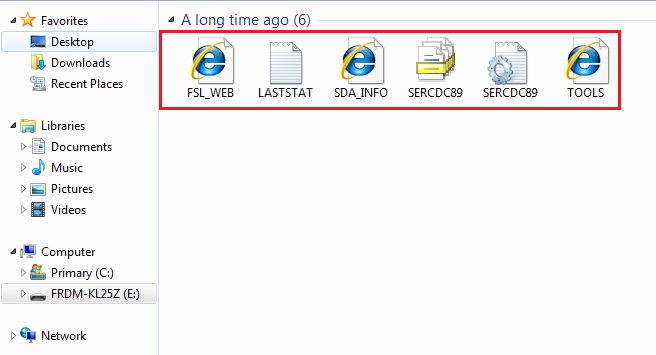

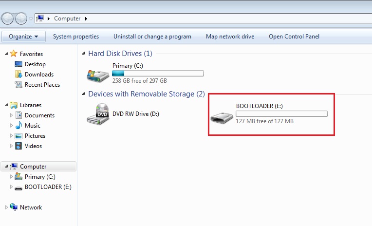

       OpenSDAMSD引导模式

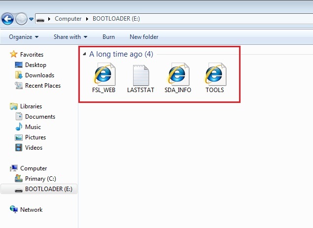

       首先按住RST按键,接着使用SDA MINI USB方式进行上电, 然后释放RST按键。当PC机将FRDM-KL25Z开发套件识别为一个Bootloader磁盘,如图7所示,即表示进入OpenSDAMSD引导模式成功。打开磁盘会有如图8所示的内容,里面的内容都像TXT文件一样是可读的,关于文件内容的细节可参考OpenSDAUser’s Guide
图7  进入MSD引导模式
图8  磁盘内容

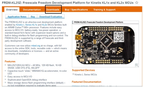

       对于初学者来说,参考资料齐全对于能否快速入门至关重要。所以针对FRDM-KL25Z开发套件,飞思卡尔在其官网上提供了种类齐全的下载资料(www.freescale.com/FRDM-KL25Z),使得初学者可以更快速的入门,同时也有助于有基础的工程师更好的完成设计任务。图13FRDM-KL25Z开发套件的主界面,图14FRDM-KL25Z开发套件相关资料的下载界面。对于初学者来说,可下载的以下文档:[1] FRDM-KL25Z Quick Start Package[2] FRDM-KL25Z User’s Manual [3] FRDM-KL25Z Pinouts [4] FRDM-KL25Z Schematics [5] OpenSDA User’s Guide ,增加对FRDM-KL25Z开发板的硬件资源和OpenSDA接口的理解,为后面的学习打好基础。
图13 FRDM-KL25Z主界面
图14 FRDM-KL25Z资料下载界面

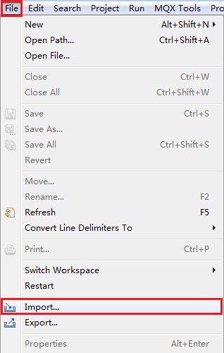

           i 打开CodeWarrior(开始>所有程序>FreescaleCodeWarrior->CW for MCU v10.4->CodeWarrior)
         ii 打开目录(..\klxx-sc-pex\projects\helloworld\cw):
           1.     打开工程引导(如图17所示);
17  打开Import2

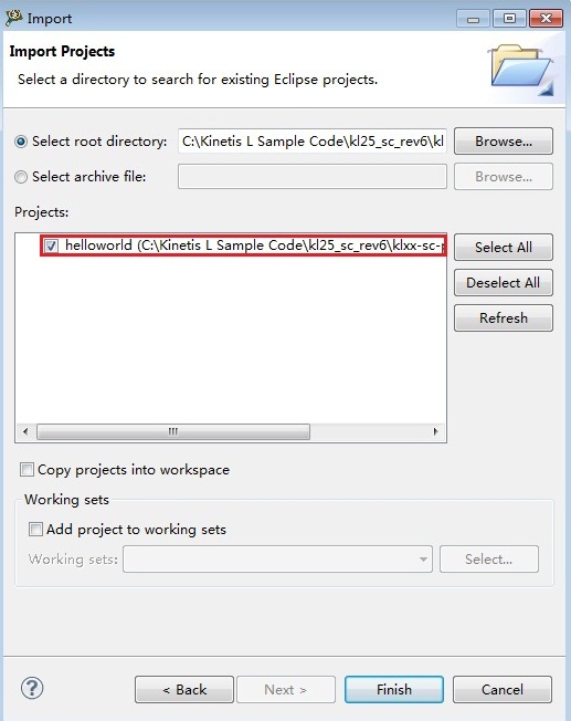

         2.     在工程引导中选择General中的Existing Projects into Workspace,然后点击Next(如图18所示);
18  Import引导界面
          3.     在下一层引导界面,选择“Select root directory:”选项,注意不要选中“Copy projects intoworkspace”,点击“Browse”,弹出浏览窗口(如图19所示);
19工程选择界面
          4.     在弹出浏览窗口中,根据自己例子程序的安装目录,选中..\klxx-sc-pex\projects\helloworld\cw再点击“Finish(如图20所示)
20  选择helloworld界面
                 iii helloworldCodeWarrior中打开后,在左边的工程栏中选中helloworld(如图21所示),单击file:///C:\Users\b45511\AppData\Local\Temp\msohtmlclip1\01\clip_image001.jpg 捕获3.JPG 编译工程(选中helloworld工程,点击右键,选择“Build Project)。
21 选中helloworld工程

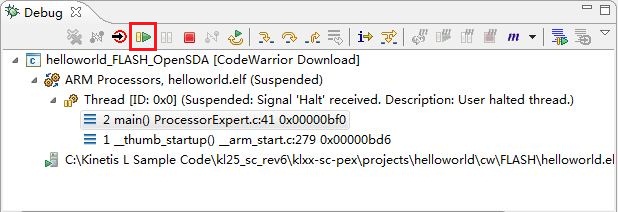

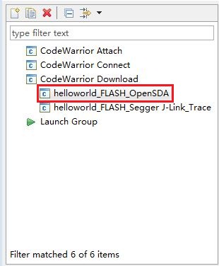

      准备工作完成后,将FRDM-KL25Z开发板与PC连接上电,单击file:///C:\Users\b45511\AppData\Local\Temp\msohtmlclip1\01\clip_image001.jpg 捕获5.JPG ,选中“Debug Configurations(如图24所示)。在弹出的对话框中,展开“CodeWarrior Download选择“hello_FLASH_OpenSDA (如图25所示),接着单击“Debug,这样就进入Debug操作界面(如图26所示),然后单击 捕获8.JPG file:///C:\Users\b45511\AppData\Local\Temp\msohtmlclip1\01\clip_image002.jpg,即进行Debug操作。
24 Debug设置
25 Debug模式选择
26  Debug操作界面
