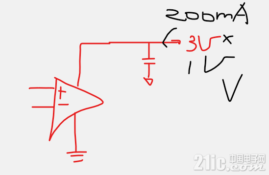

一,电路如下图,刚焊接好的电路,电源电压3.3V经过R和钽电解电容(有极性47uF),给运放供电,实测发现运放供电引脚是1V左右,电流200mA左右,有短路的倾向。
可能原因是什么?

 楼主| xukun977 发表于 2020-1-19 20:48 | 显示全部楼层
对于第一个图,可能情形有二,一个是运放烧坏了,二是钽电容极性搞错了。
首先把钽电容拆掉,然后看电流能否恢复正常。不能则换运放。
这个电容极性搞错了,电容变成二极管了。

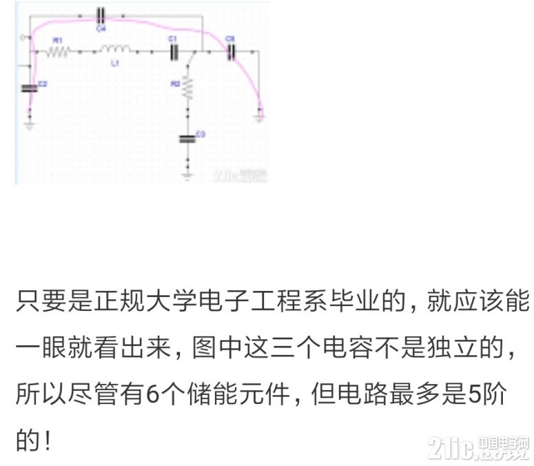

gx_huang给AD797作证,说我的初判是3阶的??!!
来看看我原话;
 楼主| xukun977 发表于 2020-1-20 08:03 | 显示全部楼层
上图中的晶振模型,一般只会用于CAD软件,手工分析实际电路用不上,晶振最多视作2阶电路。
这些人造谣污蔑,篡改我原意,这种手段过于低俗。

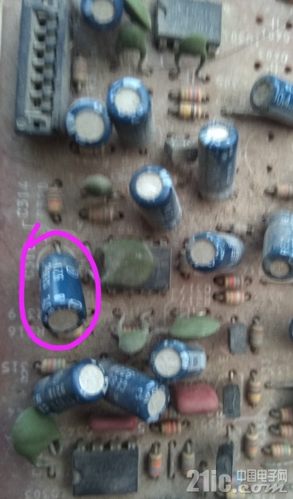

上面的电路,是日本CD机上的,图中红圈中的电容,是我后来焊接上去的,请你用【工程师的眼光】,看看就能知道极性对不对!有没有反??!!
请gx_huang【用眼睛看看有没有反?!】

gx_huang 发表于 2020-1-20 17:43 | 显示全部楼层
xukun977 发表于 2020-1-20 17:27
跟你讲话真费劲!
根据经验,让夸夸其谈的人能老实的不二选择,拿实际的东西检验一下。
难道教授让我看PCB 2个焊盘的极性吗?
难道教授拆电容前不知道电容的极性就开始拆了?
难道这些电容是钽电容?不是铝电解电容?我还没有见过长这个样的钽电容,更别说很早以前的CD机了。
