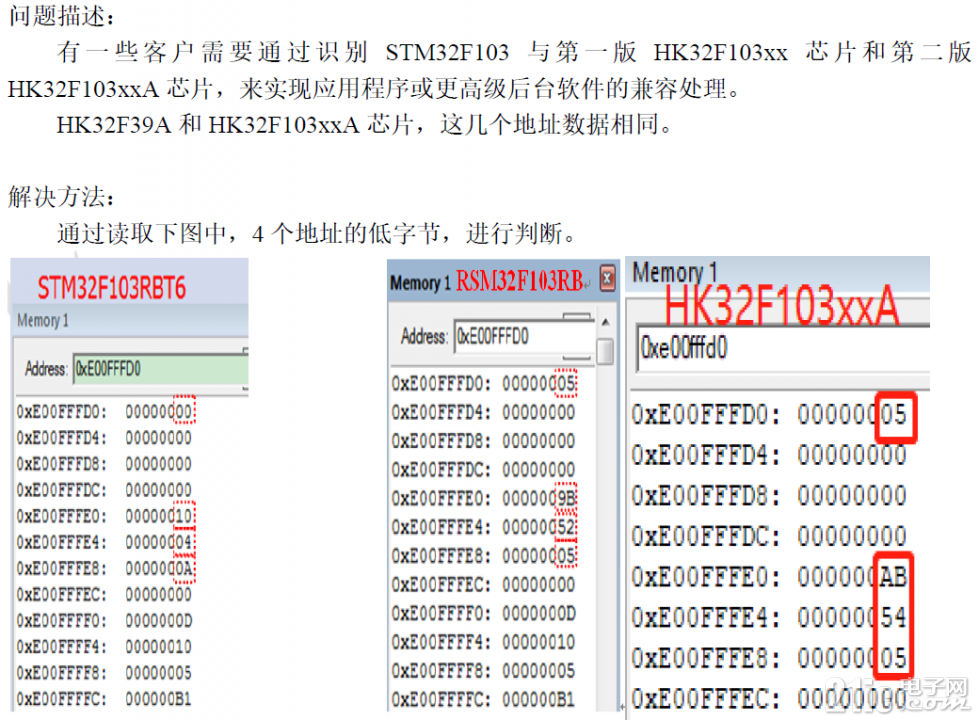

出处:HK32F103xCxDxE应用笔记V1.0.12
应用笔记中
请问,
这个地址数据是怎么读出来的?
要区分不同芯片,只能通过这种方法么?是有专门的读写器么?
这里区分的目的是什么?
SDLin 发表于 2021-10-26 16:12 | 显示全部楼层
这是通过Memory窗口直接看对应地址上的值,你也可以通过C指针读出地址上的值来做区分。至于区分的目的是什么,你的问题里面已经有答案了啊、区分不同芯片啊。

直接取地址的值就行
单片小菜 发表于 2021-10-27 10:39 | 显示全部楼层
取地址的数据就可以了,没有别的地方了。

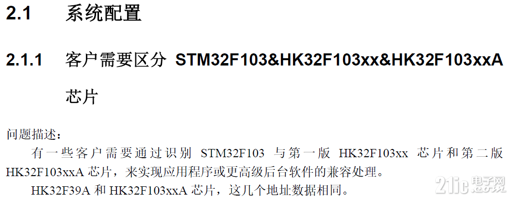

你圈起来的部分是什么?不知道怎么做到的?
sadicy 发表于 2021-11-1 13:49 | 显示全部楼层
对哈,区分芯片,不是看型号尾缀的么?

使用STLINK 就能读取出来

取这个值 是为了区分MCU的呀

这个就是为了区分不一样的MCU的
alxd 发表于 2021-11-5 19:35 | 显示全部楼层
就是为了区分MCU的,不用太过纠结

如何读取,就是设定指针,然后读出来就好了
