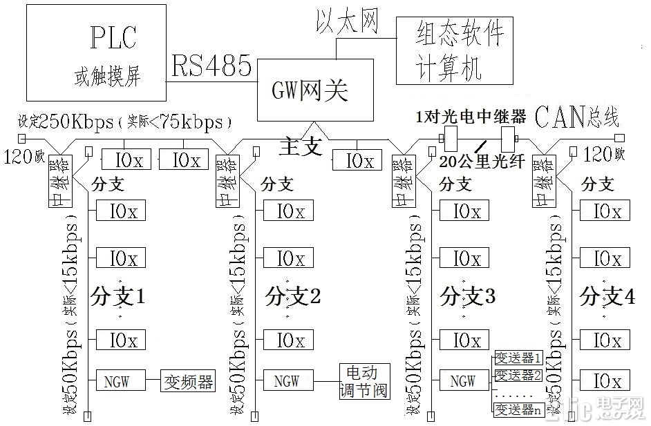

515192147 发表于 2024-1-25 16:48 | 显示全部楼层
I2C一般用于 板内通信,CAN用于 设备间通信下图为 矿井的CAN通信模块,总的通信距离为 2000米,20KBPS
详细介绍见:
https://bbs.21ic.com/icview-3335470-1-1.html
