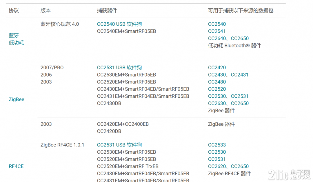

TI的蓝牙数据包监听器怎么玩?是只支持TI的蓝牙么?

SmartRF 数据包监听器 只支持 CC13xx 和 CC26xx 系列器件作为捕获器件,其他的产品是不支持的,具体的使用,可以看官方的数据手册。他不仅仅支持蓝牙,还支持ZigBee、RF4CE等,详见下图。
SmartRF™ Packet Sniffer User's Manual (Rev. G).pdf (1.23 MB, 下载次数: 1)
