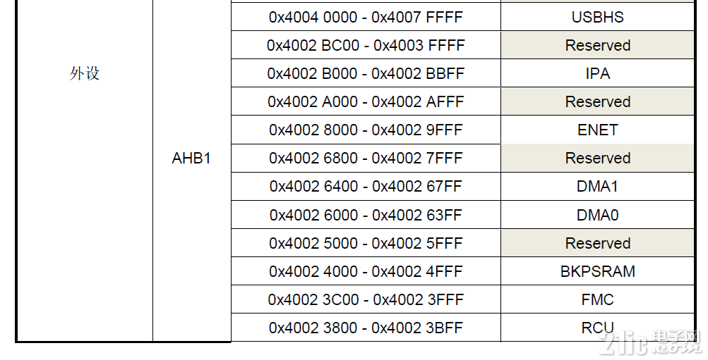

测试不成功,gd32f470问下可以使用bitband吗?

dffzh 发表于 2025-5-15 14:05 | 显示全部楼层
是支持的,但并不是所有的区域都支持位带操作,下面是两个支持位带操作的区域: 1728682583bd06153.png
具体怎么使用,你可以参考下面的帖子:

kepe 发表于 2025-5-31 01:49 | 显示全部楼层
只要你的代码运行在 Cortex-M4,且访问的地址在 SRAM 或外设寄存器对应的 Bit-Band 区域,都是支持的。

su1yirg 发表于 2025-6-8 17:13 | 显示全部楼层
存储器映射中包含两个支持位带操作的区域:SRAM区的最低1MB范围。片内外设区的最低1MB范围。
tax2r6c 发表于 2025-6-8 17:23 | 显示全部楼层
两个支持位带区域操作的区域中的地址除了普通应用外,还有对应的“位带别名区”。位带别名区将每个比特扩展成一个32位的字,当用户访问位带别名区时,就可以达到访问原始比特的目的
