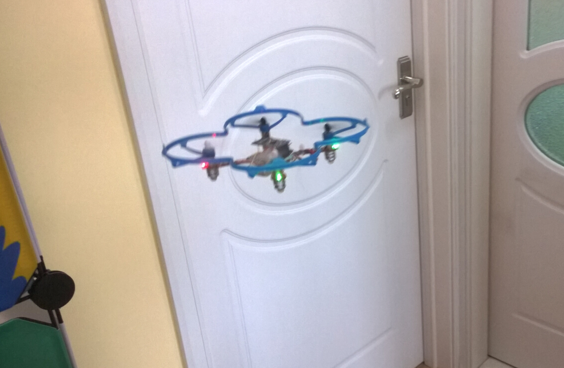

计划移植crazyflie到烈火的小四轴,其实从去年就开始了,也得到了烈火兄很多支持
最近有空完成了整个计划
1 首先大家比较熟悉windows上使用keil开发,而crazyflie的是Linux下的GCC版本,所以第一步为了方便开发,需要移植到keil版本
这个去年完成了,源码也公开给大家下载,原版的crazyflie,GCC和Keil都可以编译的版本
https://github.com/wwfiney/crazyflie_firmware_keil_gcc
2 烈火小四轴的硬件规格基本和crazyflie一样的,所以驱动移植方面主要在于使用不同的SPI,I2C,PWM等
算法方面需要做一些轴向的转换
然后需要针对烈火的遥控器做出控制更改(感谢烈火提供遥控器资料),目前没有使用crazyflie的那一套
最后调整PID参数
源码同样公开给大家
https://github.com/wwfiney/crazyflie_lh
不会用git的,打包了一个版本作为附件
crazyflie_lh.zip (624.25 KB, 下载次数: 1109)
commit:7cbaf1e11c0d39688bb83df4e48d12b37cfb28ab

如果你用crazyflie的代码,他们有虚拟机可以下载
可以在他们官网的wiki也找到下载地址
里面的环境都建立好了,直接编译就好了
