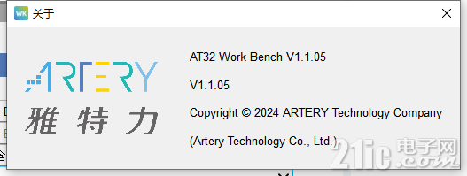

我所使用的 图形化配置工具,版本号为
在串口的初始化,缺少 串口1 和PA引脚的时钟使能函数,需要添加下面代码:
  1.   /* add user code begin usart1_init 1 */
  2.   crm_periph_clock_enable(CRM_USART1_PERIPH_CLOCK, TRUE);
  3.   crm_periph_clock_enable(CRM_GPIOA_PERIPH_CLOCK, TRUE);
  4.   /* add user code end usart1_init 1 */

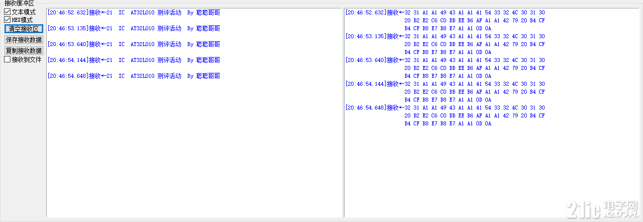

实物测试如下:
建议:下个图像化配置软件工具,加上串口 和引脚的时钟使能函数部分。

muyichuan2012 发表于 2025-1-2 09:46 | 显示全部楼层
“建议:下个图像化配置软件工具,加上串口 和引脚的时钟使能函数部分。”
您好,串口和引脚的时钟使能函数在void wk_periph_clock_config(void)函数中调用的。
该函数在at32xxx_wk_config.c中定义,在main函数中调用的。
上述函数是workbench自动生成的,用户无需再次去开启时钟。
 楼主| 聪聪哥哥 发表于 2025-1-4 14:33 | 显示全部楼层
您好,串口和引脚的时钟使能函数 ...
好的 我这边没在意 不好意思!!!
