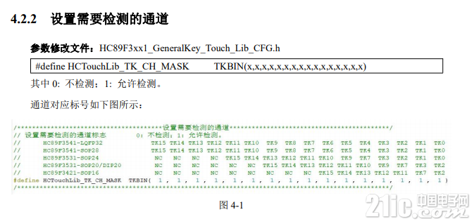

4 触摸库
HolyChip 提供的 HC89F3xx1_Touch_Demo_Code 触摸例程库已建立了一个完整的项目工程。程序框
架已搭建完成,用户应先根据自己的需要在指定的文件中进行相应的配置,然后调用对应 API 函数即可。
用户配置文件:HC89F3xx1_GeneralKey_Touch_Lib_CFG.h。

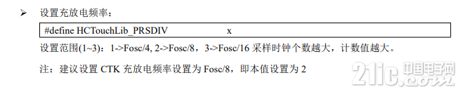

4.2 触摸相关参数配置介绍
注:设置按键最长有效时间计数值、设置毛刺消除计数值、设置低基准线复位计数值、阈值噪声复位计
数这四个值均可以转换为对应的时长,详细的计算公式请参考本文 4.3.2.1 章节《基准线更新原理》。
