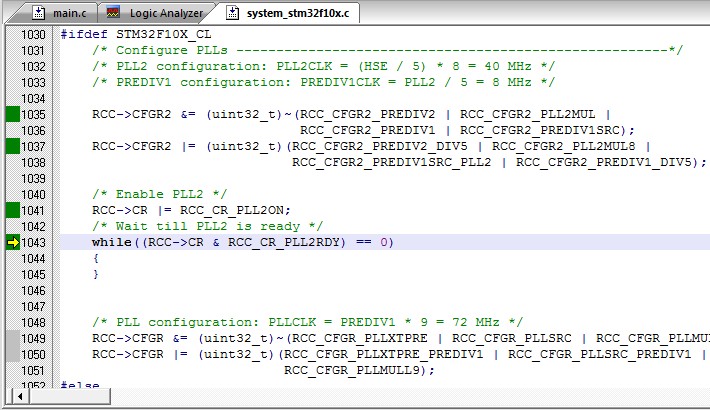

用硬件连接jlink可以debug,用软件就不可以了。
发现程序走到下面这句就不动了。具体怎么设置啊。
现在不能用软件仿真,逻辑分析仪也不能用。求解释!

 楼主| logokfu 发表于 2012-5-11 18:42 | 显示全部楼层
jlink选择对了吗?应该选择cotex那个吧!
gaochy1126 发表于 2012-5-11 14:40
当时我是用的软件模拟仿真的。根本就没有jlink,后来我发现问题了,是我的这个软件版本问题,换了个4.22a版本的,就好了。

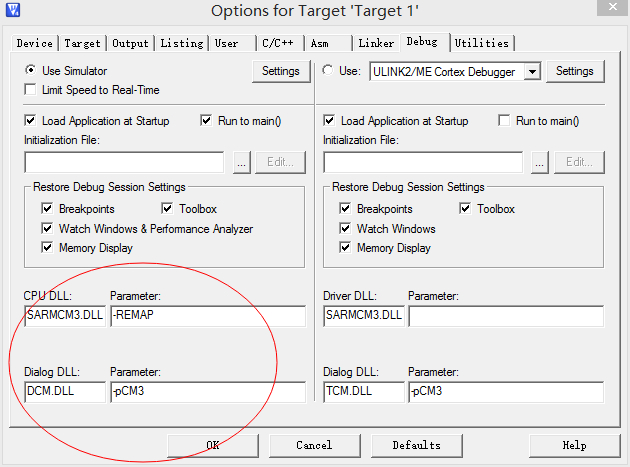

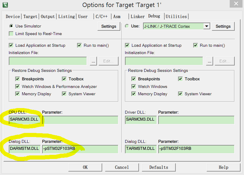

ljw20060802 发表于 2014-3-13 14:05 | 显示全部楼层
我花两天时间找到时哪里的问题了 可是 为什么这样不明白
以下是对比 不出现问题的是这样的
出问题的时候是这样的

ljw20060802 发表于 2014-3-13 14:08 | 显示全部楼层

造化为工 发表于 2014-11-7 20:08 | 显示全部楼层
多谢,照这个来设置,OK了!

lzh10 发表于 2015-5-7 15:40 | 显示全部楼层
我也遇到这种情况,对照修改图中的参数解决了
charrijon 发表于 2015-5-7 19:50 | 显示全部楼层
正确,确实需要修改这些。我也曾碰到这个问题
yhy123456 发表于 2015-5-7 19:55 | 显示全部楼层
8楼正解   !
tototm 发表于 2015-5-7 21:36 来自手机 | 显示全部楼层
的确需要修改,我也试过
