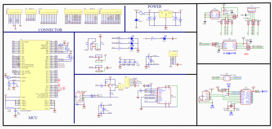

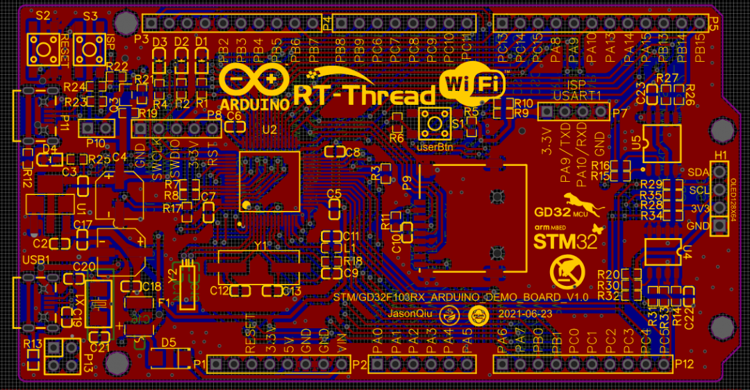

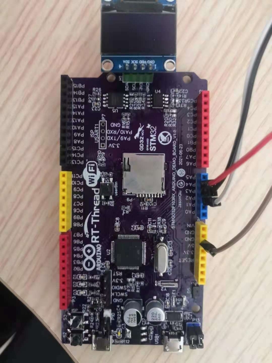

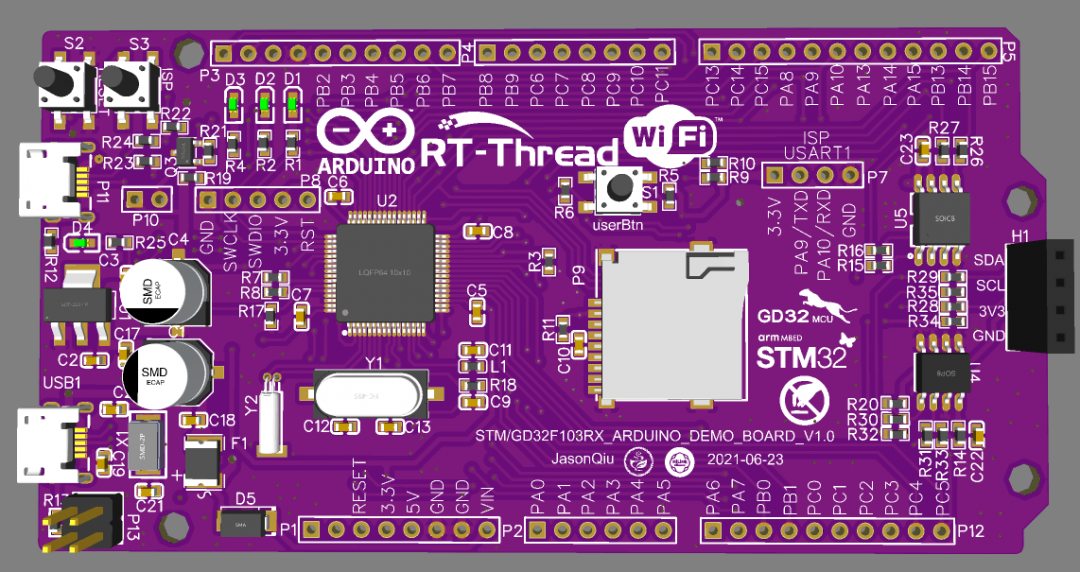

#申请原创# 最近要调STM32F1XX,想做个最小系统。手头的ARDUINO接口模块比较大。于是,我做了个STM32F103的ARDUINO接口的板子。
主控用的STM32F103RX(当然也可换成PIN2PIN的国产MCU),W25QXX,24C02,CH340串口,还引出个IIC OLED12864的接口。
用的是LCEDA画的,现在感觉是越来越好用了,我现在几乎放弃XD了
废话不说,上图:原理图:
BP1.png PCB图:
3D视图:
实物:
其中由于最近国外芯片价格暴涨,板上主要芯片均是国产(最近国产也不便宜了,GD32F103RC要90一片)。
在一家淘宝卖家店,求哥哥拜爷爷,人给了我一片STM32F103RCT6,要了35。这个价格在现在讲很不错了。

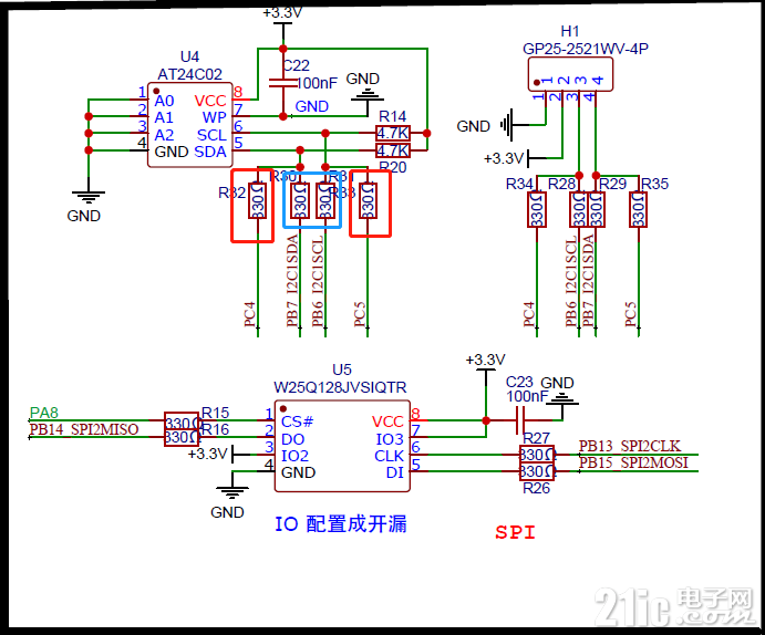

设计时考虑外接的ARDUINO接口。板上已有外设尽量不占用ARDUINO接口。
其中24C02,由于想试验硬件IIC,使用了电阻来选通。具体如图:
如果焊接红框勾选的电阻,则占用PB6/PB7,此时与ARDUINO的IIC接口相连。
如果选用蓝框,则无影响,但这2脚无硬件IIC功能,只能软IIC。
板子设计时,考虑到运行RTT实时操作系统,特地选用大容量的STM32F103RCT6(FLASH:256K,RAM:64K),
而不使用小容量的STM32F103RBT6(FLASH:128K,RAM:20K)),并预留SD卡接口,挂载FATFS功能。
其中W25Q16 2MBYTE的FLASH用来存储字库及对应图片(由于空间2M不是很大,仅准备加载ASCII及宋体16)。

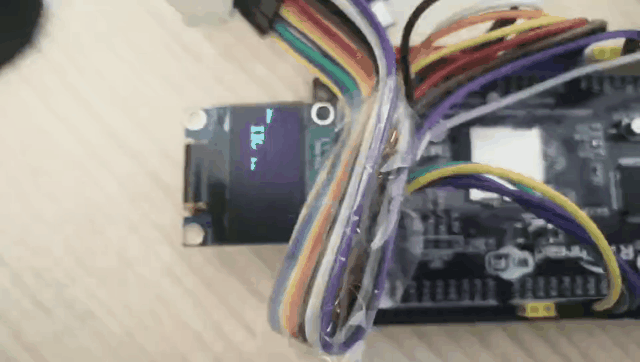

预留IIC接口的OLED,驱动OLED12864,可在上面运行简单的菜单系统或者轻量级的GUI。
板上有USB转串口CH340电路及USB DEVICE电路,可通过跳线帽,强制上拉D+,当然也可以通过引进控制。

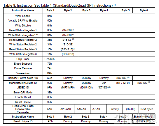

这里,如果之前写过W25Q16驱动的,对于BY25Q16而言,寄存器指令几乎一致,唯一不同的时ID:
具体指令表格:
我们把本例程中用到的对应ID,换成BY25Q16对应的。

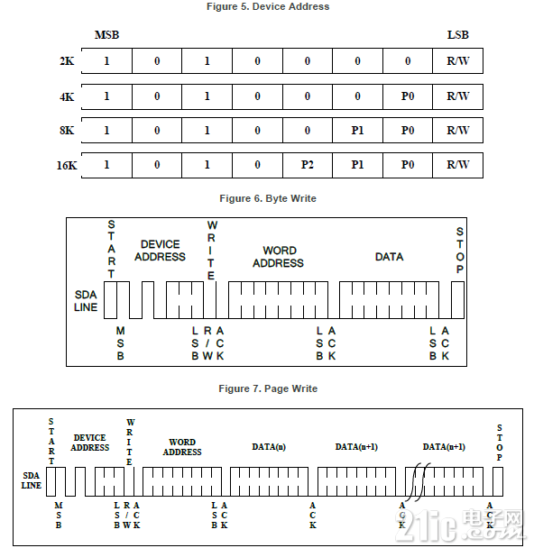

至于BL24C02则几乎完全一致,AT24C02的代码都无需修改:
具体地址定义及读写时序:
  1. <blockquote>#include "24cxx.h"

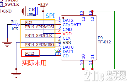

着重说明,这里的SD卡用的是SPI模式,而不是SDIO模式:
本板中BY25Q16与SD共用SPI1,通过CS端切换使用:

实物现象:

一个小建议,接插件要摆在板子周围,不能摆在板子中间,很麻烦哦 (注意TF卡就在板子中间了 插拔卡稍微有些麻烦)
