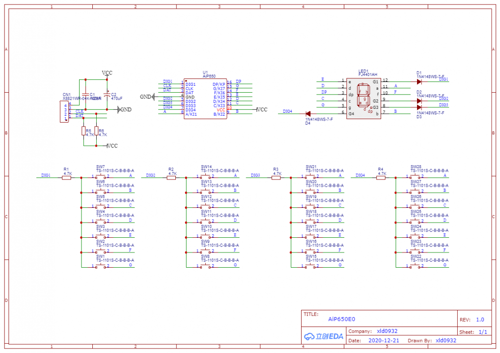

1.1、数码管显示驱动之AiP650原理图设计
参考AiP650数据手册上的应用线路图进行绘制,使用立创EDA进行设计,原理图如下所示:

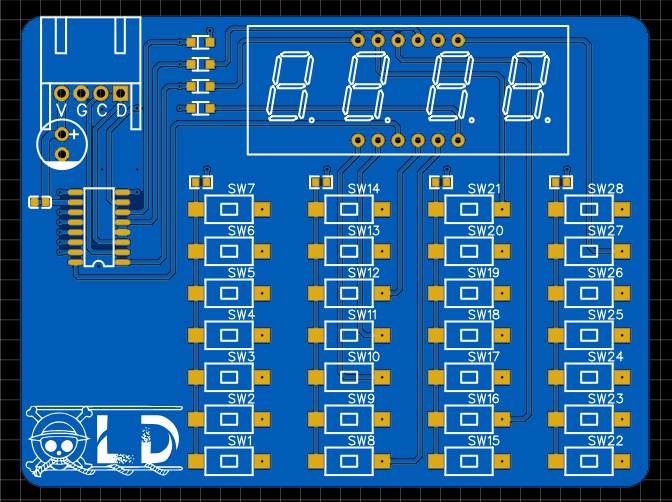

1.2、数码管显示驱动之AiP650 PCB设计2D

根据AiP650数据手册上应用线路图的设计,在R1~R4起初都是选用的2K的电路,但在实际调试程序的时候,矩阵按键的扫描结果会出现异常,同一个按键会出现不同按键值的问题,在咨询了原厂以及把板子寄给他们调试都没法确认问题出在哪里,因为完全是参考数据手册来设计的;在后来的调试、尝试下不断的去修改R1~R4的阻值,加大阻值会有明显的改善效果,最后将R1~R4的阻值定在了4.7K

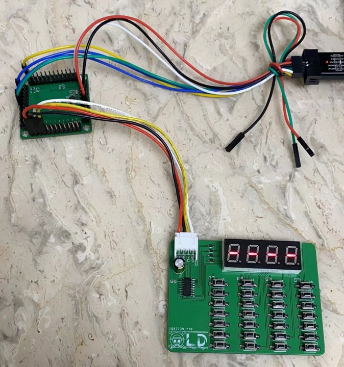

1.5、数码管显示驱动之AiP650运行演示

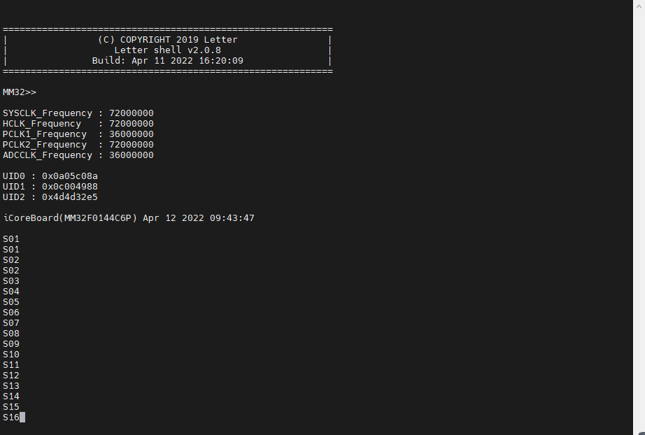

2、数码管显示驱动之TM1638
TM1638是深圳天微电子推出的一款带按键扫描接口的LED(发光二极管显示器)驱动控制专用IC。最多可驱动810段的数码管(共阳极、共阴极都支持),最大支持8*3个按键;芯片内置了上电复位电路和RC振荡电路;通过3线串行通讯接口进行控制;在数据手册上提供典型的带矩阵按键扫描的共阳极和共阴极的应用硬件电路图。
2.1、数码管显示驱动之TM1638驱动程序

  166. }

 楼主| xld0932 发表于 2022-4-13 10:39 | 显示全部楼层
AiP650的矩阵按键扫描是单个按键的,无法检测2个按键被同时按下;而TM1638的矩阵按键每一个都有独立的检测码,支持任意个按键的组合!!!
