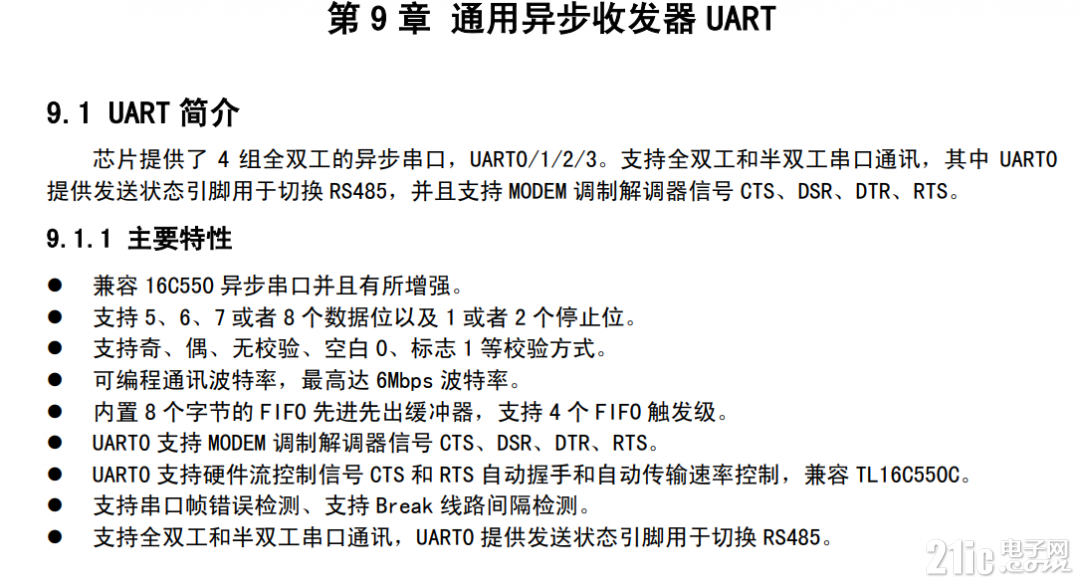

沁恒的CH573的串口是否支持曼切斯特编解码功能?
JayWell 发表于 2023-12-1 20:38 | 显示全部楼层
可以用定时器+GPIO中断的方式实现编解码。
