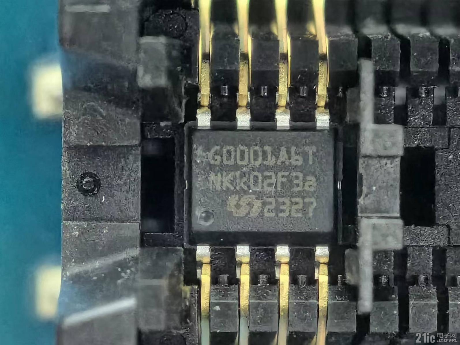

除了VDD和GND固定外,我们可以使用PA14、PA1、PA13、PA15、PA2、PA3这六个GPIO口。这次测试,我没有使用PCB转换焊盘,而是使用了转换座。
f5b4608982d77bc47617405abe47ec65
使用mate60pro的微距拍摄功能,在LED灯光下拍摄的,效果不是很好,但应该能看清型号了。

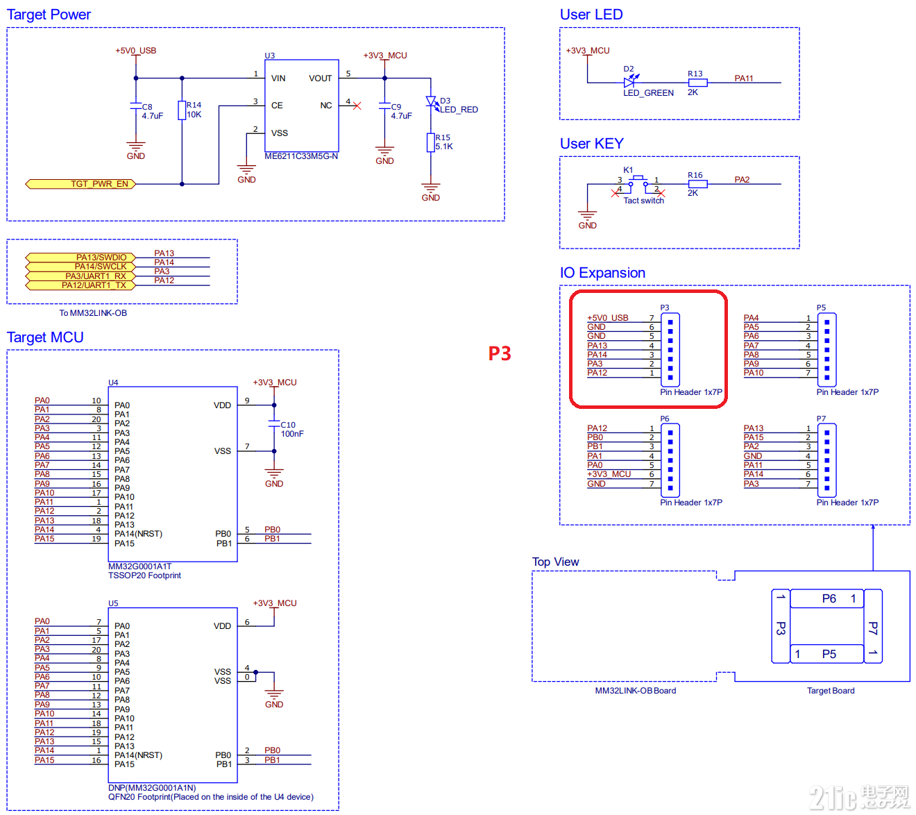

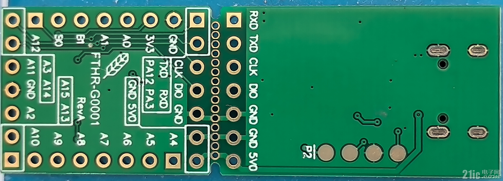

顶视图板子的右半部分就应该是下载器,左侧是以MM32G0001A1TC为控制核心的开发板。两个板子之间的连接部分,我觉得是可以被分开的。分开后,已久了已使用SIP7的连接线连起来,不影响后续对左侧开发板的开发、下载。

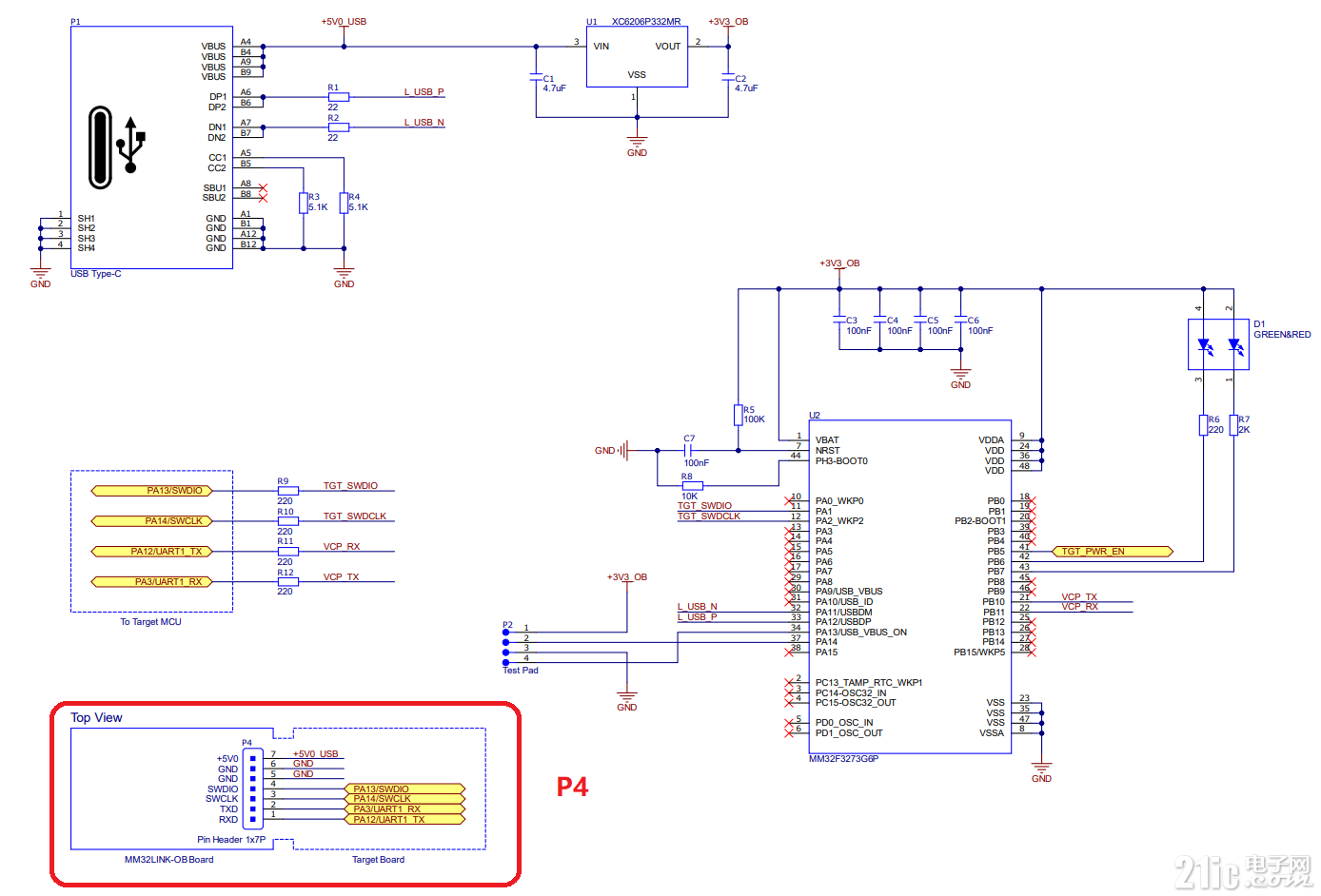

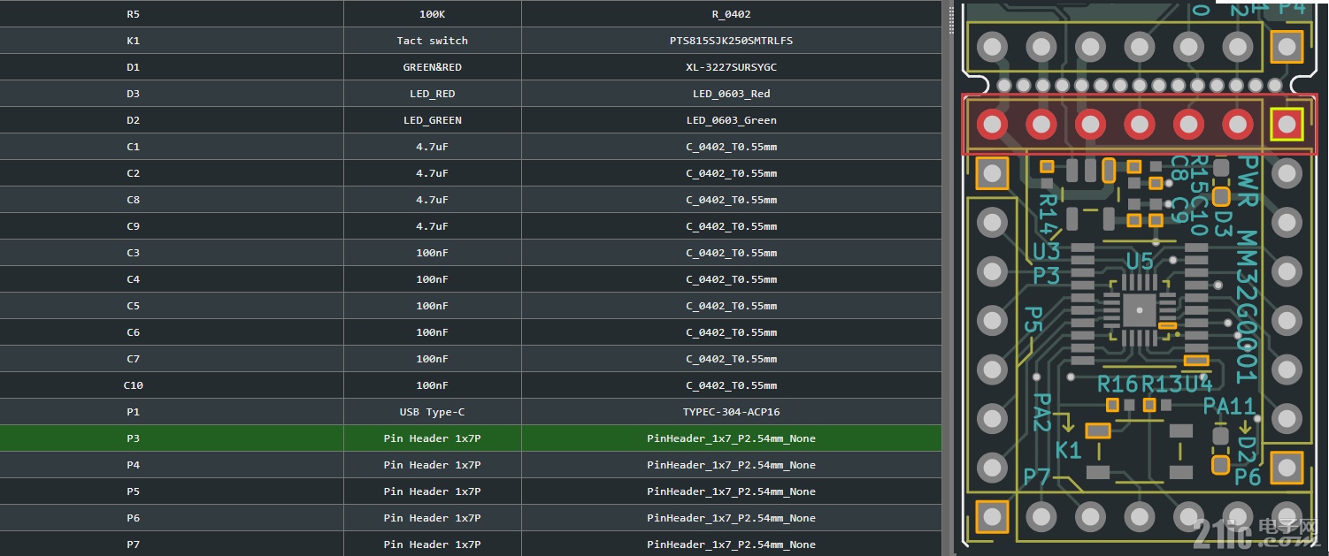

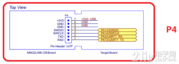

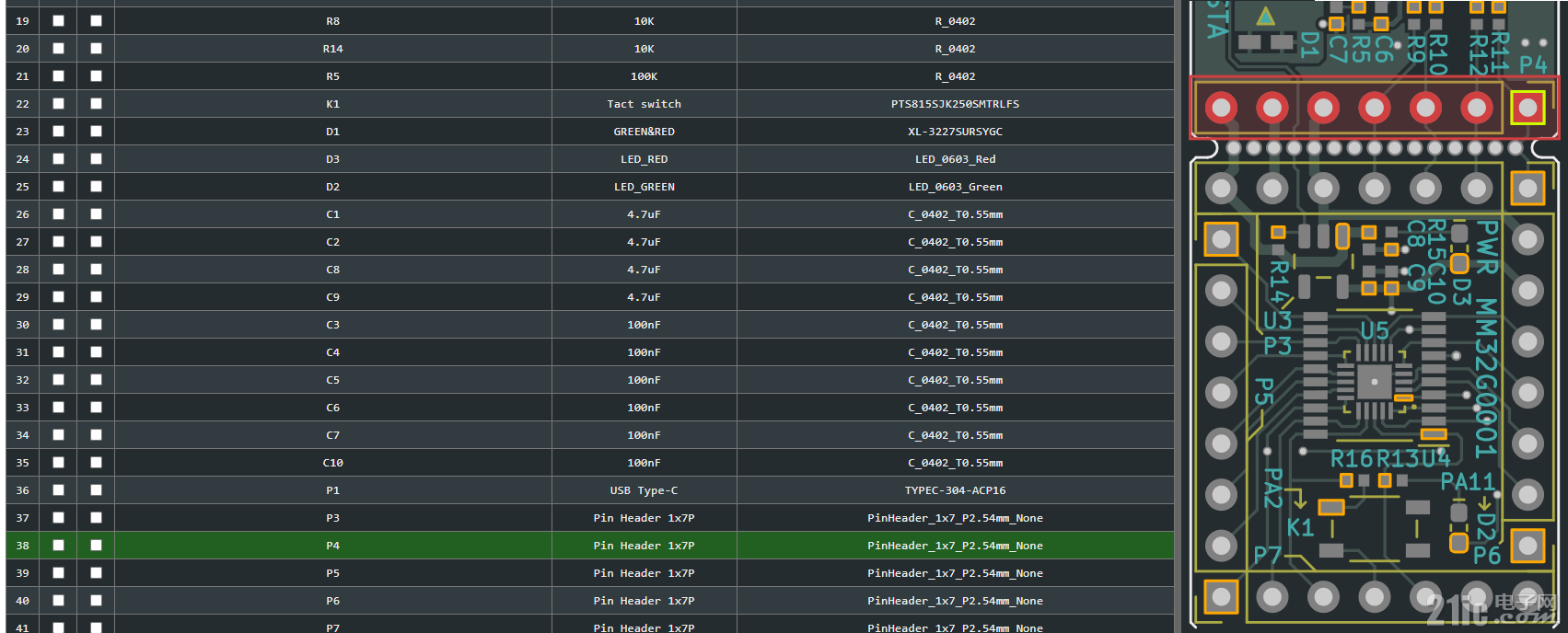

根据BOM资料,
39c298b358028424e4d001a2842c73f0
b54a65e357f5f3f6e9df3096e7c398f9
两块板子连接部分可以使用P3,P4连接起来,原理图上
7d12d6dbedeb6616be60d3a6219cc1d3
b3e15ee2bf53df8b4260ac92b396949f
122abf6d82d93d6440b74312c6036236
8ff649f003daa80e0ef5880db042c376
P3和P4是完全匹配的,证实了先前的猜测。实际用万用表也可以在没有断开之前测试连接情况。所以可以放心大胆地分开吧。在MM32G0001A6T提供的PA14、PA1、PA13、PA15、PA2、PA3这六个GPIO口是包含了下载用的PA14、PA13的。
说起来容易,要分开的时候,才发现,板子结合部并没有分割槽,想完成分开两个板子,还真需要花点功夫。算了,还是用手里的其它下载器试试吧。我先选择的是创新工坊的PowerLink2。按照功能定义,连接VDD,GND,SWDIO,SWCLK四个引脚,先忽略RXD和TXD两个引脚。

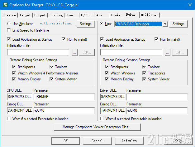

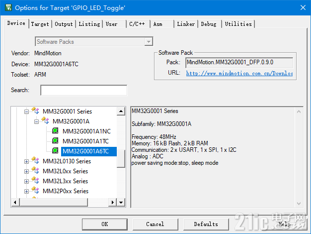

然后打开GPIO_LED_Toggle示例工程,看看下在设置中是否能找到芯片信息(打开工程前,你需要安装MM32G0001A6T的Keil设备支持包)。
476eeb314004511473eb9ebcd2ec15ed
c7475ea4ea866f73b02d3d5dc661a5ae
f73276be24790721437d816626a3ad99
看起来运气不错,找到了。

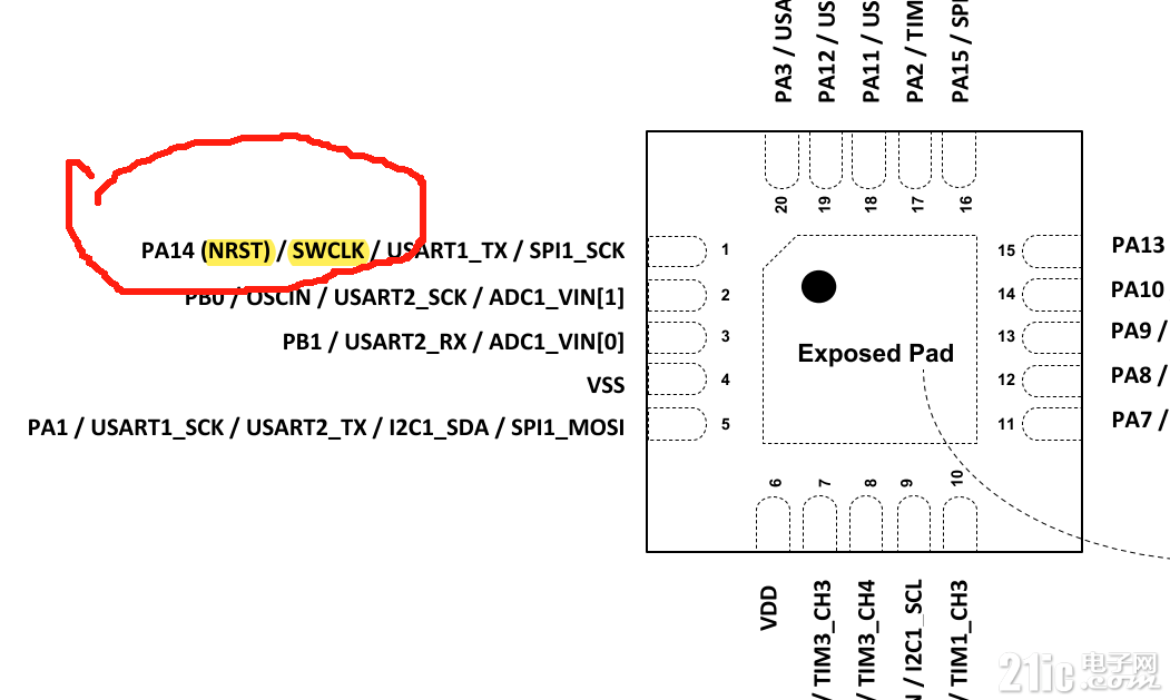

泣血告诉大家别用奇葩的G0001。它天生就是个妲己。

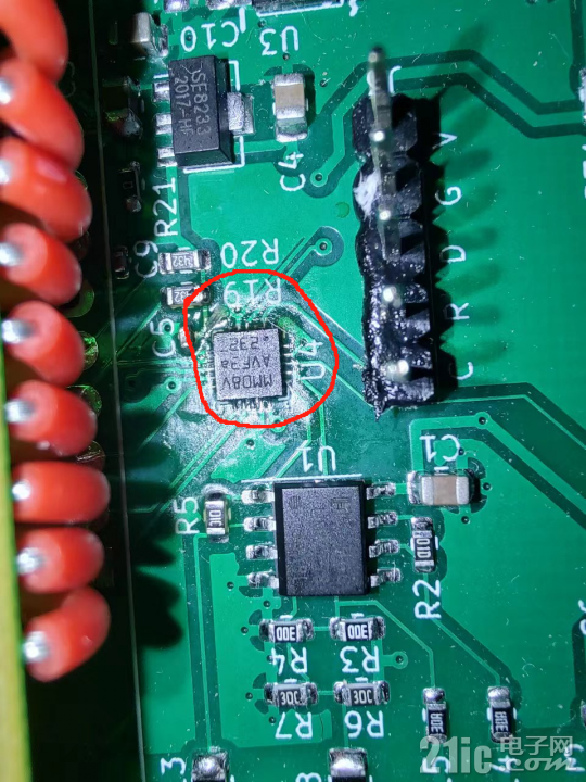

xch 发表于 2023-12-12 23:02 | 显示全部楼层

ughbss 发表于 2023-12-13 11:33 | 显示全部楼层
CLK一般内部下拉,它这玩意儿一但配置为NRST功能,会一直处于复位状态?至少配置为NRST以后,SWD是连不上了。确实是奇葩的设计

xch 发表于 2023-12-14 11:13 | 显示全部楼层
此奇葩妲己进行开发时会随时变成植物人。 比如使用原厂提供的代码下载成功也可以运行。然后手贱在main 函数的 while(1){} 循环之中加入 __WFI();  这时MCU就变成植物人了。无法使用别家的各种link 调试。
这时必须用上原厂的dap link 对此妲己进行心肺复苏。 全片擦除。擦除后,再用别家link 进行调试。 原厂的link 随时备用。
