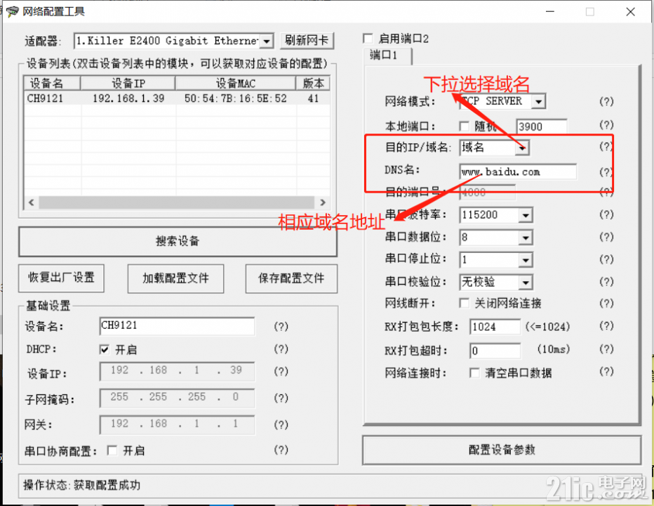

[以太网芯片] 如果使用CH9121的时候,使用域名访问,应该怎么配置?
 楼主| kaif2n9j 发表于 2024-4-1 16:10 | 显示全部楼层 |阅读模式
slikew 发表于 2024-4-3 15:26 | 显示全部楼层
您好,有两种方式,第一种采用CH9121网络配置工具,在如图选项中,下拉选择域名并填写域名地址。第二种,通过串口指令0x57+0xAB+0x34+域名进行配置,具体指令参考CH9121EVT中的参考控制命令PDF(可在沁恒微电子官网搜索CH9121EVT进行下载)。

Allison8859 发表于 2024-5-11 14:48 | 显示全部楼层
首先,您需要在CH9121模块中配置DNS服务器的地址

alxd 发表于 2024-5-12 10:00 | 显示全部楼层
一般都是使用他家的配置软件配置好域名进去就好了
