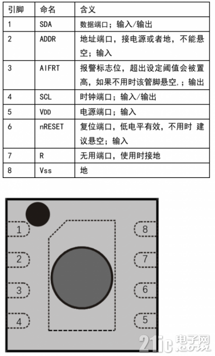

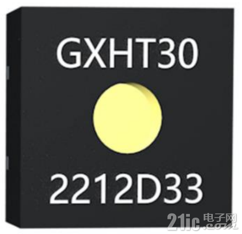

GXHT-30温湿度传感器是一个国产的温湿度传感器,使用I2C方式通讯。

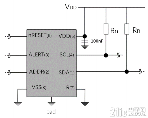

典型应用电路:

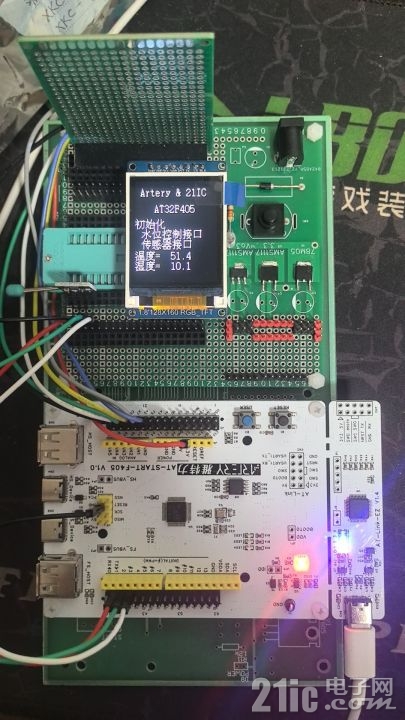

目前的处理结果不对,应该卡在了传感器的读写时序上,正在检查中。

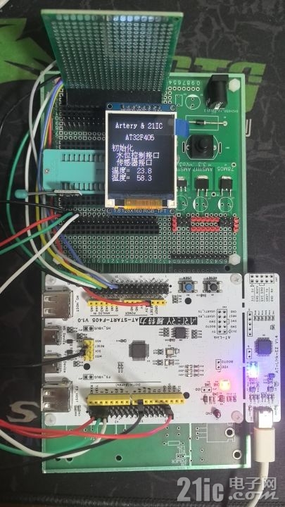

 楼主| suncat0504 发表于 2024-5-5 21:58 | 显示全部楼层
数据不正常,竟然是因为初始化GPIO口的代码没有被调用,大意了。
