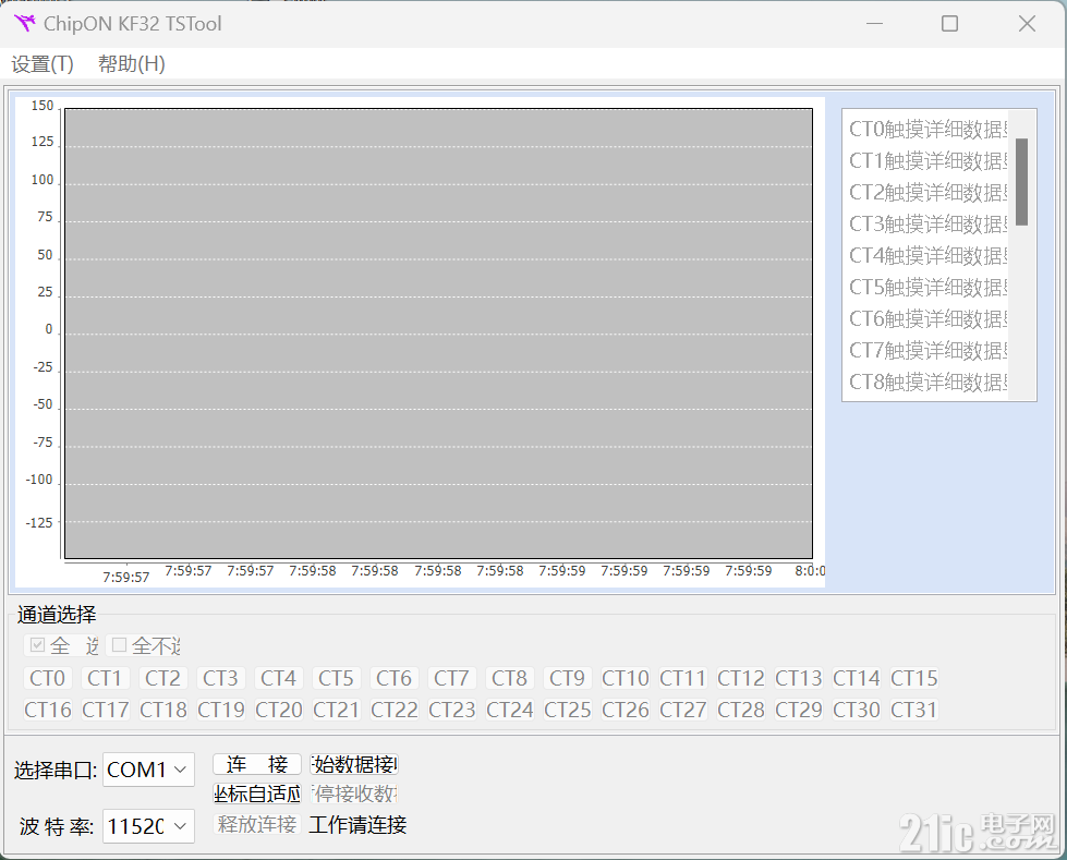

[热门应用] ChipON TSTools这个工具通过什么方式能获取到触摸值?
 楼主| Annie556 发表于 2025-1-12 12:18 | 显示全部楼层 |阅读模式
钟爱柳州 发表于 2025-1-13 09:28 | 显示全部楼层
芯片有一整套触摸算法,通过串口将触摸值传给上位机,以显示各种触摸参数,方便调试
钟爱柳州 发表于 2025-1-13 09:29 | 显示全部楼层
如图

在芯旺微电子的 TSTools 工具中,获取触摸按键的触摸值通常需要结合硬件调试接口 和软件配置。
Espoironenext 发表于 2025-5-12 15:52 | 显示全部楼层
一般会使用 ChipON PROG 或 KungFu Writer 调试器,通过 SWD(或指定的通信接口)连接目标MCU
Betty1299 发表于 2025-5-12 18:25 | 显示全部楼层
确保触摸按键的硬件电路设计符合要求(如PCB走线、灵敏度调节电容等)。
Charlotte夏 发表于 2025-5-12 22:35 | 显示全部楼层
在 KungFu IDE 中创建/打开项目,启用触摸库(如TSL库)。配置触摸通道(Channel)对应的GPIO引脚(如PTB1作为触摸输入)。设置采样参数(如扫描周期、滤波阈值、基准值等)。
Estelle1999 发表于 2025-5-13 08:37 | 显示全部楼层
在 TSTools插件或KungFu IDE的调试窗口中,选择触摸传感器监控选项。实时查看触摸通道的 原始计数值(Raw Data) 或 差值(Delta)(触摸时数值变化)。
Freeandeasy 发表于 2025-5-13 17:59 | 显示全部楼层
其实可以通过 TSTools的数据日志功能 或 串口打印 输出触摸值(需代码中调用触摸库的API读取寄存器值)。
MahalKita 发表于 2025-5-13 21:26 | 显示全部楼层
部分版本TSTools支持 实时波形显示,可直观观察触摸值变化
Emily999 发表于 2025-5-14 09:13 | 显示全部楼层
建议啊,首次使用时需进行基准值校准(无触摸状态下的初始值)
limerenceforu 发表于 2025-5-14 13:16 | 显示全部楼层
PCB设计需避免噪声干扰(如远离高频信号线)。
B1lanche 发表于 2025-5-14 17:54 | 显示全部楼层
库版本,确保触摸库(如TSL_Lib)与MCU型号和IDE版本兼容。
