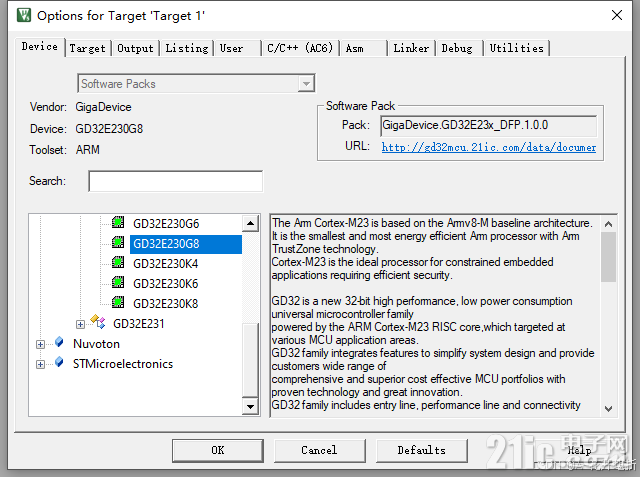

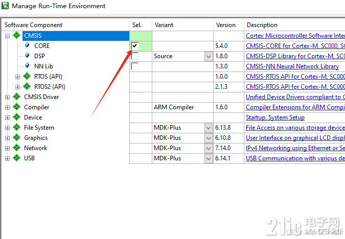

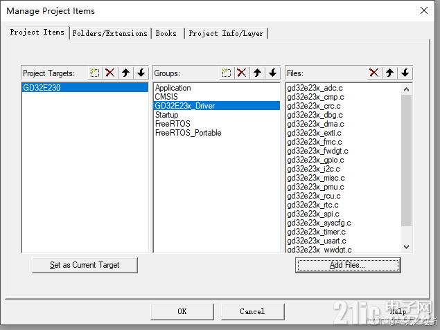

1、keil创建GD32E230的工程
注意:一定要选中RTE中CMSIS中的CORE部分

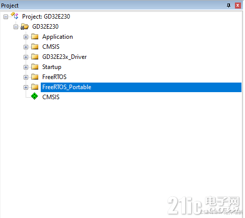

2、工程创建完毕后,在keil中建立分组管理,如下所示:
创建完成后的效果:

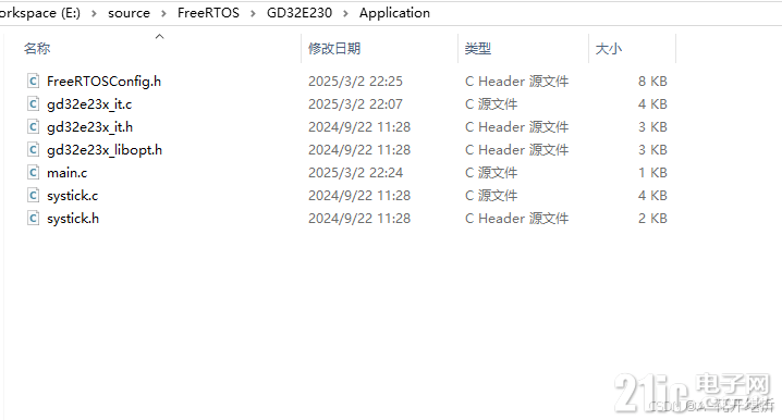

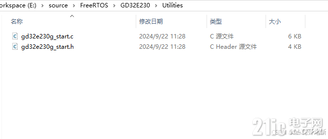

5、在刚才新创建的keil GD32E230工程目录下创建Appication文件夹和Utilities文件夹
6、将如下文件拷贝到Application文件夹下面.
7、将如下文件拷贝到Utilities文件下下面
注:
        拷贝的文件都来自于OpenMCU_RTOS工程;读者可以通过文章最后的连接,获得工程源码。

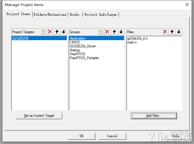

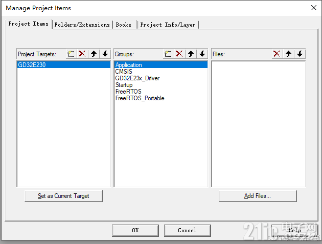

8、Application分组添加c文件

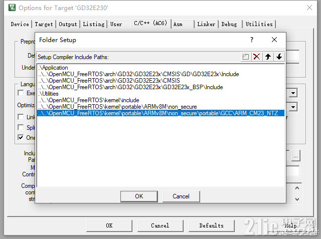

15、添加编译时的头文件路径
1、Application
2、OpenMCU_FreeRTOS\arch\GD32\GD32E23x\CMSIS\GD\GD32E23x\Include
3、OpenMCU_FreeRTOS\arch\GD32\GD32E23x\CMSIS
4、OpenMCU_FreeRTOS\arch\GD32\GD32E23x\GD32E23x_BSP\Include
5、Utilities
6、OpenMCU_FreeRTOS\kernel\include
7、OpenMCU_FreeRTOS\kernel\portable\ARMv8M\non_secure
8、OpenMCU_FreeRTOS\kernel\portable\ARMv8M\non_secure\portable\GCC\ARM_CM23_NTZ
添加完成后,如下所示:

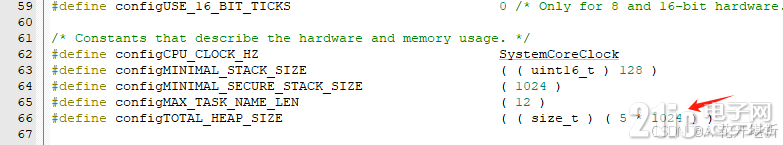

18、修改FreeRTOSConfig.h文件,将堆内存修改为5KB
由于整个GD32E230系列的SRAM配置如下如所示:
因此,将FreeRTOS的堆内存调整为5KB(程序本身加载也占用内存,调整过大,会导致程序链接编译错误)

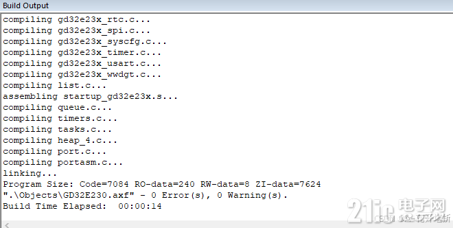

19、编译输出
