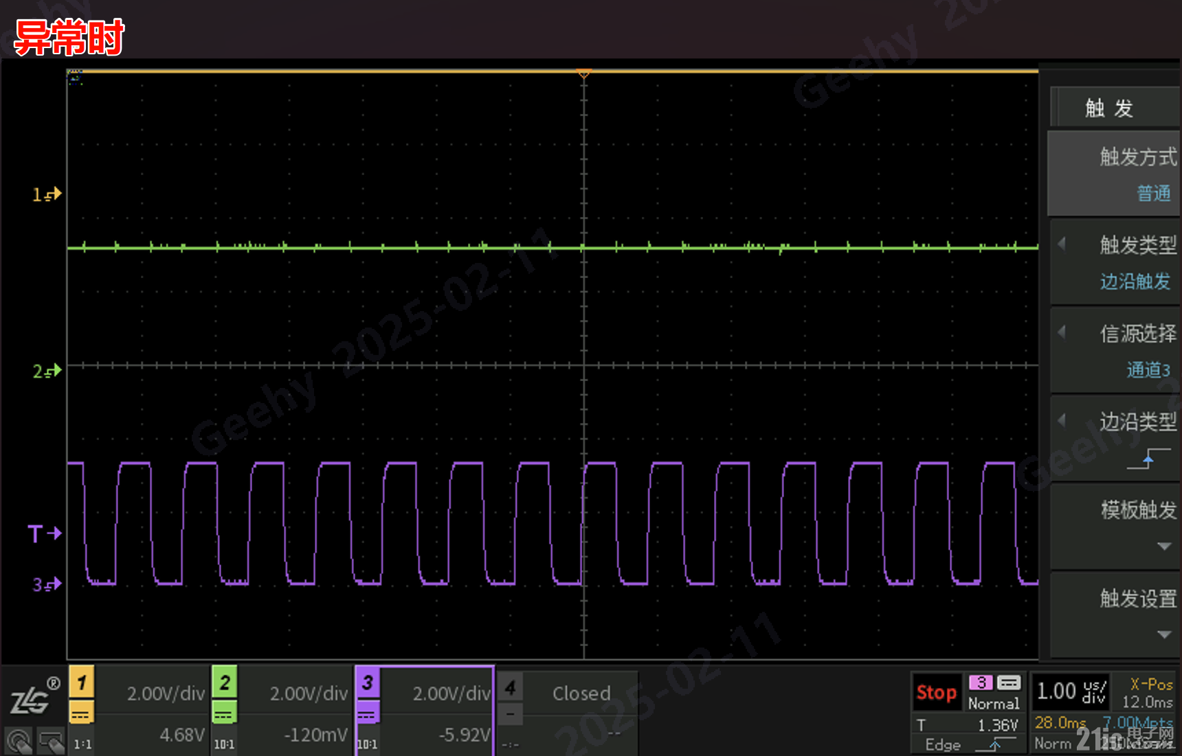

失效样机的复现工作:
●测试方法:快上电12V,观察屏幕是否点亮(APP运行会点亮屏幕),并用示波器观察NRST以判断看门狗复位情况。
●测试结果:可以复现异常现象,此时屏幕无法点亮,消耗电流很低,说明APP没有正常运行。从示波器绿线波形可以看到,NRST由于看门狗触发多次拉低复位,但多次看门狗重启后,有机率恢复正常运行,不再重启。

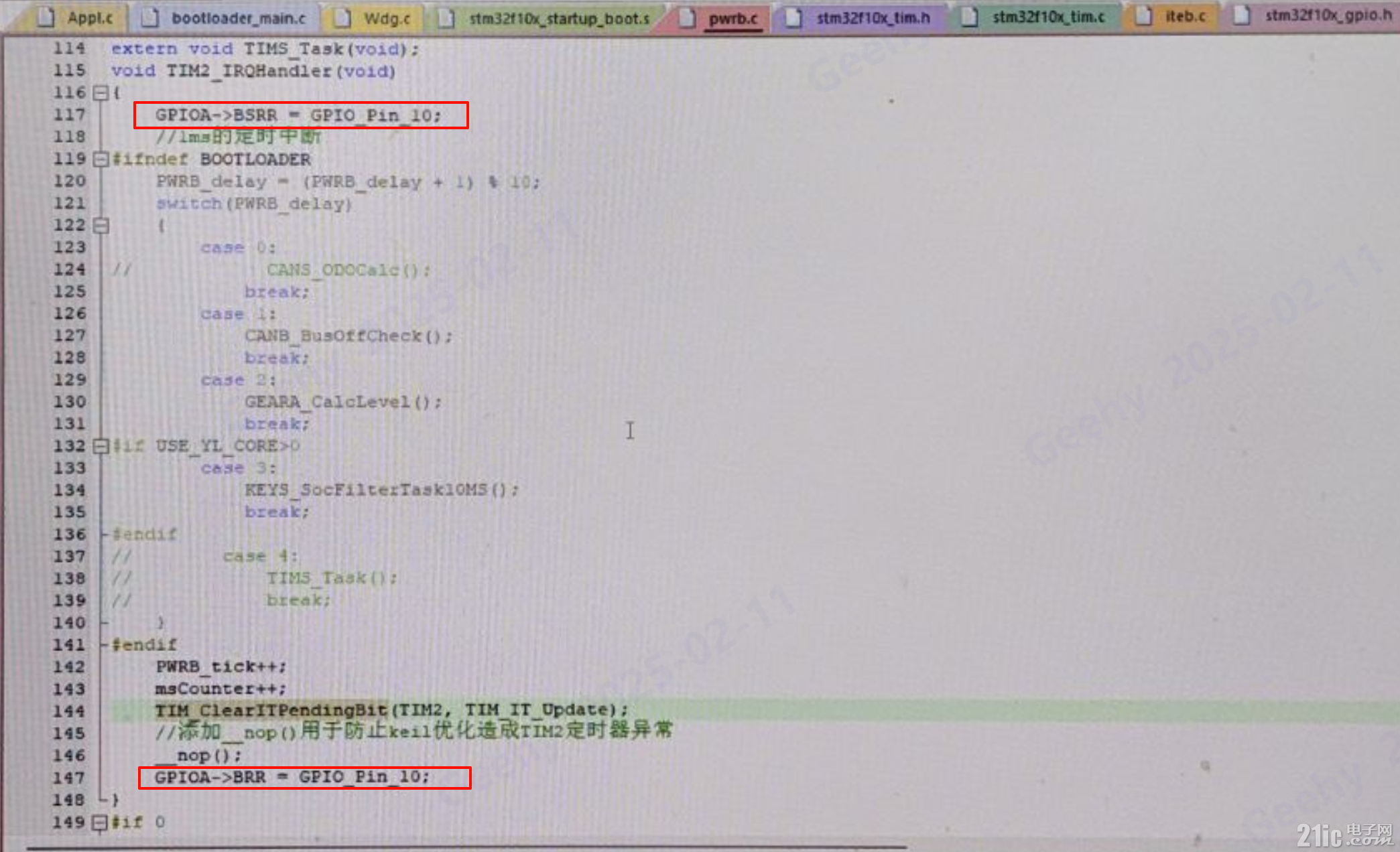

分析实验4:增加TIM2中断函数运行过程指示
●测试方法:经验证确认,在0.5ms定时时间设置下,简单的增加_NOP等,依旧可以复现异常。故修改程序,增加IO输出指示:PA10指示进出中断,观察异常现象。
●测试结果:从指示上看,芯片执行完中断函数中的代码,正常退出中断函数后几百纳秒后又进了这个tim中断函数,如此反复。

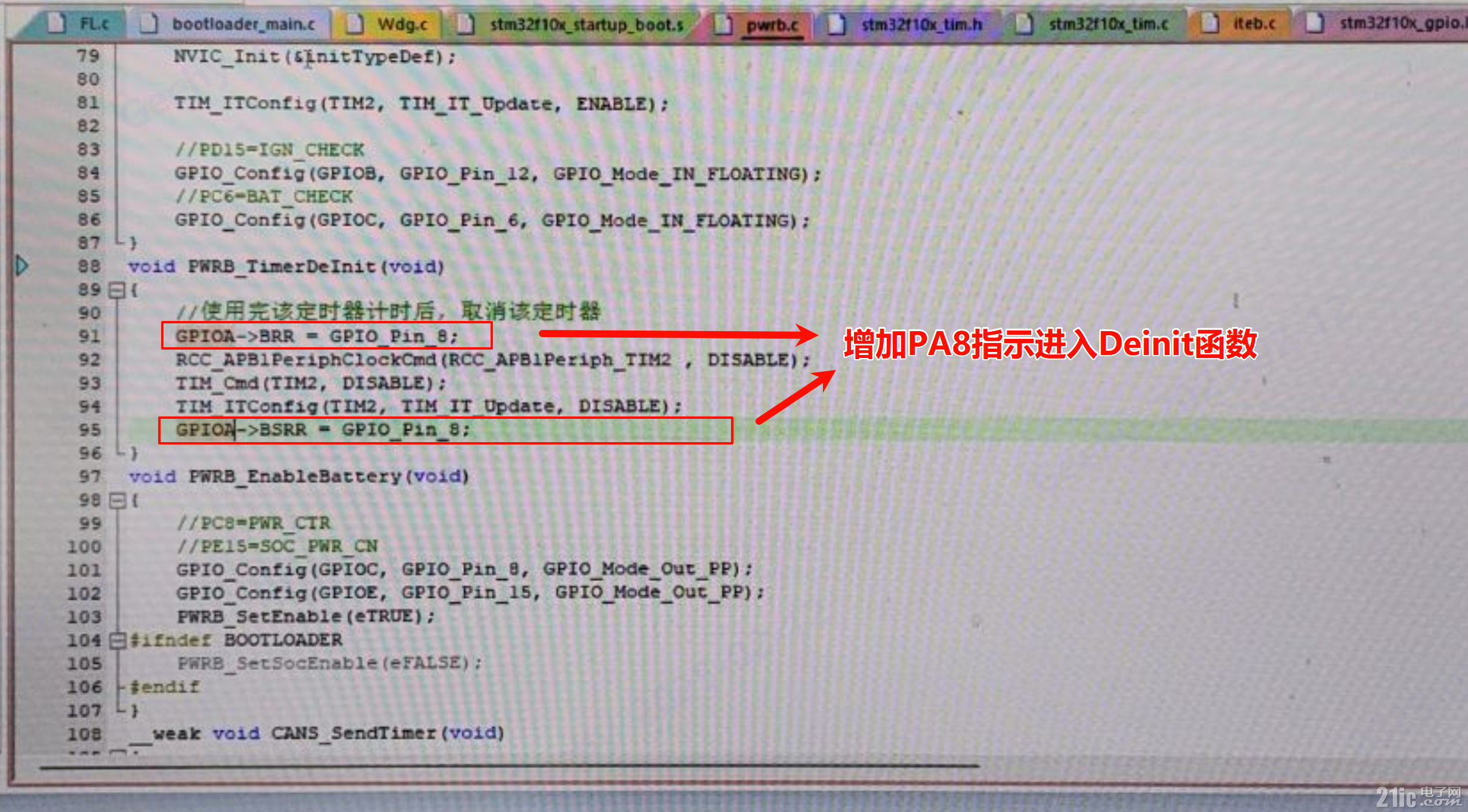

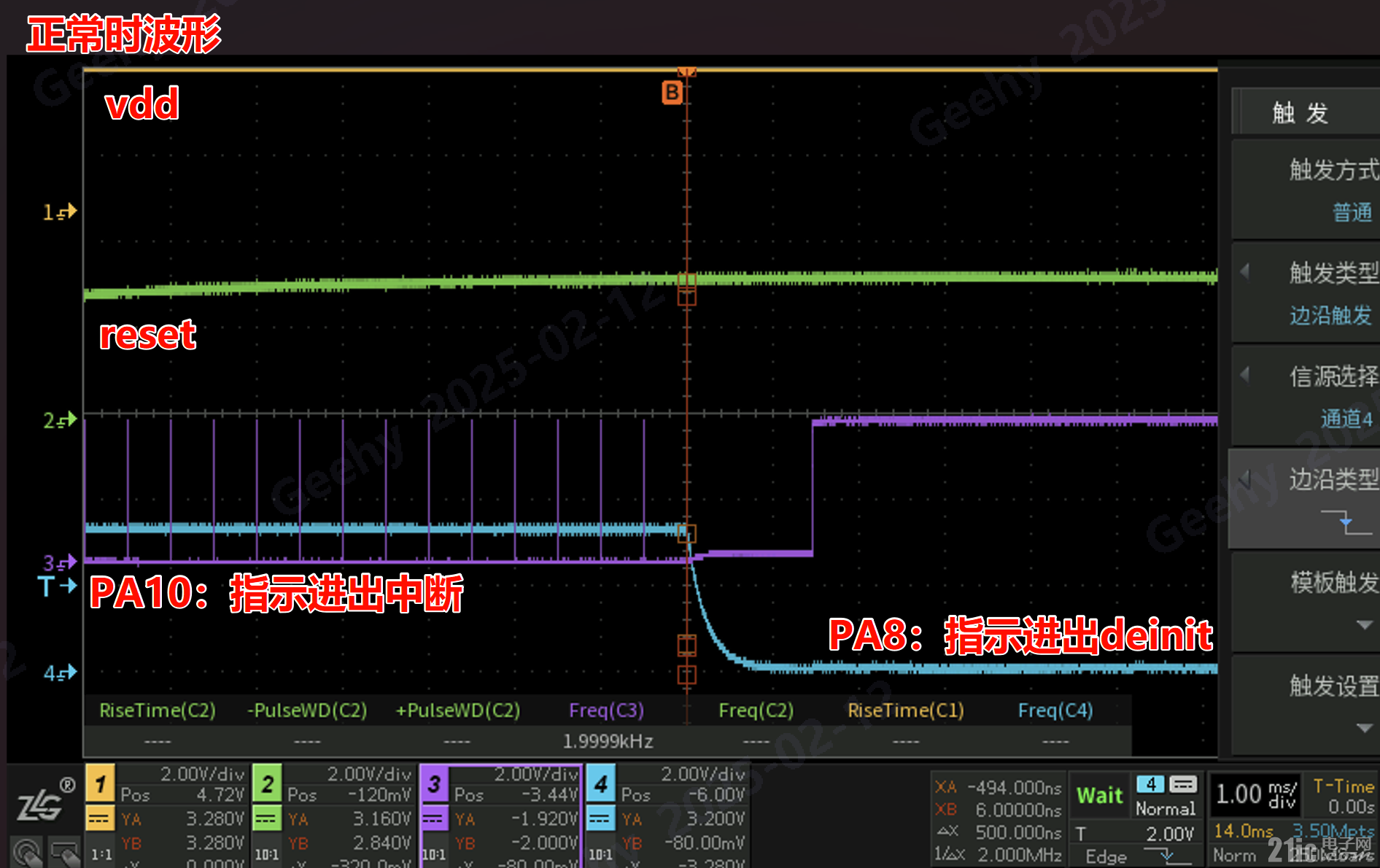

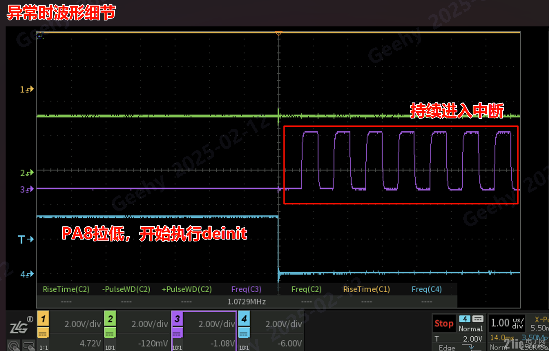

分析实验5:增加TimerDeinit 程序运行过程指示
●测试方法:再上一个程序的基础上,增加IO输出指示:PA8指示Timer Deinit 程序运行过程,重复开关机,快上电观察异常现象。
●测试结果:从指示上看,正常时芯片执行Deinit函数,并不会触发中断。异常时芯片执行到Deinit函数,会出现异常导致持续进出中断,验证了前面关于LR的判断,确认为执行Deinit函数时导致的中断异常。
分析实验6:调整TimerDeinit 程序执行步骤
●测试方法:检查客户程序,修改TimerDeinit 程序内执行顺序:先关定时器,再关中断,最后关时钟。重复开关机,快上电观察异常现象。
●测试结果:复测多次,异常现象消失,确认改动Deinit顺序可以解决问题。
总结:
通过上述实验,确认客户板子上电后Bootloader无法顺利跳转到APP的原因是:程序执行TimerDeinit程序时,触发中断导致程序一直处于持续循环进入TIM2中断处理过程中,无法正常运行APP跳转程序。根因为客户在TimerDeinit程序中关闭timer2外设时的代码顺序不合理导致。建议客户调整Timer2关闭的代码顺序:先关定时器,再关中断,最后关时钟。实测改代码后不再出现问题。
