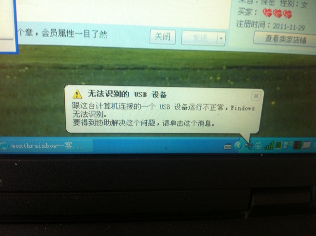

写贴时未进行测试且考虑不周全,现在回顾并总结一下这个帖子所要询问的问题。
提出的问题其实是:套件自带的ST-LINK/V2不能被官网下载的驱动识别,是驱动的问题,还是板子的问题?
为此我做了如下准备工作:

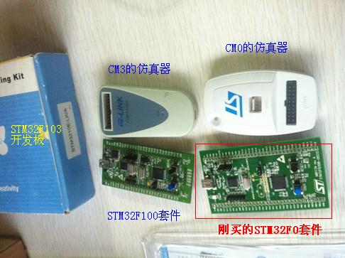

硬件方面准备了五块带ST-LINK或ST-LINK/V2的硬件,
①一块支持CM0核的ST-LINK/V2的编程器、②一块支持CM3核的ST-LINK/V2的编程器、③STM32F103ZE开发板、④STM32F100探索套件、⑤新买的STM32F030套件,涵盖STM32的CM3和CM0两种内核。
软件方面随着各位大哥对帖子的贡献,总共准备了五个途径获得的驱动程序,
①官网下载的最新的ST-LINK/V2 USB driver for Windows 7, Vista and XP、IAR 6.70.2、STM32 ST-LINK utility、Keil uVision5outstanding提供的驱动,共同特点是支持STM32F030这个系列的芯片。
软硬件准备好后,我做了两方面的求证实验:
1.依次安装软件①——,每次安装好后,用硬件①——⑤去测试能否识别出“STMicroelectronics STLink dongle”。
得到的结果是:结果相同,都是只有硬件⑤不能被识别。

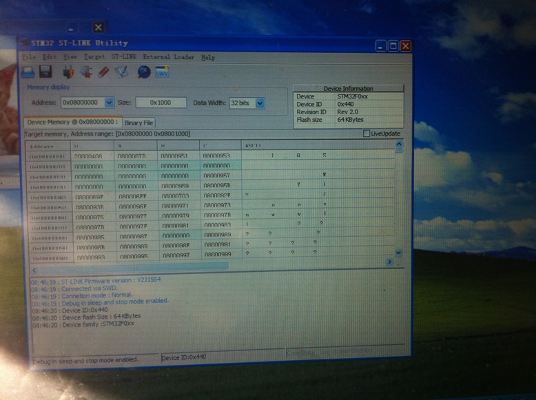

2.断开硬件⑤上的ST-LINK/V2跳线,用硬件①通过杜邦线对硬件⑤上的STM32F030芯片进行进行擦除、烧录、在线仿真。
得到的结果是:硬件①可以对STM32F030芯片进行擦除、烧录、在线仿真。
通过实验结果,个人比较倾向的结果是:我买到的套件有问题的可能性比较大。
理由一:如果官方驱动有问题,那么我想问一下:从五个途径得到的软件驱动全是有问题的,这个概率有多大?
理由二:如果官方驱动有问题,
那么我想问一下:驱动程序每次都排斥硬件,这个概率有多大?和我拿到板子是有问题的,这两个概率事件的概率哪一个高些?
在这边想吐槽一下“跟帖时光说一句是驱动有问题,然后什么建议也没提的朋友们”,你认为是驱动问题,至少给我个驱动撒,给个链接也是好的啊!而且你们真的能确信是驱动问题么?至少经过实验的我开始对此动摇了。

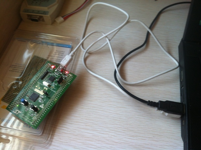

今天刚拿到【STM32F0探索套件】的快递件,下午兴冲冲的拿来测试。
先连上电脑,等待xp系统识别。
结果,unknown。。。。。悲催了。
然后在网上找帖子,看看使用【STM32F0探索套件】的弟兄们!
好像没发现类似问题,然后开始在驱动方向突破。。。现在电脑上的USB驱动版本可以从下面的图上看到。
 楼主| jjjkkk00 发表于 2013-12-27 16:20 | 显示全部楼层
尝试的第一步:下载并注册了IAR 6.70.2,再连USB,结果还是unknown。求助如何解决这个问题啊?
另外要提一下的是,我的电脑可以用ST-LINK/V2仿真器对STM32F101系列、STM32F100系列、STM32F051系列在线仿真。
手头现在只有这些工具:

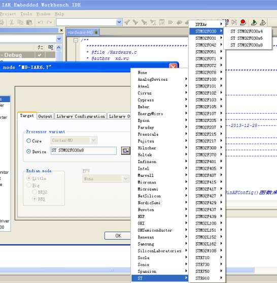

dirtwillfly 发表于 2013-12-28 08:51 | 显示全部楼层
看看iar的配置,对仿真器的设置是否正确

我的怀疑是两点:
1.这块板子上自带的ST-LINK/V2有问题!------------这个我不知道怎么去测试,希望ST-LINK/V2的高手的帮助。
2.由于没装这块板子上自带的ST-LINK/V2的USB驱动程序!---------------我从官网下载了最新的STSW-LINK003、也安装了IAR ARM 6.7,实在不知道怎么去解决了。难道这块板子上自带的ST-LINK/V2与以往的版本又有不同?
----------------------------------分割线-------------------------------------------------------------------------------

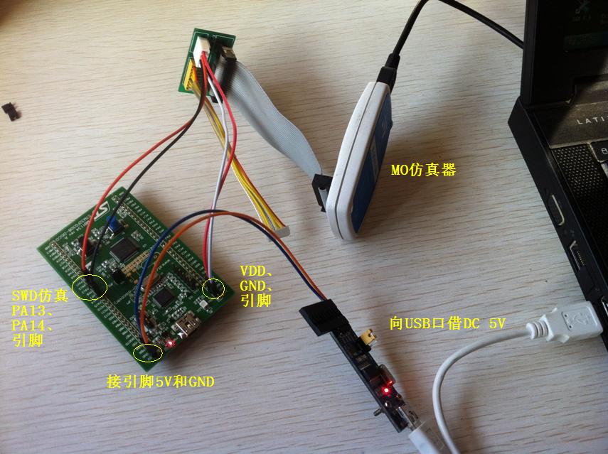

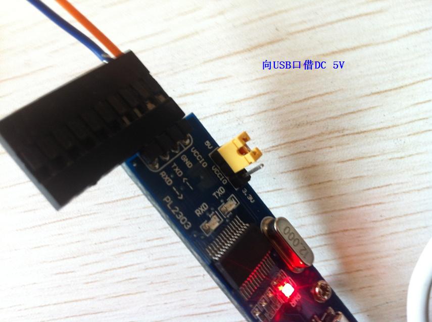

另外,今天早上用M0的仿真器试了一下,是可以用的。附图如下,
接线部分,用跳线给套件5V供电、SWD引脚连接M0仿真器。
然后用ST-LINK Utility烧写,烧写OK,现在套件上运行的是官网下载的STM32F0308-Discovery_Demo_V1.0.0.hex。
难道真的是套件的ST-LINK/V2问题?
因为手头的M0仿真器是别人的,不能长期借用。后续需要使用套件自带仿真器。
这个其实和IAR没关系,是仿真器驱动不能识别的问题。谢谢你的参与!

 楼主| jjjkkk00 发表于 2013-12-28 12:31 | 显示全部楼层
outstanding 发表于 2013-12-28 12:06
unknown说明没有安装成功,你点开看看看是否有STMi... STLink  dongle ,只有这样才确保你安装成功,问题 ...
对不起,是我没表述清楚。
我的目的是想用【STM32F0探索套件】上的ST-LINK/V2仿真模块,对其他STM32F030x、STM32F051x芯片进行SW调试。
1.安装了你给出的驱动后,还是只有【STM32F0探索套件】上的ST-LINK/V2接上去弹unknown错误?已经确认过的是【STM32F0探索套件】的STM32F030R8T6芯片是可以烧写的。
2.安装了你给出的驱动后,其他的ST-LINK/V2接到USB口都是有STMicroelectronics STLink dongle的,都是可以用的,
包括:在2楼图片中贴出的两个编程器、一个STM32F103开发板、一个STM32F100超值型套件。
3.而且我手上的ST-LINK/V2编程器可以对【STM32F0探索套件】上STM32F030R8T6仿真。
