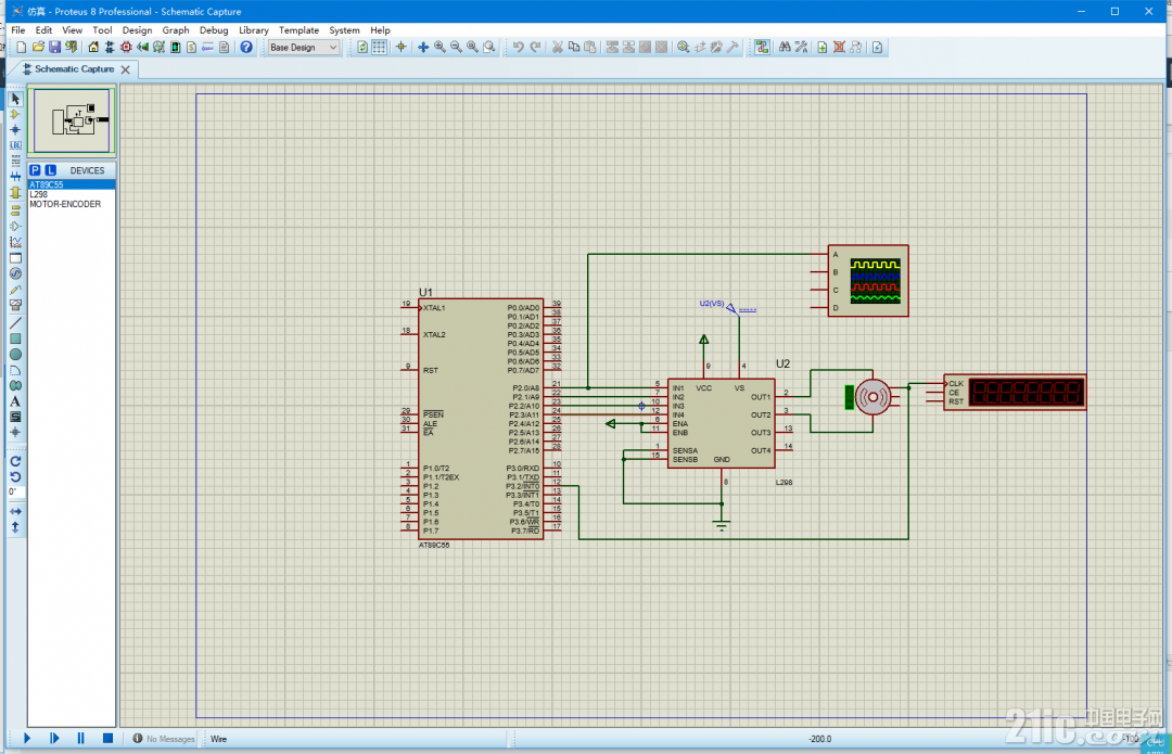

可以串联PID和并联PID,用面向对象封装的,可以一个程序多个PID控制器,里面的仿真是proteus 8.7 sp3
电路图:
主要代码以及使用说明:        /********************************
